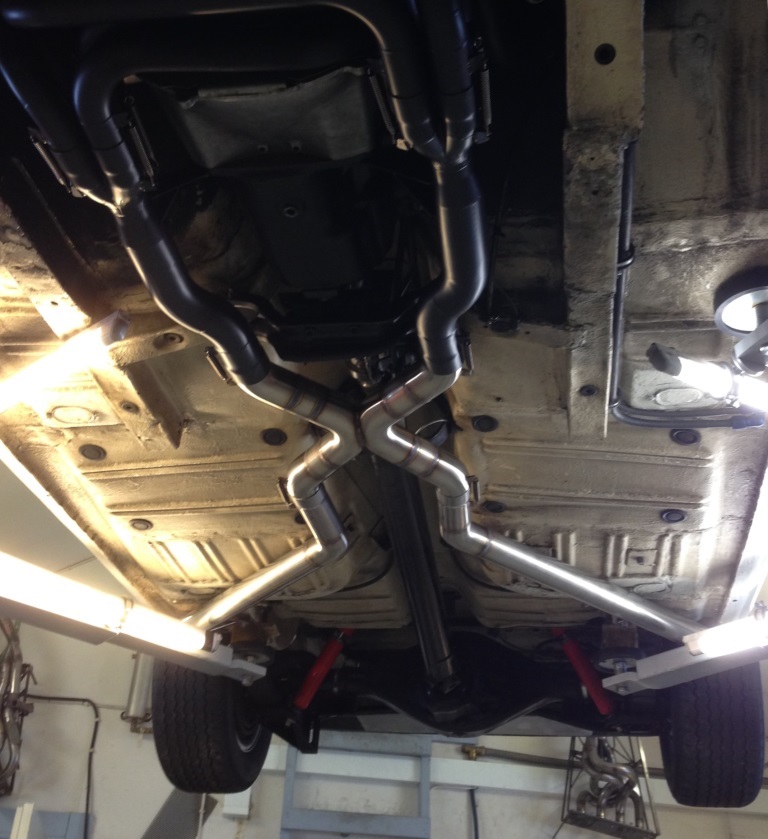

Tässä esimerkki kuinka käy kun pohja vain maalataan alla näyttäisi olevan jotain röpelömassaa. 17 vuotta on tehnyt tehtävänsä. Ei varmaan kestä enää pitkään kun menee ruvelle kun ei ole tervassa. Tuo väri ei sovi pohjaan kun se näyttää aina likaiselta.
