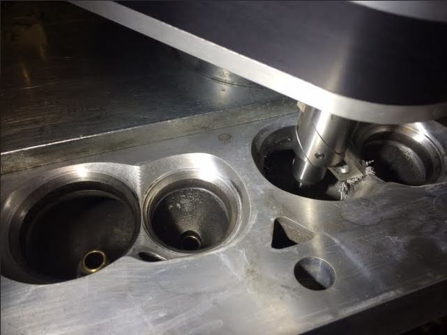

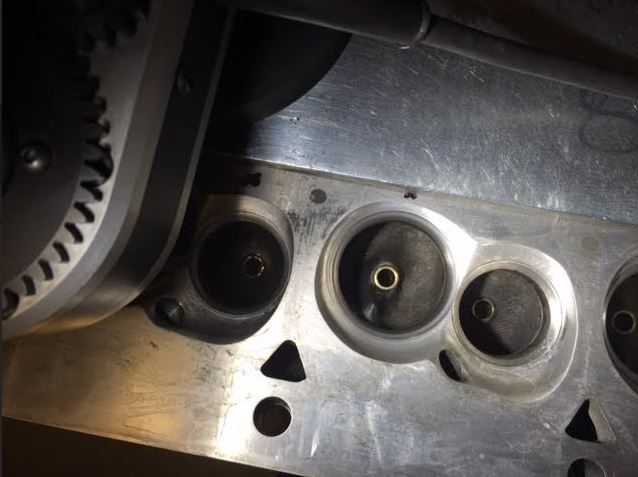

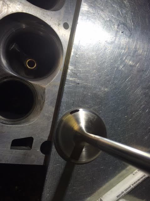

Koneistelin yksiä alumiinihattuja, joissa istukan asemointi hieman muuttunut normaalista. Lie ollut eräs syy kenties kovissa kannenpulteissa, kun muutosta oli päässyt kuitenkin tapahtumaan selvästi. Toki muitakin syitä voi olla, mutta tämä tuli ekana mieleeni. Kuvat tulevat hieman myöhemmin samaan viestiin.
Ja sitten vähän asian vierestä, kuten on ollut tapana
Myös yhdestä kuvasta hyvin selviää, kuinka paljon näissä aluhatuissa jää vakiona käyttämätöntä virtauspinta-alaa hyödyntämättä istukan luona ( harmaa timanttitahnan jälki paljastaa tiivistepinnan ulkoreunan ja kirkas osa on istukkarengasta).
Myös venttiilistä näkee hyvin, kuinka paljon se voisi olla pienempi, mihin kansi/valu/koneistukset on tehty valmistajan toimesta. Nytkin timanttitahnan jälki paljastaa kuinka ulos istukka on tehty ja mustan alueen ulkoreuna taas sen, mihin kokoon venan voisi pienentää.
