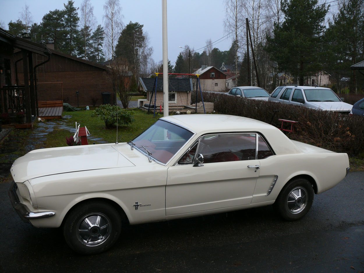

Moi olis ajatus kokeilla auton museorekisteröinti konehuone varmasti pitää viellä siistiä mut minkä väriset pitää olla ilmanputsari ja moottori?sininen vai oranssi,lohko on kyllä ollut sininen,-64 1/2 170cid moottorin ilmanpuhdistin ja venttiilikoppa on kai ollut oranssi ja -65 200cid moottori kokonaan sininen?

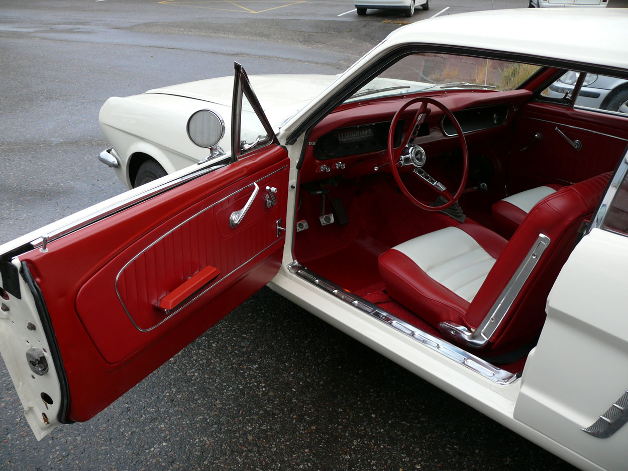

Uskoisin, että autosi menee museotarkastuksesta läpi kehujen kanssa, vaikka kuvista ei tietysti kaikkea näe. Itse olen toiminut niin, että olen ennen tarkastusta ottanut yhteyttä SAHK:n tai FHRA:n tarkastajiin ja näyttänyt autoa heille. Näin talviaikaan voivat tulla paikan päälle katsomaankin. He sitten kertovat, jos jotain pitää muuttaa.

Samaa mieltä. Ota yhteys tarkastajaan ja pyydä arvio. Kyllä kuvista katsottuna autosi on niin siisti ja originaali, että ei tuosta paljoa sanomista pitäisi löytyä. Ja kun et sano itse mitään tuosta moottorin värityksestä, niin tuskin aiheuttaa ongelmaa. Kuitenkin yleisilme konehuoneessa hyvin alkuperäisen oloinen. Toki tarkastajissa on isoja eroja, kannattaa ehkä tiedustella etukäteen alueen harrastajilta "suotuisaa" tarkastajaa. Nämä on niin ikävän henkilökohtaisia juttuja, jotkut varsinkin vanhemman polven tarkastajat ovat hankalia jenkkiautoja kohtaan. FHRA:n tarkastajia ainakin voi suositella amerikanautojen kanssa66poni kirjoitti:Uskoisin, että autosi menee museotarkastuksesta läpi kehujen kanssa, vaikka kuvista ei tietysti kaikkea näe. Itse olen toiminut niin, että olen ennen tarkastusta ottanut yhteyttä SAHK:n tai FHRA:n tarkastajiin ja näyttänyt autoa heille. Näin talviaikaan voivat tulla paikan päälle katsomaankin. He sitten kertovat, jos jotain pitää muuttaa.

Mutta jos lohko kuitenkin on sininen, niin maalaisin myös venttiilikopan ja putsarin siniseksi, yleinen siistiminen ja sitten yhteyttä FHRA:n tarkastajiin.
Heille voi lähettää ensin kuvat (edestä, takaa, sivuilta, sisustus, konehuone, takakontti), joiden perusteella antavat vinkit, jos jotain pitää fiksata.
Jos kuvien perusteella ok, niin tulevat kohtuullista kilometrikorvausta vastaan paikan päällekin tarkistamaan.
Ihmettelisin , jos tuo ei menisi mukisematta museoon.

Meinasin vaan maalata venttiilikopan ja putsarin siniseksi,vaihtaa muutaman letku ja kokeilen sillä meneekö läpi.Tarkoitus oli kyllä näyttää autoa tarkastajalle ennen museokatsastusta lähin tarkastaja taitaa vaan olla 100km päässä Mikkelissä,Savonlinnan ympäristössä ei taida olla yhtään tarkastajaa?JooSexSex kirjoitti:Tässä kai mahdollisimman oiket värit '65 kuutoseen.

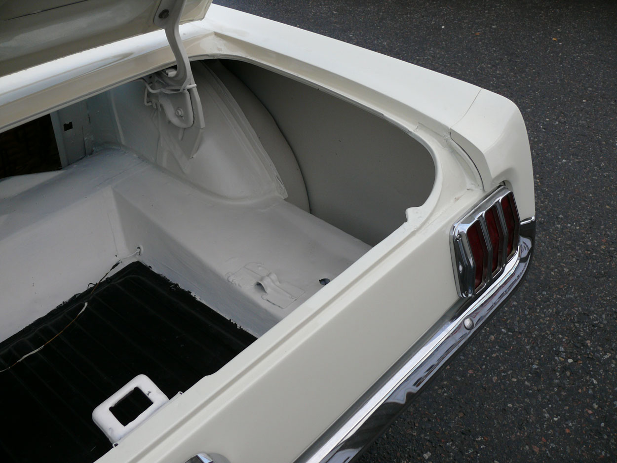

Takaluukusta taitaa puuttua matto?
Muuten yhdyn edellisiin museomustangi-miehiin, verbaalisesti!

Jep kuvassa viellä puuttuu matto ja vararengas mut nyt sekin on paikallaan.Kun löydän jostain ehjän pakosarjan tai tilaan uuden niin sit kokeilen saada MR-rekisteriinVille K kirjoitti:Takaluukusta taitaa puuttua matto?
Muuten yhdyn edellisii. n museomustangi-miehiin, verbaalisesti!

Joskus tulee tarve nostaa tuonne peräloosteriin esim. swappilöytöjä, niin tuo pohjaratkaisu ei minusta ole kaikkein fiksuin...
Omaan tein tankin päälle vaneerista välipohjan kaiken varalta.
Tosin siinä on vanha, jo hiukan pehmennyt tankki, mutta voisihan uuttakin suojella.
Museoautoon se ei tietenkään kuulu, mutta ei myöskään maton alta näy.
