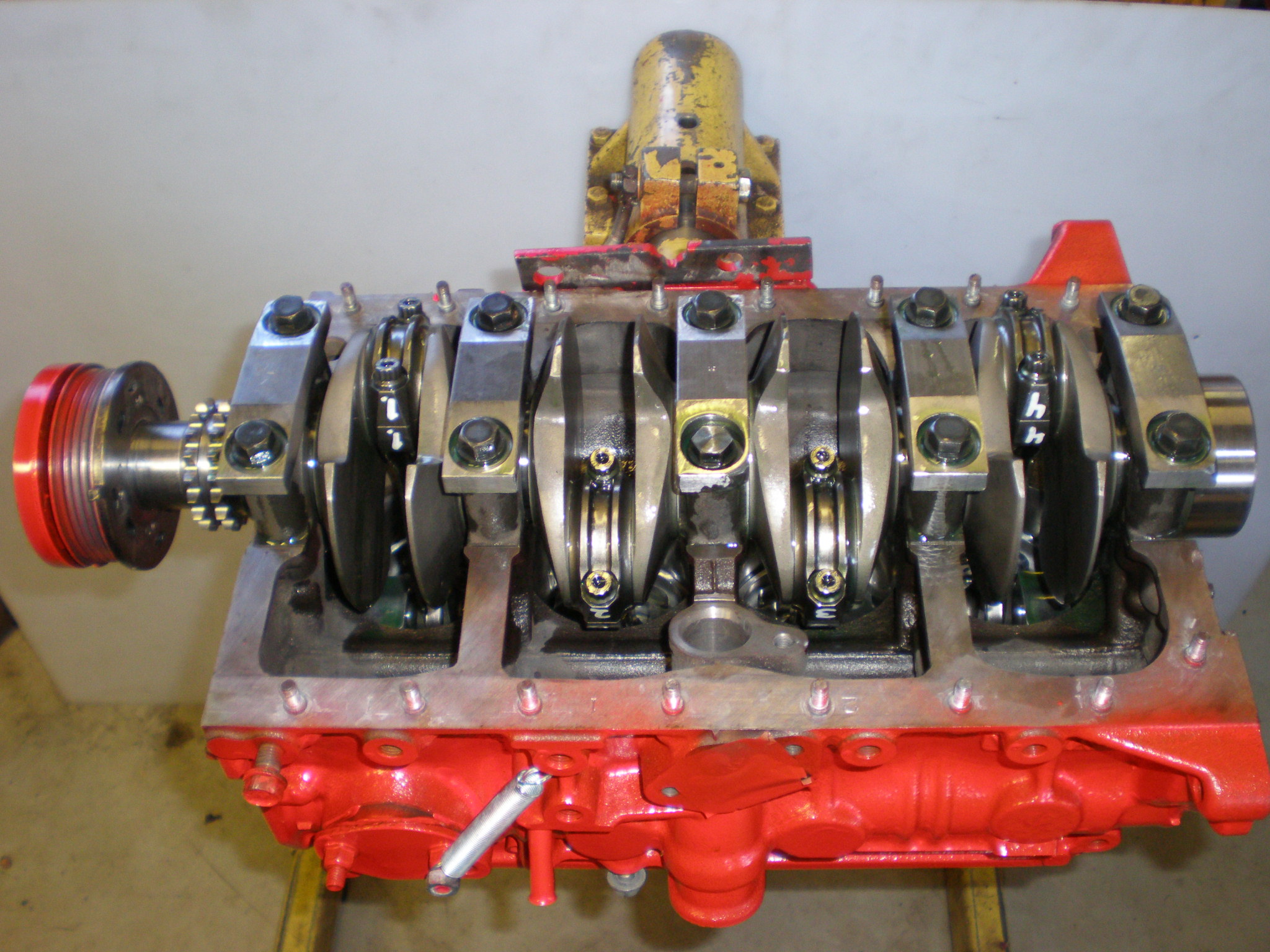

aikanaan oli toisen merkkinen auto isolla motilla ,,,niissä oli mahdollista käyttää tällästa kehikkoo http://s150.photobucket.com/user/tspjim ... 6.jpg.html kaarahan on näppärä käsistään ni vois tämän tapasia kymmenkunta pikkulohkoon väsätä :idea:

Ei kenelläkään sattuisi olemaan cad kuvaa tai lainata vaikka pariksi viikoksi ruhtirautaa => voisin tutkia mitä maksaisi "riitävän paksusta" (mikä olisi se järkevä paksuus?) materiaalista laserilla tai plasmalla noita tehdä vaikka 10kpl tai sitten sata jos halukkaita ilmaantuu :wink: Ja siis oikeasti harrastaja hintaan!!!
