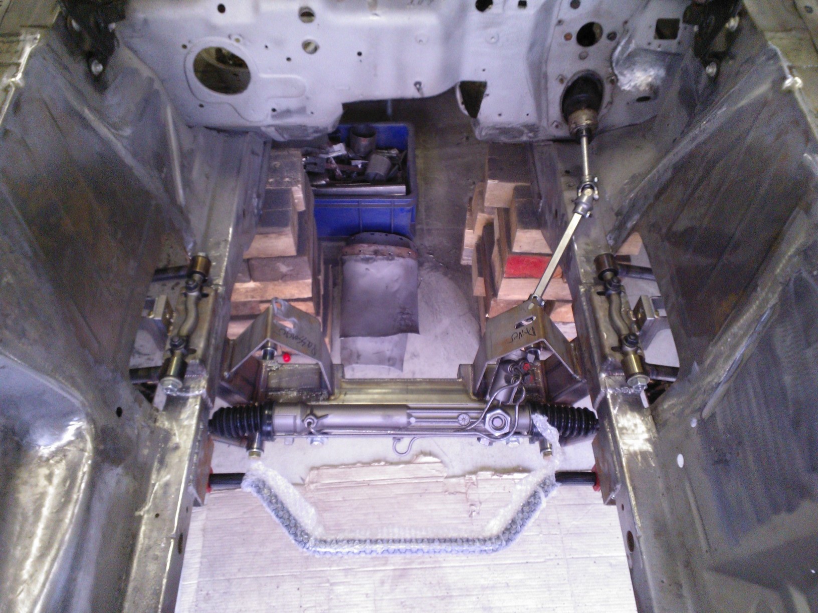

Tässä RC-107 asennettuna -69 musseen. En tiedä ajotuntumasta vielä, mutta asennus meni mutkattomasti -69 musseen. Osat olivat todella mittatarkkoja. Säätötapakin näkyy kuvasta. Hammastanko tuntuu jämäkältä noin pukilla ja pyörii välyksettä ja siloisesti.
Ja joo, noita moottoripukkeja vahvistetaan kun keretään.. mutta tuommoisena ne tulivat RC:n toimesta 4.6:seen.

Nyt tuota asennettua akselin kuvaa katsoessa tulee heti mieleen että kuinka öljypohjan kanssa käy???
Tohon ei varmaan mahdu paikoilleen "front" malli vaan sumppu siirrettävä akselin taakse???

Näin on.
http://rcmotorsportsinc.com/rc-107-adju ... n-package/
Please note: All MII suspension designs require the use of the rear/double sump car style pan for these systems. Due to the ‘’front steer’’ design this is required no matter the manufacturer. If you need help locating the correct pan just ask, we probably have it on the shelf!
