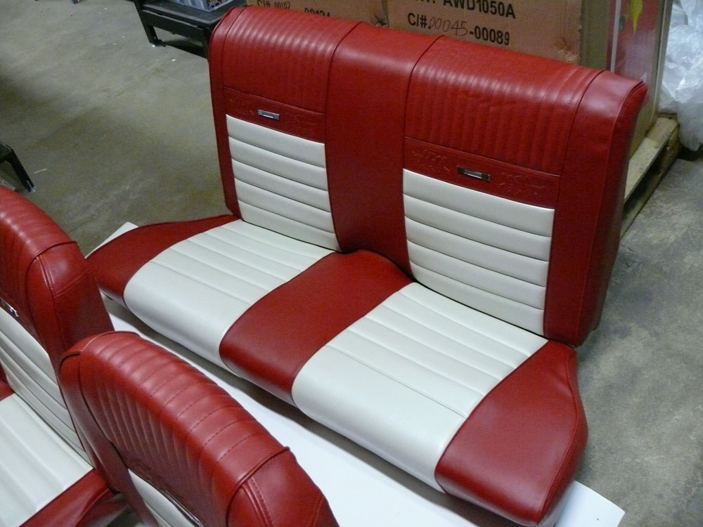

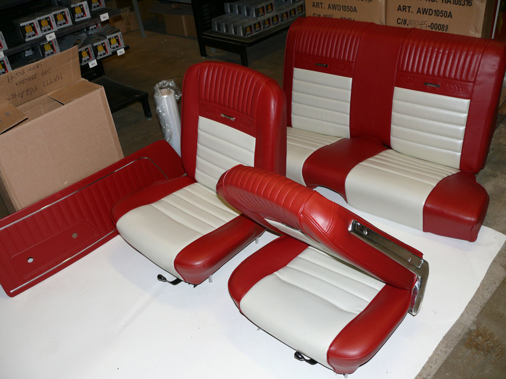

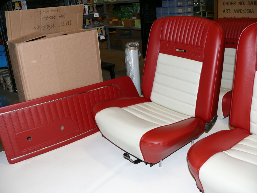

Moi sain tänään penkit verhoomosta ja nyt pitäs ruveta suunnittelemaan peltiosien värjäystä niin mistä löytäisin värinumerot sisustan osiin??Ja pystyykö ratin maalaamaan niin et siinä pysyy väri?

Noista penkeistähän saa värimallin

2030 kirjoitti:Noista penkeistähän saa värimallin
Eli ovipahvi mukaan ja automaalaamoon,väri on kai puolimatta?Ei kiiltävä

Juurikin näin, kiiltoaste on mielestäni semiglos, eli puolikiiltävä, korjatkoon joku viisaampi jos olen väärässä!

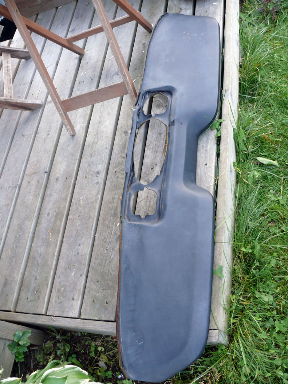

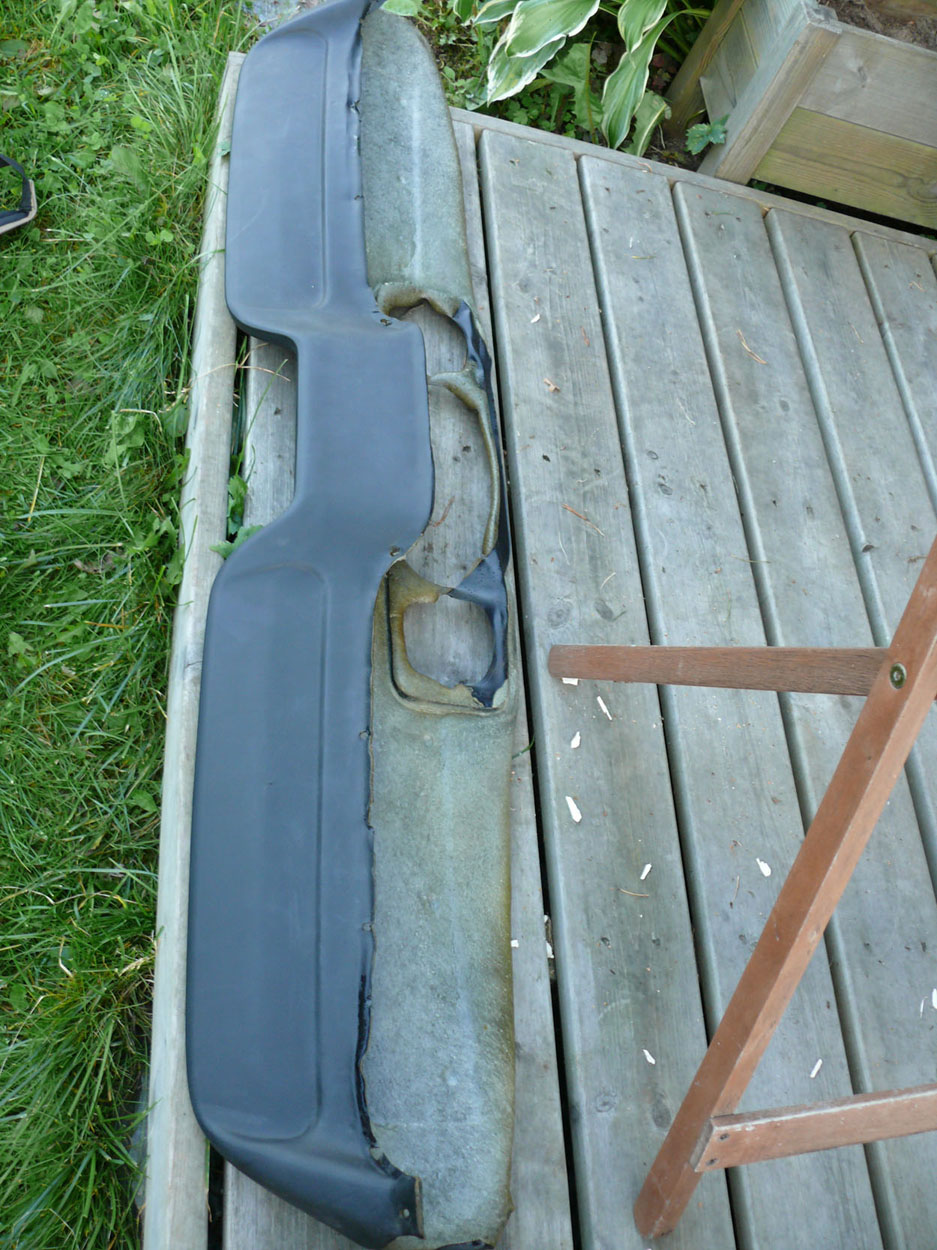

Moi,mites koetaulun vinyylin värjäys onnistuu.....Olis tarve punaiselle osalle jos jollain olis sellainen ja haluaa vaihtaa sen mustaa niin olisin kiinnostunut :!: :!: :arrow: -65ht Tarve joskus ensi keväänä.......

Jos tuo kojelaudan päällinen on ehjä, niin se on helppo maalata punaiseksi.
Automaalikaupasta saat vinyylimaalia ja pohjusteen. Kaikista tärkeintä on kuitenkin kunnollinen silikoninpoistopesu muutamaan kertaan.
Ota joku mallikapale mukaan maalikauppaan, niin sekoittavat oikean sävyn ja kiiltoasteen.
Monissa paikoissa tehdään maali sulle valmiiksi spray-pulloon.
Tai sitten viet sen "tutulle automaalarille", joka suhauttaa tuon hetkessä oikeaan väriin.
