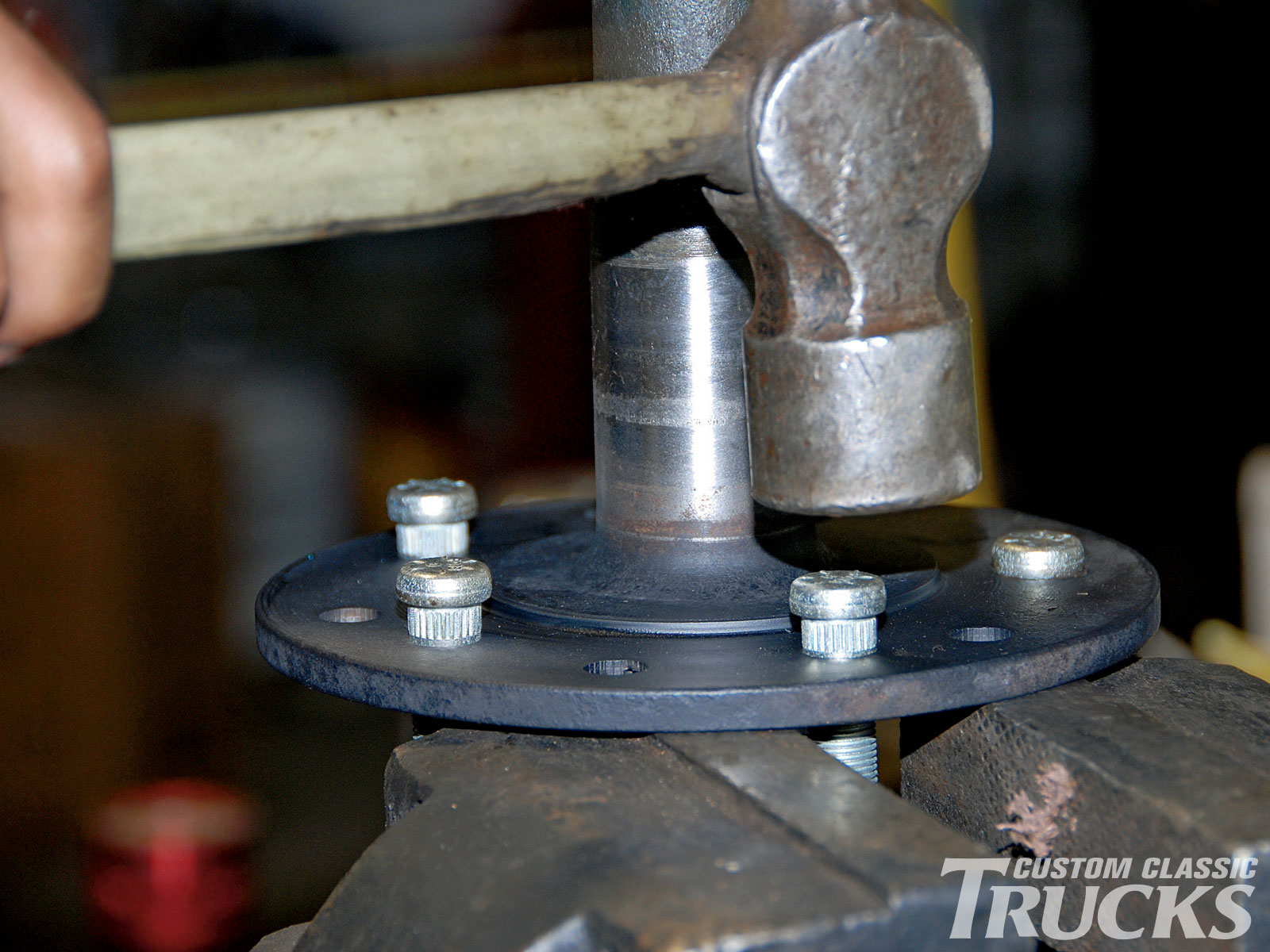

Mikä mahtaa olla toi koko mitä foordeissa käytetty, tarvii laittaa spacerit foxin levyn ja sn95 vanteen väliin, n.10 mm vähintään että sais kiristettyä, mutta ford racing jarrulevyissä on liian lyhyet pinnapultit.
Eli mikä on kierteen koko ja boorin halkasija? Vakion pituus?
Re: Pyörän pinnapultit
Hakkaa yksi vanha pois niin selviää boori ja halkaisija.
Tosin joudut kyllä uusien studien myötä paukuttelemaan kaikki vanhat pois.

Onha noita irti... Mittaan ton boorin halkasijan, mutta mikäköhän kierre noissa on? Pultteja on varastossa muutama sarja, että ei huvittais hommata niitä lisää...
