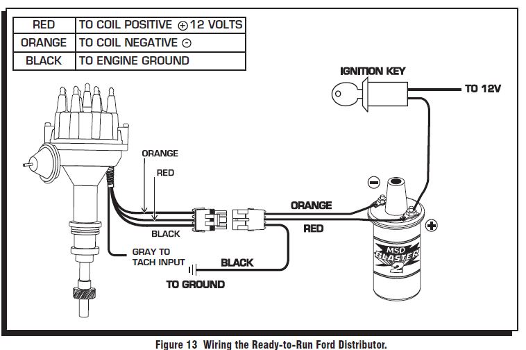

Eikös peruskytkentä tuossa MSD-jakajassa ole mallia:
Tuolla puolan plussapuolella on nyt se etuvastus ja Rally Pack välissä, onhan?
Jos jakajalle tulee jännite nyt suoraan akulta, niin laita samasta sähkö tulemaan Puolalle ja poista kokonaan tuolta etuvastus/Rally Pack kautta tuleva piuha puolan +navasta.
Loppuuko pätkiminen?
Juu etuvastus on ennen puolan +:aa. Koitin muistaakseni joskus ottaa suoraan akulta 12v puolalle niin se lämpeni helvetisti ja auto sammuili kuumana. Sittenkun laitoin sen vastuksen niin alko pelata. Rallypack:lta tuleva punavihreä johto on kokonaan irti, silti pätkii 4000rpm kohdalla. Jos paikallaan polkaisee kaasua reilusta niin 4000:rpm kohdalla alkaa putkessa paukkua hitosti. Jotenkin tuo jakaja nyt on hajalla tai kierroksenrajoitin liian alhaalla vaikken ole muuttanut sitä mitenkään eli pitäisi olla vakio 10000rpm.
