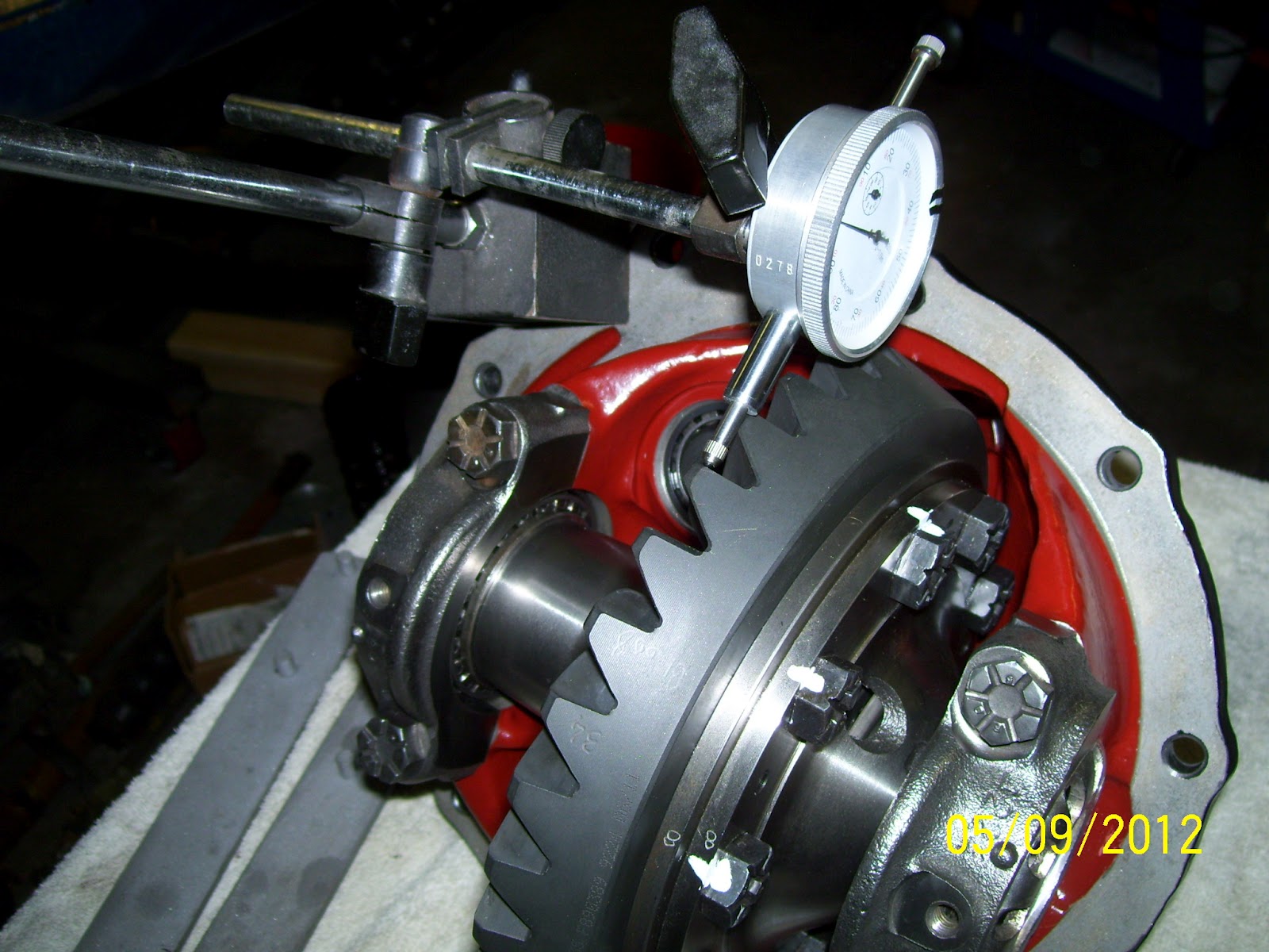

saahan sieltä turhat löysät pois kun säätää hammasvälyksen kohdalleen.

Täällä myös samaa oiretta C4:sella ja orkkis 8" perällä. Parkkipaikalla eestaas vekslaaminen melkosta paukutusta, muuten toimii hyvin ja on ajossa hiljainen. Backlashiksi tuota väljää taidetaan kutsua... Itte päätin ostaa tilalle kunnostetun perämurikan tiheemmällä välityksellä ja lukolla varustettuna. Eli perä remonttiin/kunnostettu tilalle tai ajaa vanhalla, jos ei jyske haittaa. :)

jos ei ole mekaanisia vikoja niin riittää pelkkä säätäminen. :peukku:

Perässä pitää olla aina pieni välys!
Tuossa vidopätkässä ilmenee tuon perän välys + sen aiheuttama kolahdus.
Ford 9" rear end:
"It Should Be Around .008 To .012 Inches"
Ilmeisesti ei syytä huoleen kun perä on muuten äänetön.
Minulla tuo perä kolisee myös mutta tiedän, että backlash on kohdallaan.

Kyllä se tahtoo kolahtaa, ainakin jos on mummolaatikko, eli automaatti. Tomaatissa on aina sen verran "vetoa" päällä, että lonksahtaa suuntaa vaihtaessa. Yleensähän ne perät ulisee lisäksi, että jos on äänetön, niin anna olla!!
