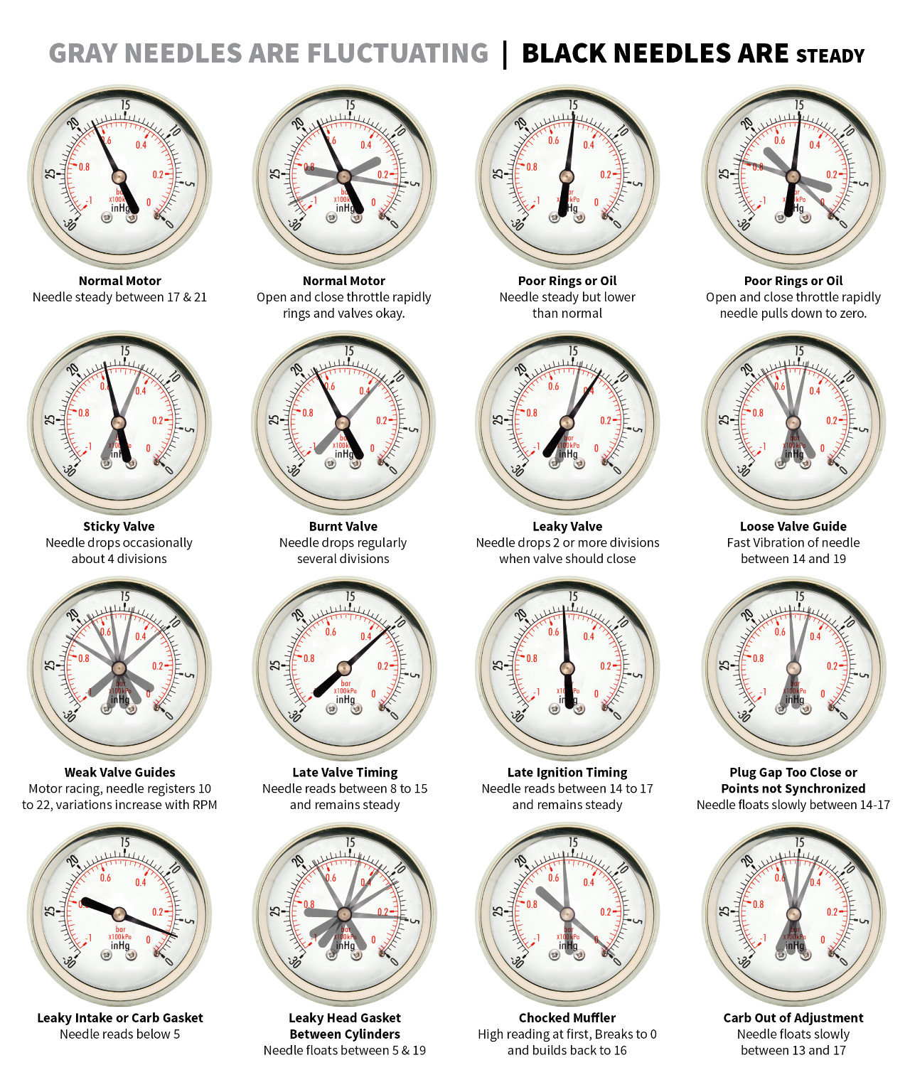

Alipainemittari on myös hyödyllinen säädön apuna, imusarjan huono alipaine voi kertoa viasta tai väärästä sytytysajoituksesta. Raju nokka heikentää alipainetta. Tiedonkeruussa kun imusarjan alipaine on lähellä nollaa niin tiedetään että moottorin (vapari) kuormitus on suurimmillaan.
