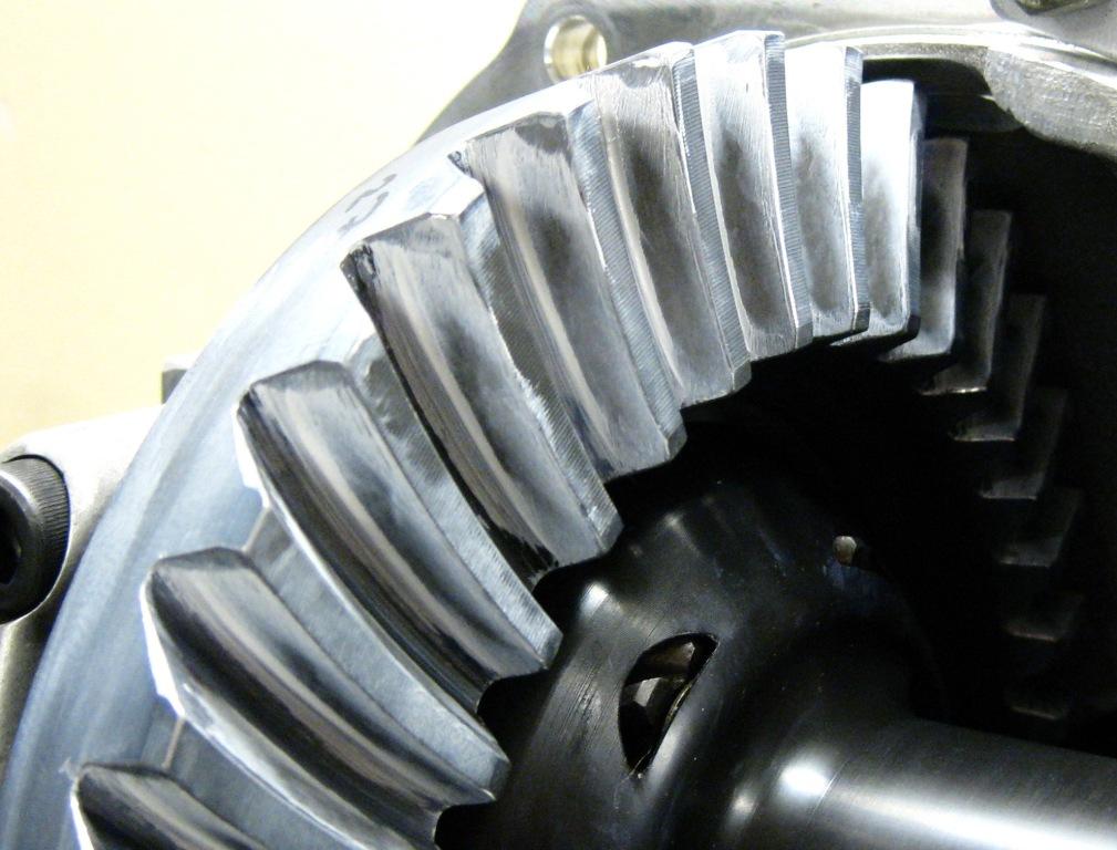

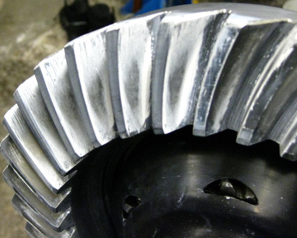

hammaskuvio jarru
hammaskuvio jarru
hammaskuvio veto
hammaskuvio veto

kaara91 kirjoitti:Siinä mexico on laittanut hyvät kuvat uusista kosketuksista. Ja oikein säädettynä. Noita molempia kuviota ei välttämättä saa hammaspyörien koneistus toleranssien tai perän rungon koneistusvirheiden takia uutenakaan aivan samanlaisiksi. Pääasia kuitenkin on, että tuo vetopuoli saadaan oikeaksi. Huomaatte, että puolet hampaiden kosketuksista on vielä "käyttämättä". Kun sisään ajo on suoritettu nuo jäljet ovat levinneet koko hampaiden alueelle. Tossa minun kuviot asennuksen jälkeen.
Jep.
Tuo minun auto on käyttötarkoitukseltaan rata-auto. Rataa ajettaessa tulee kiihdytyksiä ja jarrutuksia (myös moottori jarrua käytetään), niin asennus- / säätövaiheessa kiinniteltiin erityistä huomiota hammaskuvion osalta niin vetokuin jarrupuoleen. Tämä vaati säädössä erityistä huolellisuutta. Mutta lopputulos on mielestäni kiitettävä. Tähän päästään kun riittävästi aikaa ja hyviä kavereita.
