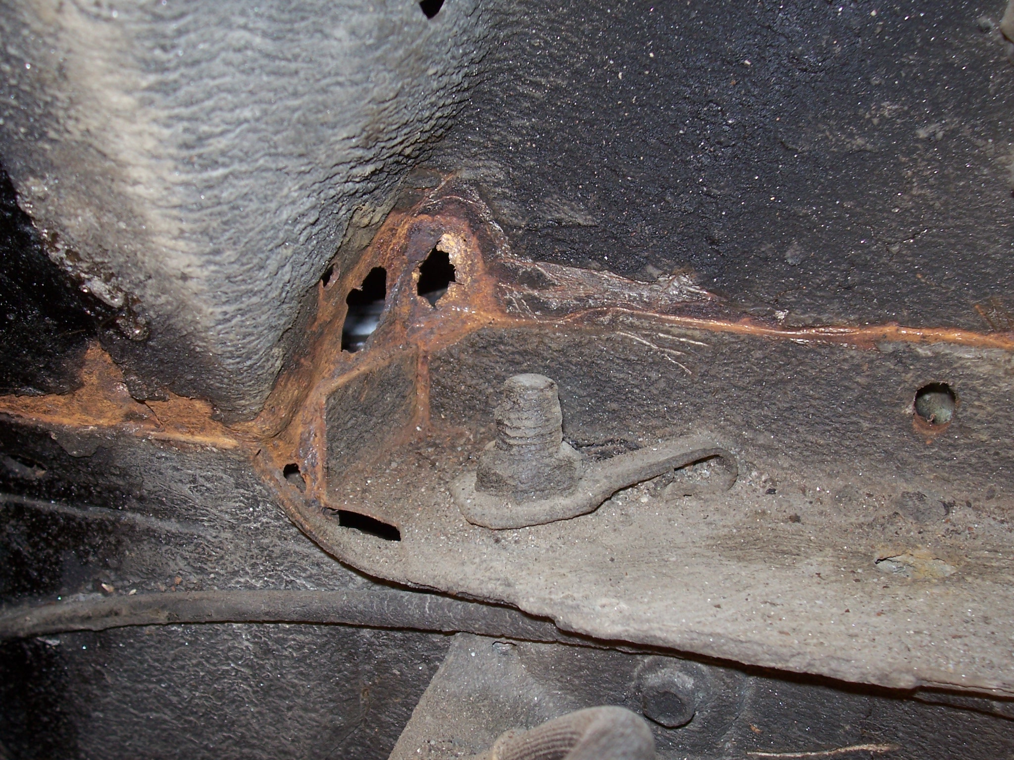

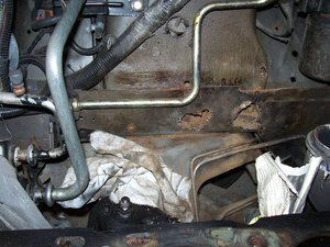

Onpa tästä aiheesta aiemminkin ollut juttua, mutta otetaanpa nyt taas esille kun kirpaisi omalla kohdalla ikävästi. Vaikka vain varoituksena muille foxin omistajille.
Lienee fox-Fordin (Mustang, Tbird, Cougar, Fairmont, Mark VII, LTD yms.) ikävin ja piiloisin vakio ruostepaikka ja melkoisen merkittävä turvallisuudenkin kannalta. Eli konehuoneessa jousitornien ja eturunkopalkkien liitoskohta. Pyöränholvin puolella kun on täysin avoimia saumoja, joista kura pääsee suoraan runkopalkin sisään ja juuri sille kohdalle, missä K-palkki (moottorin, ohjauksen ja pyöränripustusten kiinnitys) on pultattu runkoon. Tehtaan (kuten myöskään jälkikäteen tehdyt) ruostesuojauskäsittely ei tuonne tunnu kovin hyvin yltäneen. Eikä tätä noteeraa suomalainen katsastusmieskään.

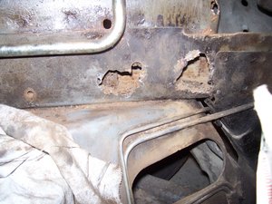

Ikävä kyllä yleensä tämän huomaa vasta kun on myöhäistä. Ruostuminen alkaa palkin sisäpuolelta ja sitten kun se näkyy konehuoneessa kevyinä kuplina tai hilseilynä, on ruoste tullut jo läpi koko kriittisen vahvan palkin. Pyöräkotelon puolella ei yleensä näy juurikaan mitään, vaan palkki voi olla ehjän näköinen vaikka toinen puoli lähes puuttuu. Ja syystä tai toisesta, yleensä matkustajan puoleinen palkki on pahempi, niin myös tuossa omassa autossa, mistä esimerkkikuvat. Siinä oli sellaista kohtuullisen vaarattoman näköistä hilseilyä, minkä olin tulkinnut pintaruosteeksi. Mutta kun sitä lähdin poistamaan niin piikillä saikin aika ikävän näköistä jälkeä aikaan. Palkin sisältä kaivelin varmaan parin kahvikupin verrran kaikenlaista putua.
Eli katsokaahan hyvät ihmiset ajoissa foxeistanne nämäkin kohdat, ja suihkutelkaa säännöllisesti koteluosuojaa tms palkin sisälle mahdollisuuksien mukaan. Älkääkä uskoko, että se on välttämättä hyvä vaikka päällepäin siltä näyttääkin. Niin minäkin tein ja näin kävi... :rraah: Aika moni muuten hyväkorinen ja kuivissakin paikoissakin elämänsä viettänyt foxi saattaa olla täältä pehmennyt.
Tuolla paikka luuraa kuvan vasemmassa reunassa

kevyttä ooppelia
kevyttä ooppelia

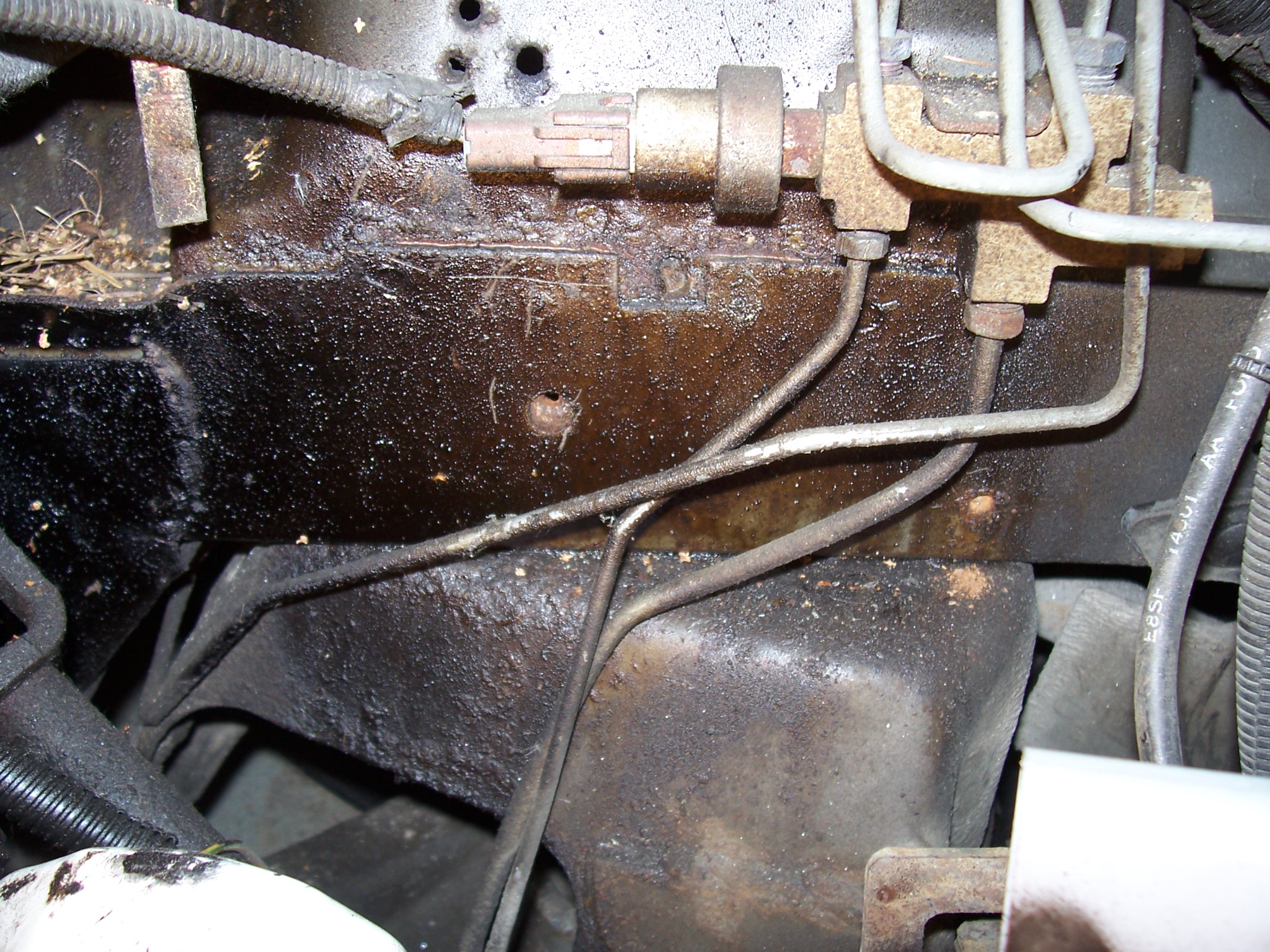

Kuskin puoli. Paljoakaan tätä pahemmalta ei tuo toinen puoli näyttänyt. Jotain kivaa tuollakin on varmaan odotettavissa

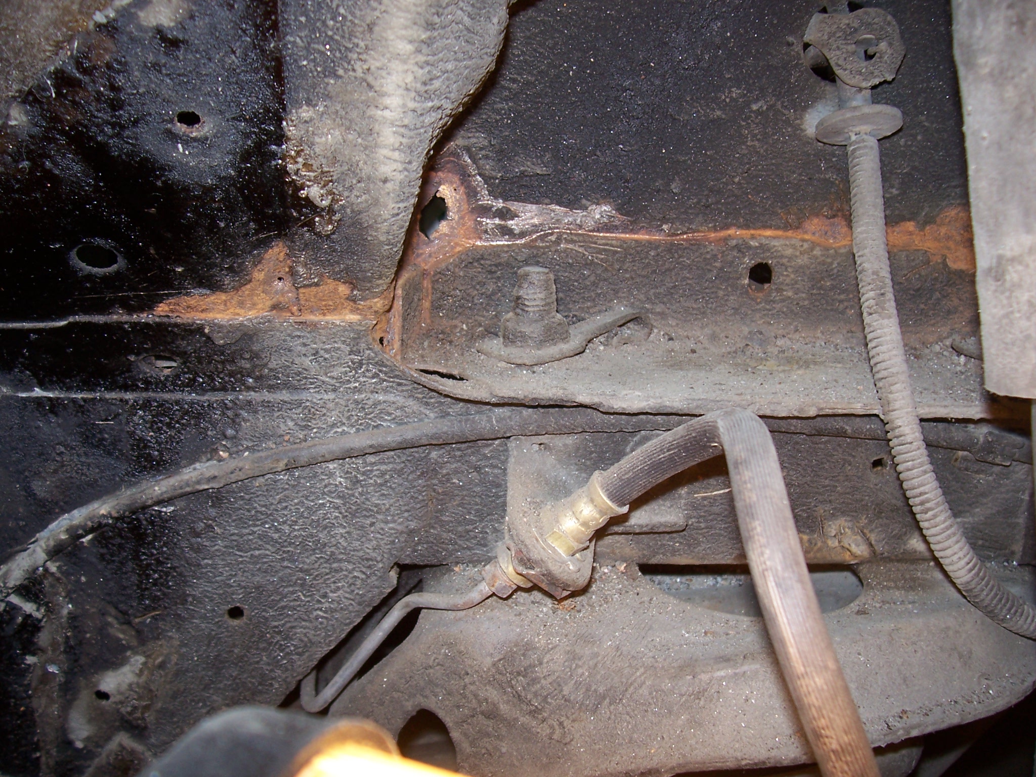

Eipä näytä kovin pahalta tällä pyöränholvin puolella, palkki on aivan kova. Jousitornissa toki pari ylimäärästä tuuletusreikää päässyt muhimaan massan alla
Tässä ongelman alkulähteillä, pientä rakoa on metallikappaleiden välissä. Hyvin siitä vesi ja kura virtaa

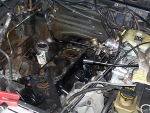

Ei ole vielä maksanut korjaus juuri mitään, lähinnä jokusen oluen yleiseen ketutukseen. :evil: Mutta ei ole korjauskaan edennyt kuin vasta purkuasteelle. Tuli kaikkea pientä tähän väliin kuten pari muksua, tallin rakennus ja toinen harrasteauto... Mutta kyllä se teetettynä varmaan pitkän pennin maksaisi kun joutuu koko etupään purkamaan. Mutta eikös 64-73 ole toisenlainen rakenne, eihän niissä ole irroitettavaa etupalkkia. Omasta 69:stä aikanaan vaihdettiin koko toinen palkki konetta irroittamatta. Taitaa olla siinä mielessä vähän helpompi kuin foxissa

65-70 etupalkin vaihto ilman koneen irrotusta on kyllä ollut hatunnoston arvoinen suoritus.
Onko sitten vaihdettu vain pätkä vai koko etuapurungon kokonaisuus:
Eipä se koneen irrotus nyt niin iso homma ole, jos moottorinosturi on käytössä. Paljon enempi tulee työskentelytilaa.
