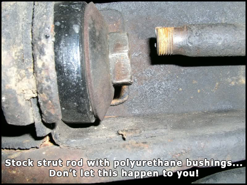

Pari esimerkkiä pienistä parannuksista etupäässä. Alatukivarren reaktiotangon päässä on kumipuslat, joiden tehtävä on sallia joustoliike ylösalas mutta estää alatukivarren liikkuminen eestaas ohjauskulmien hallitsemattomien muutosten estämiseksi. No eihän parin kumipalaa selviä kummastakaan hyvin. Toinen kuminpoistokohde-esimerkki on ylätukivarren päällä olevan jousikeinun vaihtaminen kumipuslasta rullalaakeroituun keinuun. Mielenkiintoista on, että kumien vaihto metalli-metalliin -kontaktiin pehmentää ohjaus- ja jousitustuntumaa. Yhteensä nuo palikat kustantavat n. 500€.

HUOM! edessä pitkittäsi tukivarret Strut Rods pitää olla erittäin hyvässä kunnossa jos käytätte niissä uretaani puslia.
Minulla on kahdessa autossa (65 fb) nuo strut rodit kestäneet useiden vuosien kilpa-ajoa uretaanipuslilla. Mutta joillakin ne ovat menneet poikki aivan tavallisessa harraste käytössä.
Jousi keinut. Uusilla kumi puslilla tule toimeen 2-3 vuotta siten ne ovat vainaat. Siispä suosittelen joko uretaani pusla-, pronssi pusla- tai laakeroitua versiota.
