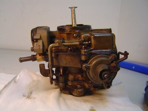

Joo, oot oikeessa, on kyllä tollanen kuin ylemmässä kuvassa.
EDIT: Eli Holley 1909 ilmeisesti tyypiltään? Ilmeisesti noita on kuitenkin ollut jo ihan alunperinkin? kauheen huonosti on tarjolla mitään säätöohjeita, tai sitten oon vaan puusilmä..

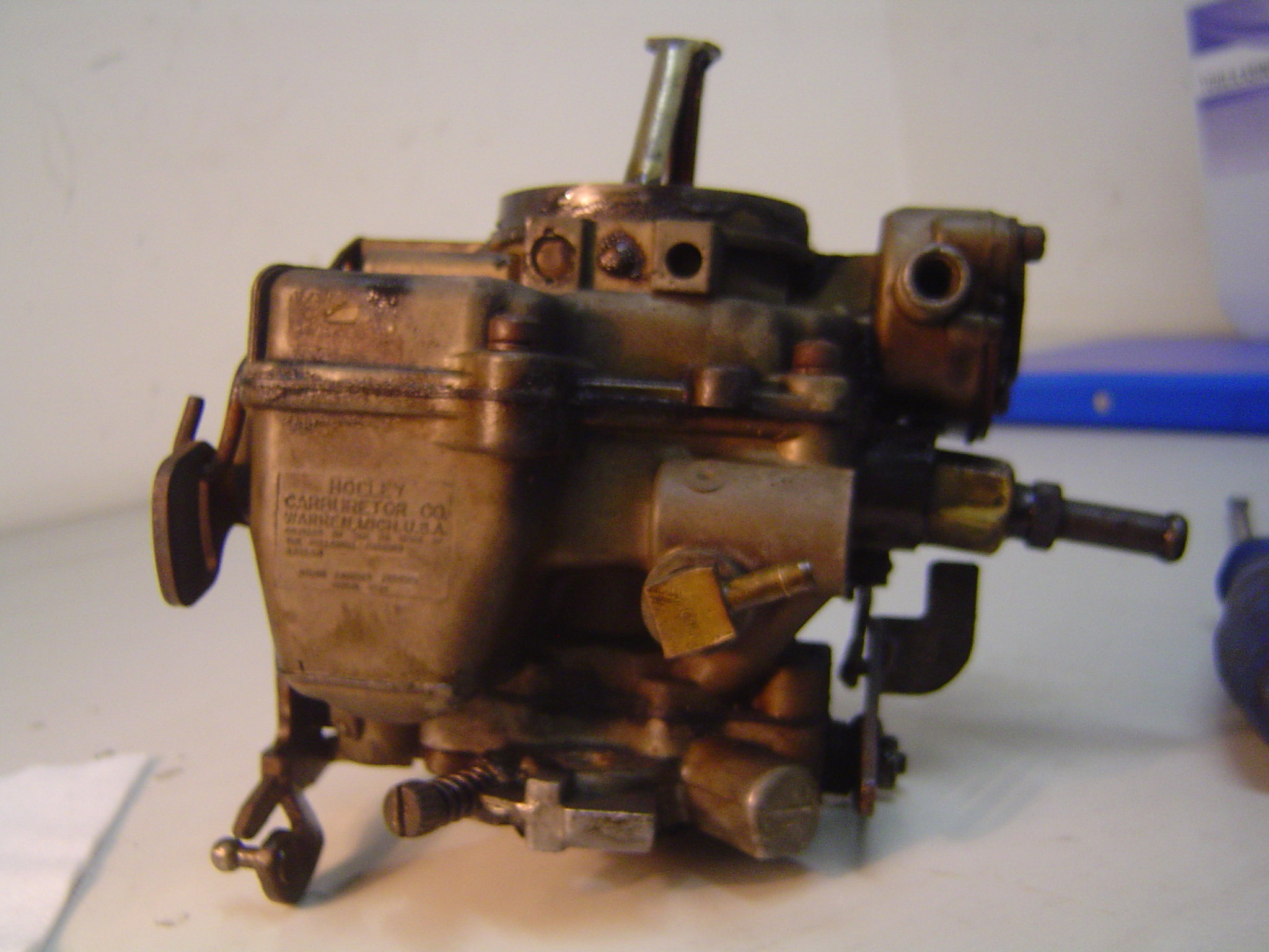

Nyt kun sain auton pyörilleen, niin aloin perehtymään tohon kaasariin, Holleyhän siinä ihan selvästi lukee Ryypyn putken alla. Löytyi jo pari syytäkin huonoon käyntiin, ensimmäinen oli se, että ilmanputsari oli täynnä öljyä :shock: Eli huohottaa vissiin todella rankasti..
Ryypyn läppä ei myöskään aukea kokonaan, vaikka sitä keväällä säätelin.
Öljyäkin näyttää olevan reilusti yli maksimin, oliskohan uittanut bensaa öljyn sekaan kun on käynyt niin rikkaalla :?
Mites kun toi on alunperin California auto saastesysteemeillä, eli öljykorkistakin menee letku ilmanputsariin, niin jos ei oo noita emissions-systeemejä ollenkaan, meneekö silloin ainoastaan pcv-valvelta imusarjaan huohotinletku? Onko mitään muuta, mitä tarvii muuttaa, paitsi öljyn täyttökorkki ilman letkulähtöä olevaan?

Holley 1940 D0PF Replacement carburetor.
http://www.ponycarburetors.com/default. ... tification
Ford kai tilasi näitä Holleyltä Autoliten nimellä, kun oma 1100 ei pelittänyt.

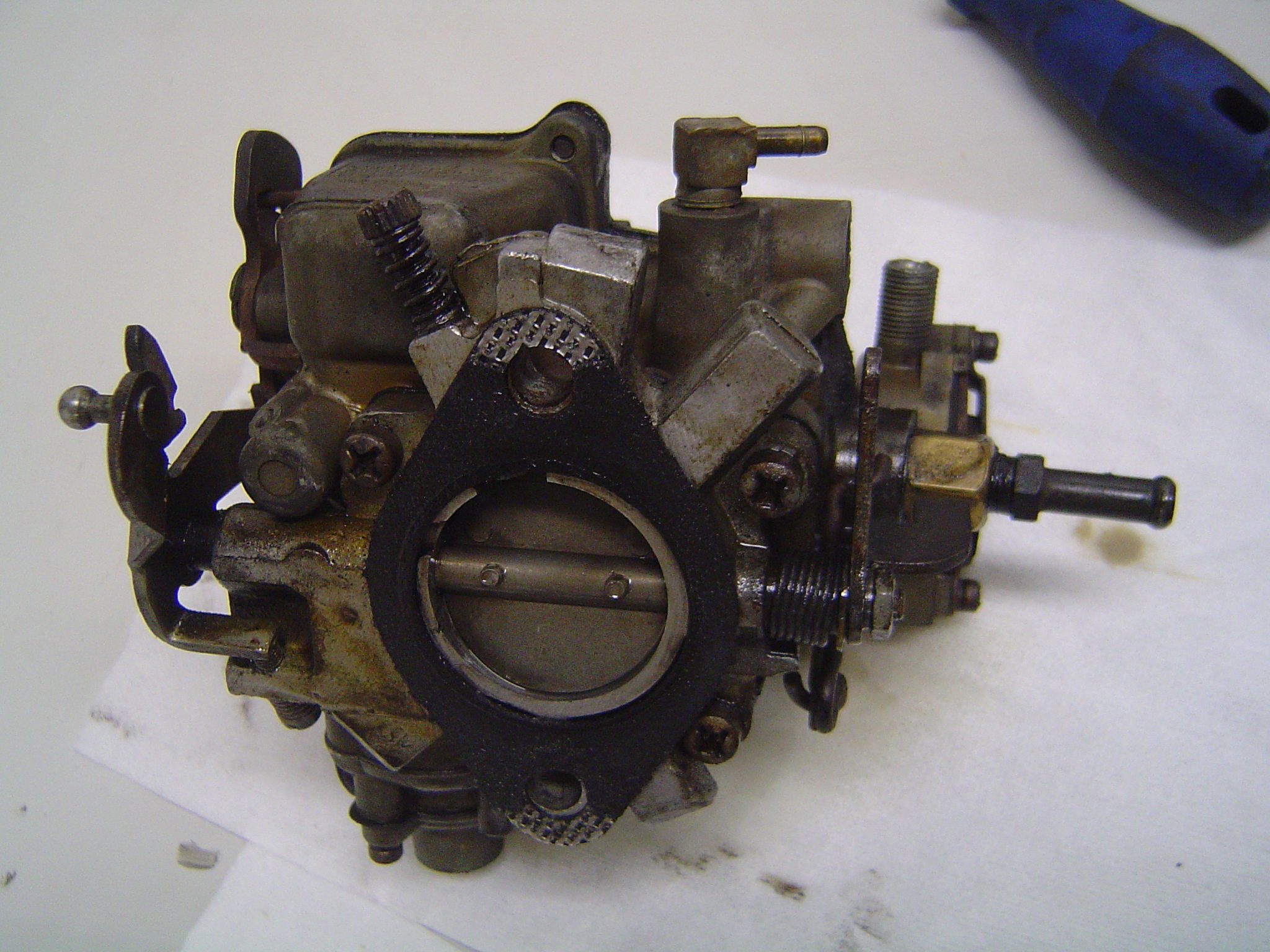

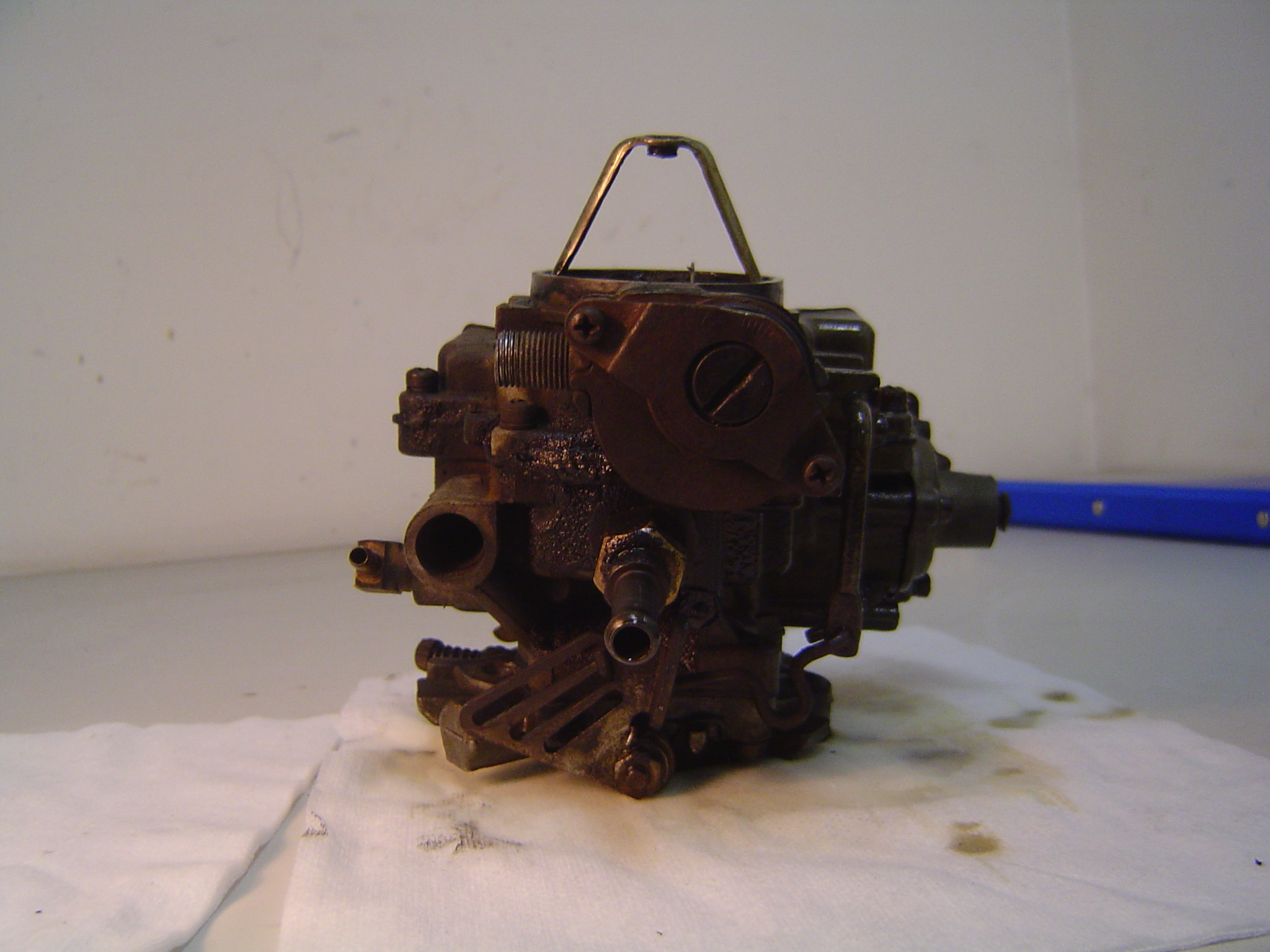

No jotain tämmöstä juu. Tulihan se nyppästyä irti, ja täytyy varmaan huomenna alkaa soittelemaan korjaussarjan perään. Mulla vaan loppuu toi tekninen sanasto kesken, että ymmärtäisin mitä kaikkea tolle tarvii tehdä... Oliskos suomessa jotain ammattitaitoista paikkaa mihin ton vois lähettää, ja sais varmasti toimivana takaisin? Vai selviääkö tämmönen tumpelo foorumilaisten suosiollisella avustuksella?
Ja saakos noihin noita ryypyn putkia jostain, tuo oli poikki sen eristeen sisältä, ja sitä oli jollain juoteltu samasta kohtaa jo aiemminkin.
