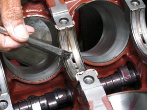

Kampiakselin keskimmäinen (#3) laakeri määrää kampiakselin kanssa päittäisvälyksen. Voi olla, että kampiakselin vastin pinta on kulunut ja välys liian iso -> kampiakseli vaihtoon (tämä hieman epätodennäköistä, olen törmännyt vain yhteen tällaiseen tapaukseen ja kyseessä oli aftermarket kampiakseli).
Kuvassa kyseinen #3 laakeri huomaa ero viereisiin laakereihin verrattuna.

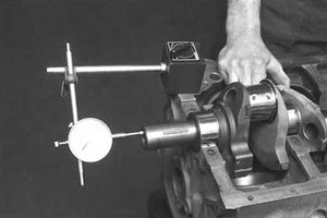

Crankshaft endplay must always be checked. Check endplay with a dial indicator. Allowable endplay is 0.004-0.008 inch.
