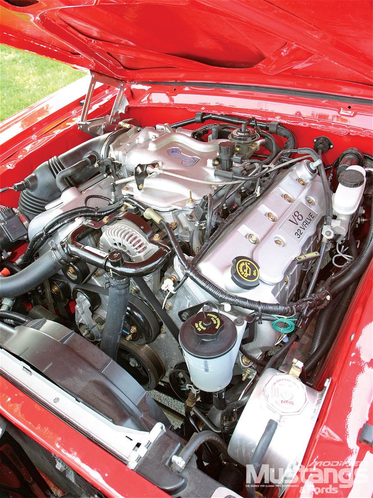

Edelleen jos erikoisuutta tavoittelet niin jousitornit kokonaan pois ja modulaari kone nokalle.
