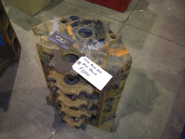

pikkuboss tehtiin 302 sukuiseen lohkoon, paitsi se oli oma valunsa, 4-pulttisilla runkolaakeripukeilla ja selkeästi vahvempi mitä vakiolohko. Jos saisin valita niin tjollainen 351w lohko, siihen chi 3-v kannet ja 3.85 iskua.

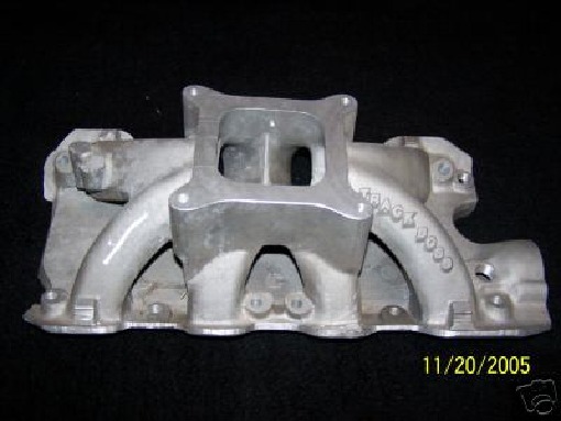

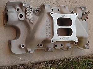

351 Boss on Fordin paras pikkulohko tai ehkä paras hiperformance sb moottori mitä Ford/GM/Mopar onnistuivat tuottamaan '60-'70-luvuilla. 351 Boss on tehty 4-pulttiseen Cleveland lohkoon. Aikoinaan kun Fordin pikkulohkoon ei ollut olemassa hyviä kansia ei alkuperäisiä tai aftermarkettia, niin oli suosittua asentaa 302 tai 351w lohkoon Cleveland kannet. Operaation vaikein osa oli puuttuva imusarja, jota valmisti Bush Performance ja B&A samoilla muoteilla - toinen meni konkkaan, toinen osti muotit ja homma jatkua. Heillä oli 302 ja 351w moottoreille tarkoitetut street Boss ja track Boss imusarjat. Street boss oli matala dualplane ja track Boss korkea victor jr. tyylinen yksitasoimusarja. En tiedä onko firma enää pystyssä, mutta näitä imusarjoja näkee säännöllisesti e-bayllä ja racing junkilla. Autoharrasteella oli Suomessa tommoinen street boss imusarja hyllyssä joskus vuonna kivi ja kirves.
Kuinka tarkan kopiot haluat 351 Bossista? Esim. hankkimalla 4-pulttisen Cleveland lohkon tai 2-pulttisen, siihen 4V Cleveland tyyliset rautakannet ja matala dual plane alumiini imusarja - niin ollaan ulkoisesti lähellä 351 Bossia. Clevelandista saa helposti hakemasi paukkumäärän, kuten windsoristakin.
Hyviä vaihtoehtoja voisi olla myös edelbrockin tai trickflown cleveland kannet, aussilainen CHI valmistaa myös mielenkiintoisia cleveland kansia. Olishan se erilaista hankkia Clevelandiin alukannet, windsoreita nyt on kaikilla alsakansilla ;)
Projekti vaikuttaa mielenkiintoiselta. Jos tommoista lähdet tekemään, niin 351c imusarjoja löytyy paljon kotimaasta hyllyiltä pölyä keräämästä. Kannattaa ainakin kysellä.

Tuo imusarja haettin pois viimevuoden lopulla. Street ja Track Boss 302 /351 imusarjat kuului Ford Motorsportin valikoimiin vielä 1980 luvulla.
Nyt toimittaja on
http://www.tmeyerinc.com/B&Aintake.html
Big Boss Special-454

Boss 302 NOS Block
Boss 302 NOS Block
Track Boss
Track Boss
Street Boss
Street Boss
