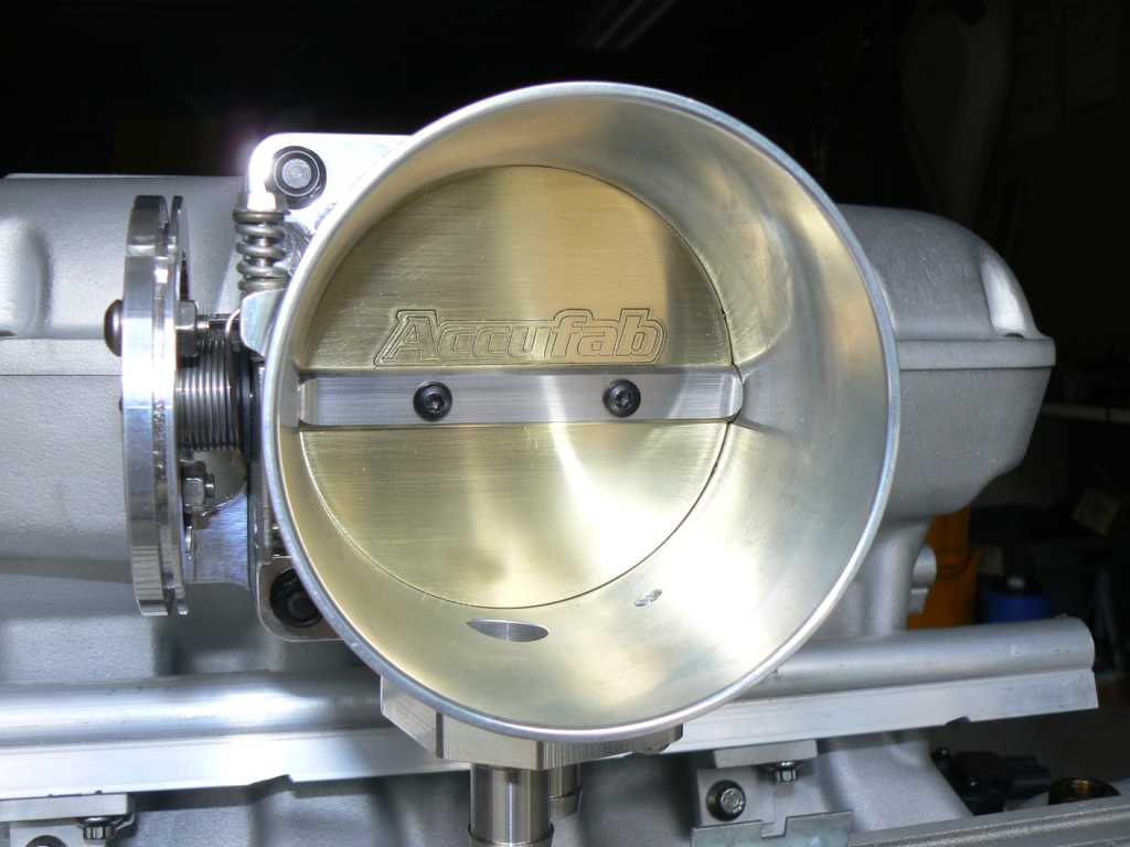

Re: Flowtech pakosarjan asennus
Antti66HT kirjoitti: velä yksi sana: Accufab.
Accufab
Accufab
