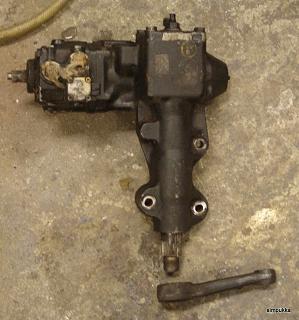

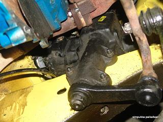

Tällä tuntuu tulevan hyvä. Ajotestit lähipäivinä.
2,5 kierrosta laidasta laitaan ja tehostus.
Tarvittavat duunit saa vaikka yv:llä. Ei ihan tumpeloille.

No niin, koeajokin tuli tehtyä. Ajo-ominaisuudet ei ainakaan huonontunu, mukavuus
sen sijaan lisääntyi potenssiin. Enää ei tartte kahta kättä vääntämiseen parkkiksella.

Kerrotko tarkemmin.FaikkuFB kirjoitti:Tällä tuntuu tulevan hyvä.

No ei tarvii opetella ohjaamista uusiks, kun hyppää Mussen rattiin parikyt vuotta uudemman65HT kirjoitti:Kerrotko tarkemmin.FaikkuFB kirjoitti:Tällä tuntuu tulevan hyvä.
amerikkalaisen käyttiksen ohjaimista.

Kun tuo bump steer kitti laskee raidepäätä spindlen päästä, niin tuossa mun swapissa
tuli hoidettua sekin samalla, kun centerlink nousi vähän ylemmäs. Ilmankos nyt näytti,
että pyörän sivuliike näytti pienenevän joustoliikkeen aikana.

Lähinnä tarkoitin mistä tuo osa on ja mitä kaikkea vaihdoit.FaikkuFB kirjoitti:No ei tarvii opetella ohjaamista uusiks, kun hyppää Mussen rattiin parikyt vuotta uudemman65HT kirjoitti:Kerrotko tarkemmin.FaikkuFB kirjoitti:Tällä tuntuu tulevan hyvä.

Omega? Onks toi sähköllä vai hydrauliikalla tehostettu?FaikkuFB kirjoitti:Tällä tuntuu tulevan hyvä. Ajotestit lähipäivinä.

Ihan normi hydrauli. Se on kuitenkin 90-luvulta.
