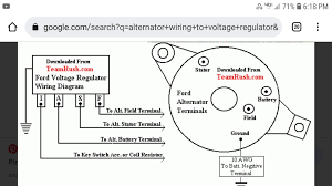

Otsikon mukaisesti päänsärkyä uuden laturin & lataussäätimen kanssa, jotka siis lataavat liikaa; olisiko tämän korjaamiseksi
kenelläkään ideaa tai ajatusta??!
Lyhyesti taustatarina : Autossa oli kiinni joku_mikä_lie_laturi ja sen perässä Sev/Marshall - lataussäädin (tai niin siinä säätimessä
ainakin luki)
No, tuo yhdistelmä oli tullut syystä tai toisesta tiensä päähän, joten hankin uudet, joista laturi on 3200-4905/334-2091 (tuotenumeron
perusteella AC Delco) ja säätimeksi tuli GTUVR166.
Tavarat kiinni ja menoksi, ja nyt auton sai taas tarvittaessa käyntiin, kun akku sai ajettaessa tuoretta virtaa.
Asennutin autoon vihdoin myös poppikoneet, joiden asennuksen yhteydessä todettiin, että autoon asennettu vahvistin
pudottaa itsensä pois päältä, koska auton laturi lataa liikaa. Poppikoneet siis olisivat, mutta soitto ja laulu eivät soi kuin
paikallaan tai tasakaasulla ajettaessa.....
Ensiarvio oli, että vika olisi tuossa säätimessä, joten sain sen tilalle uuden samanlaisen.
Paitsi että latausjännite oli yhä yli 16 volttia uudellakin säätimellä.
Ei kai niin huonoa tuuria voi ollakaan, että kaksi peräkkäistä säädintä olisi rikki?
Seuraavaksi tutkitaan nyt sitten sitä, että miten laturi ja säädin on kytketty toisiinsa.
Oletettavasti tuossakaan ei kovin mahdottoman montaa erilaista vaihtoehtoa ole, mutta tässä kohdassa ajattelin
jo kysyä kokeneemmilta neuvoa.
Ihan avoin ja vilpittömän tyhmä kysymys on, että mitähän tuossa on tapahtunut ja mitähän tässä voisi tehdä?
Pitääkö vielä kokeilla kolmatta säädintä vai voisiko tuo ylilataus johtua väärästä kytkennästä?
Laturin ja säätimen kytkentä on tehty tämän keskusteluketjun ensimmäisen kaavion mukaan:
https://www.vintage-mustang.com/threads ... al.639776/
KAIKKI ehdotukset ja kommentit ovat tervetulleita - kiitos jo etukäteen!

Kiitos - sehän kävi nopeasti!!
Nyt on ainakin yksi vaihtoehtoinen kytkentämahdollisuus tiedossa.
Tästä on hyvä jatkaa!
