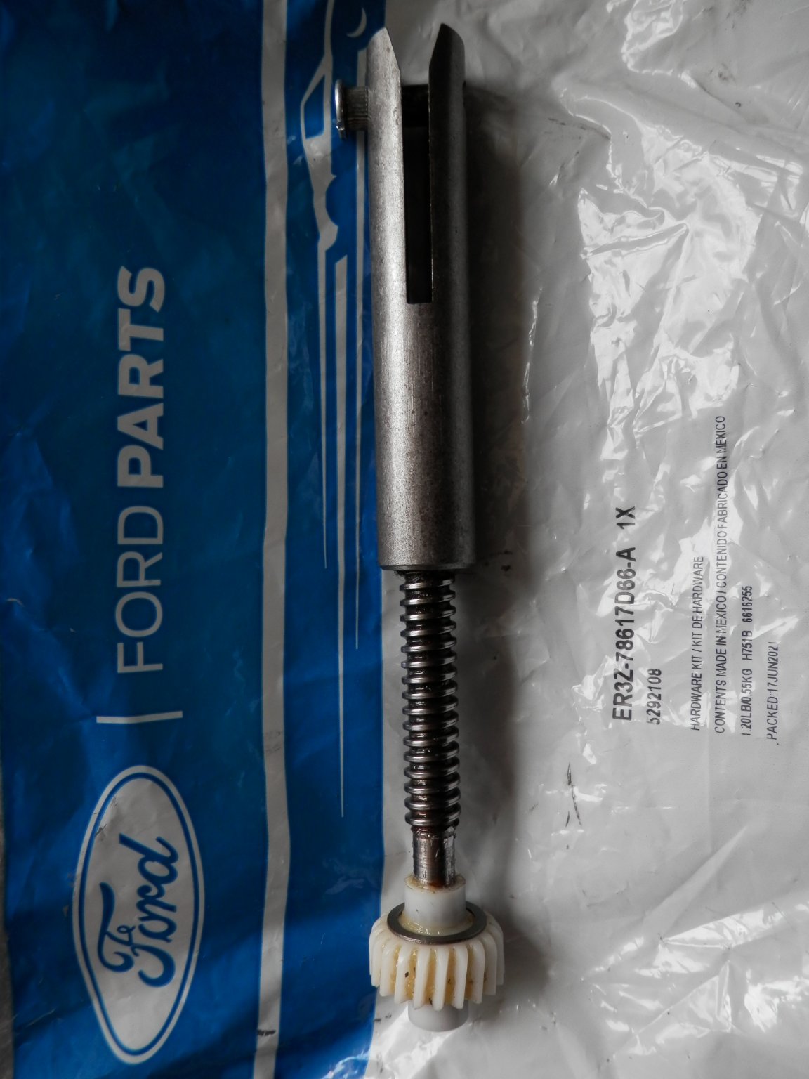

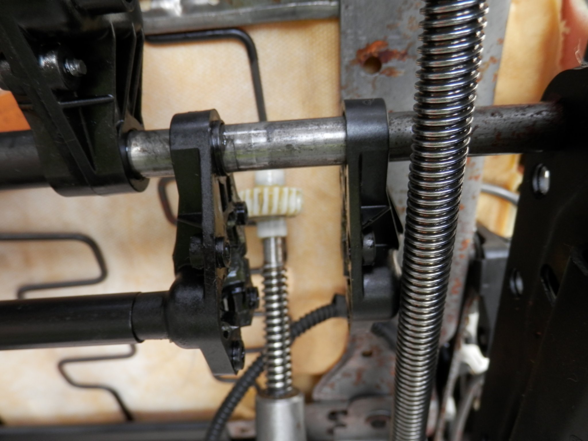

Moi
Sepniltä haettu amerikan tuliaisia. Korjauspaketti mallia Ford. Kuskin penkin takakorkeudensäädön osa vaihdettu. Alkuperäinen oli päättänyt jäädä jumiin ala-asentoon. Nyt toimii paremmin kuin koskaan. Osan hinnaksi tuli 25 euroa, koska paketissa on kaksi, etu- ja takakorkeudensäädön osat ovat samanlaiset.
Vanha osa uuden osapaketin päällä
Ongelma
Ongelma
