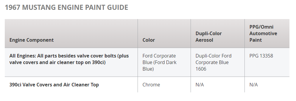

Värikoodeja voi kytätä vaikka täältä: https://www.cjponyparts.com/resources/c ... aint-guide
Ford Corporate Blue (Ford Dark Blue) lienee oikea väri. Liitteestä ja linkistä saanee tarkemmat speksit.

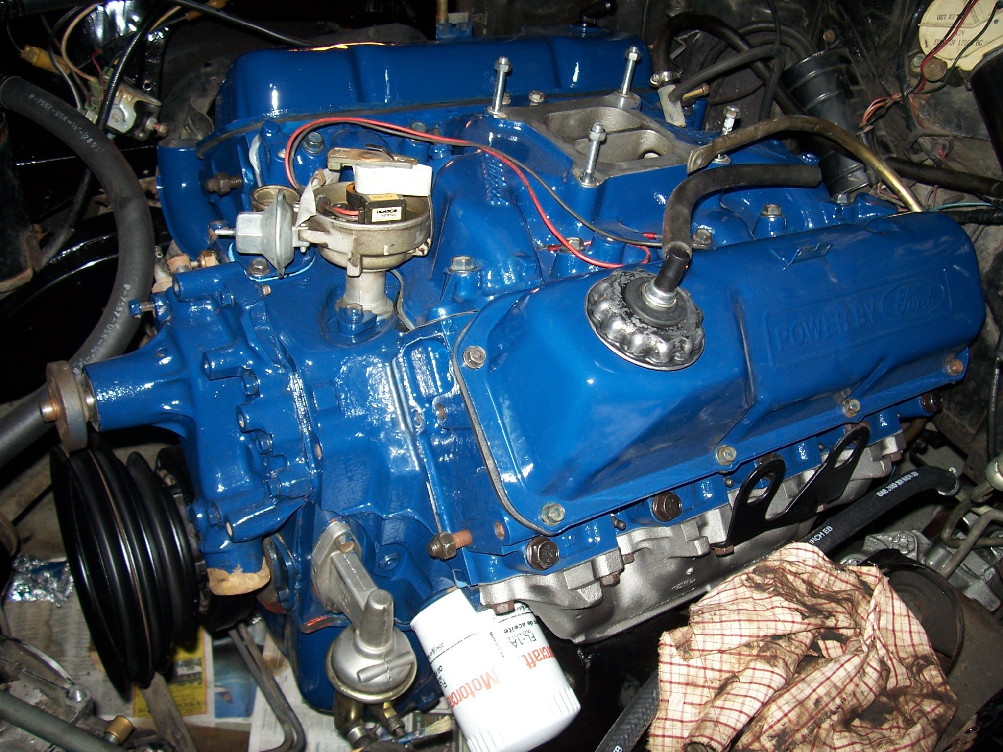

Tälle myös ääni täältä. Hyvää ja helposti levitettävää tavaraa. Sudilla itse laittelin ja tasottui siistiksi myös isommissa pinnoissa kuten venttiilikopat. Pysyi oikein siistinä sen pari vuotta mitä tuo auto mulla oli. Ainoastaa Clevelandin kansista pakokanavien "rappujen" päältä vähän tummui kuumuuden myötä (näkyy alemmassa kuvassa). Tuossa jälkimmäisessä kuvassa orkkis 1972 ilmanputsari, mitä siis ei maalattu. Aika hyvin on korrekti sävy ottaen huomioon vuosikymmenten haalistumisenkinak72 kirjoitti: ↑05 Touko 2021, 08:06 https://www.mve-online.com/product_info ... blue-p-820
