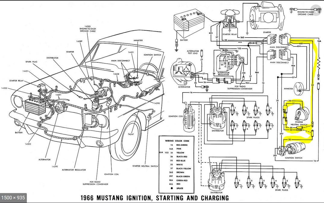

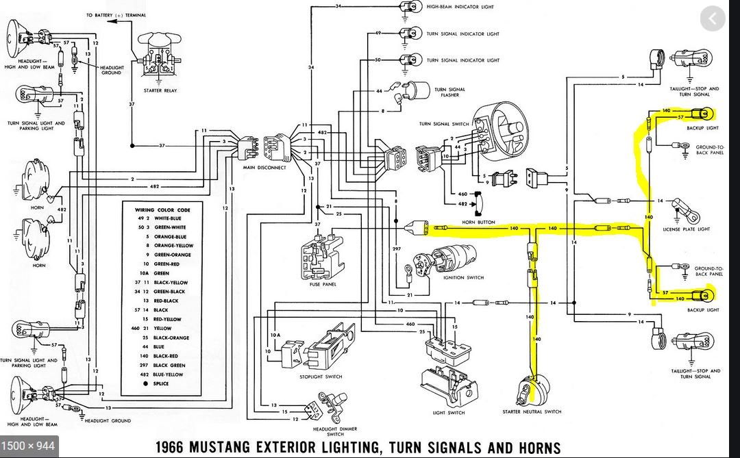

Tuossa 66 mallin johdotuksia liittyen aiheeseen.

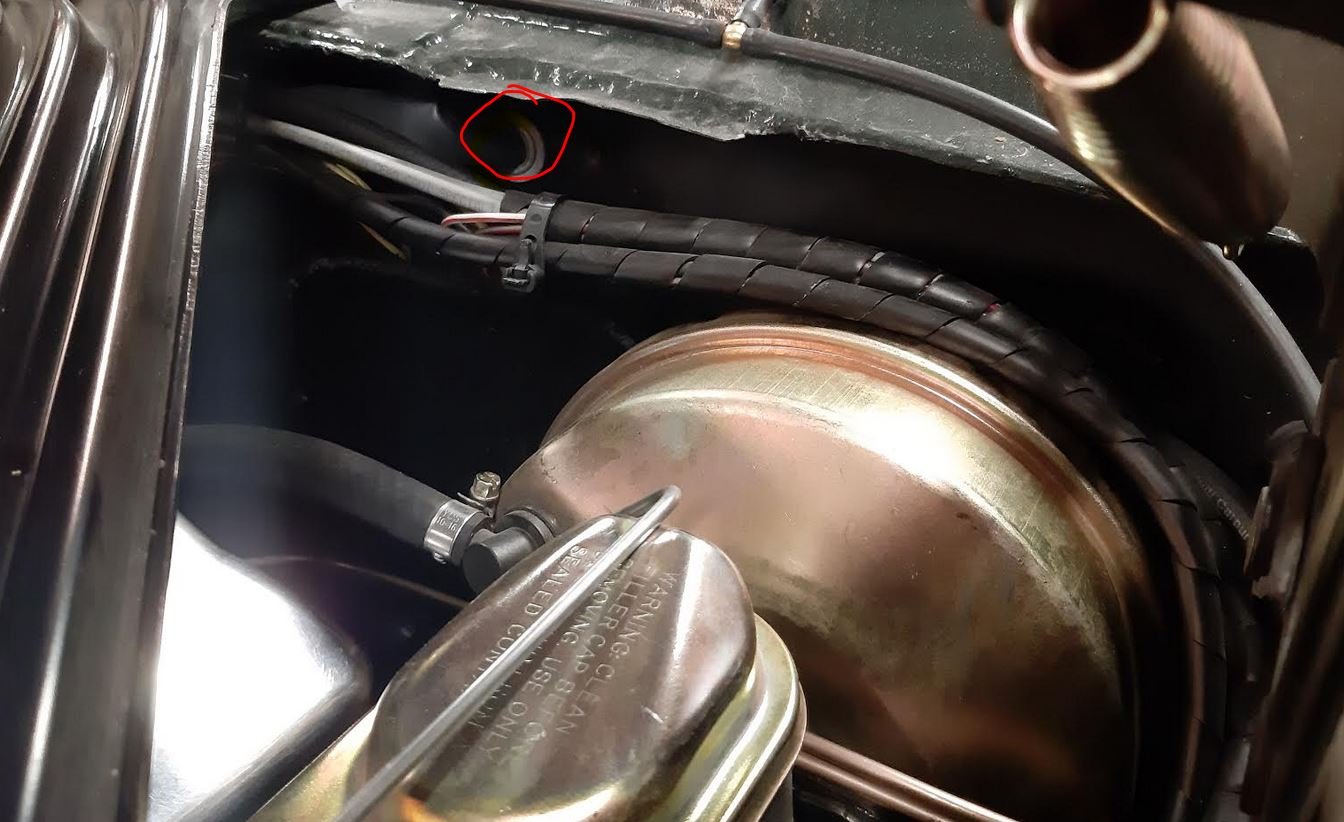

Neutral switcille 4 johtoa (2 erillistä "kytkintä"). 1 johto tuosta tulipellin läpi menevästä moninapaliittimestä ja muut 3 tulipellin läpi. Itse olen laittanut tuosta läpi kaikki 4 iuhaa kun on räpelletty versio (orkkiskohtaa en muista, mutta joku varmaan voi ottaa kuvan omasta räpeltämättömästä paikasta):

Kiitos paljon. Hyvät kuvat ja neuvot.
Nyt vaan etsimään tuo 140 musta johto punaisella viirulla mittariston takaa/alta ja jos se on olemassa ja siihen tulee virta kun pakki on päällä niin homma on sitä myöten selvä ja sitten vaan purkamaan sisustaa sen verran, että saa johdon takapaksiin peruutusvaloille vedettyä. Toki pitää myös tsekata, että sulakerasialta menee johto
Neutral Switchille mutta se lienee menee tuossa samassa paketissa tulipellin läpi.
Hyvät kuvat. Tuollaiset pitää hankkia itselle. Löysin ebaysta wiring diagram CD:n muutamalla kympillä eli siinä lienee kuvat. Pitänee ostaa.

No niin, neutral switch toimi myös peruutusvalolle ja löysin piuhat. Yleismittarilla varmistin ettei ole oikosulkuja tms. Kromattu kynnyslista irti, takapenkki pois ja sivupaneelit irti. Johdotus eristesukan sisällä edestä taakse samaa reittiä kun muukin johtosarja. Laitoin myös yhden ylimääräisen johdon varuille jos joskus kävisi niin, että joku taakse menevistä johdoista brakaa niin on paikko valmiina. Kytkennät peruutusvaloille, maadoitukset ja paneelit, kynnyslista ja takapenkki takaisin paikoilleen. Virta tulee nyt peruutusvaloille kun pakki on päällä. Toisessa oli poltin sisällä ruostuneena ja sain sen palasina pois. Motonetissä ei näemmä ole noita polttimoita joten projekti on polttimoita vaille valmis. US partsista kysyn maanantaina. Hmm, jos niitä ei saa toimimaan huonoissa pesissä niin en taida alkaa uusia kantoja värkkäämään vaan ostan suosiolla uuden peruutusvalosarjan jo hieman kulahtaneiden valojen tilalle, näytti olevan edeullinen.
