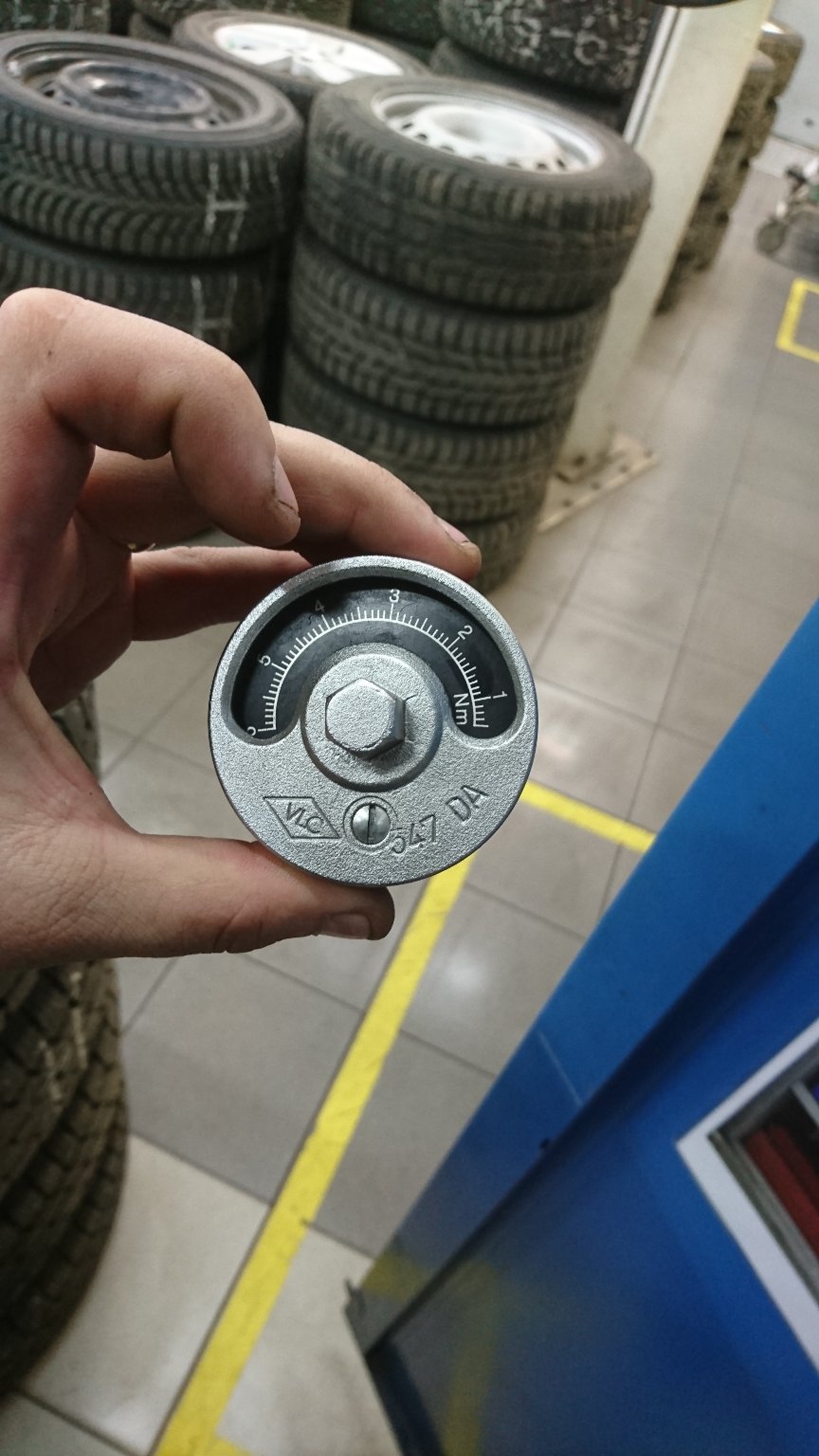

Vinkkinä että kun rupee oleen väljät pois niin todella pieniä kiristyksiä ja mittaus aina välissä, menee todella herkästi liian tiukaksi esijännitys. Voin huomenna kaivaa momentit korjaus oppaasta, esijännitys määritetään tiettyyn pyörähdys momenttiin jonka saa mitattua joko pyörähdys momentti avaimella, pienellä herkällä viisari momentti avaimella tai jousivaakalla

Mutta kun kyseessä on ilmeisesti ekaa kertaa perää kunnostava henkilö niin kehottaisin kyllä seuraamaan ajatuksella korjausoppaan ohjeita ja mitta arvoja tarkoitukseen sopivilla työ kaluilla ni ei sitten ainakaan sen takia kalliit osat mene pilalle. Jos kuitenkin on epäilys omiin taitoihin tai ei halua työkaluja hommata niin kyllähän noita kokeneita perien tekijöitä sitten löytyy tältäkin palstalta monia.
Tässä esimerkki pyörähdysmomentti työkalusta millaista itse käytän
