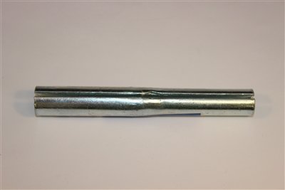

Eli otsikon mukaiset steering rackin kiinnitykseen tarvittavat metalli putket jotka tukee rackin kiinnitystä k memberiin hakusessa samoin kuin noi pitkät pultit.
tuntuu olevan kiven alla noi. LMR myy noita mutta tunnetusti ne ei postita eurooppaan. Vanhat pultit on tainnut muuttua samaksi noiden putkien kanssa kun ei hievahdakaan vaikka lekaa antaa oikein huolella.
fox restolla näyttää olevan, mutta nyt out of stock
tommoset:

Kovalla netin kahlauksella löytyikin käytetyt hyväkuntoiset Sleevet ja pultitkin Mustang parts inventorysta Floridasta. :D
Juu kyllä on annettu kuumaa ja laitettu ruosteen irrotinta ja taottu ja nakutettu paineilma pulttipyssyllä... uskomattoman jumissa. No nyt kun on "uudet" palikat tulossa niin saa vanhat puukkosahaa.

Holkkien tuotenro on E5DZ-3K620 ja noita on ebayssa. Mutta, postit näytti olevan aika suolaisia.
Pultit kantsii hakea suoraan pulttikaupasta, ei näytä kovin mystisiltä.

joku taulukko näyttäs tolla koodilla 99-2004, mutta kai toi voi olla ihan sama. On se ainaskin saman näkönen.

LMR:n sivuilta valittuna 79-93 ja sieltä tämä tuote: https://lmr.com/item/LRS-3620A/mustang- ... leeve-8504
Ja siinä hinnan yläpuolella on Fordin tuotenro (MPN eli manufacturers part number).
Mutta, näyttää sopivan LMR:n mukaan 85-04.
