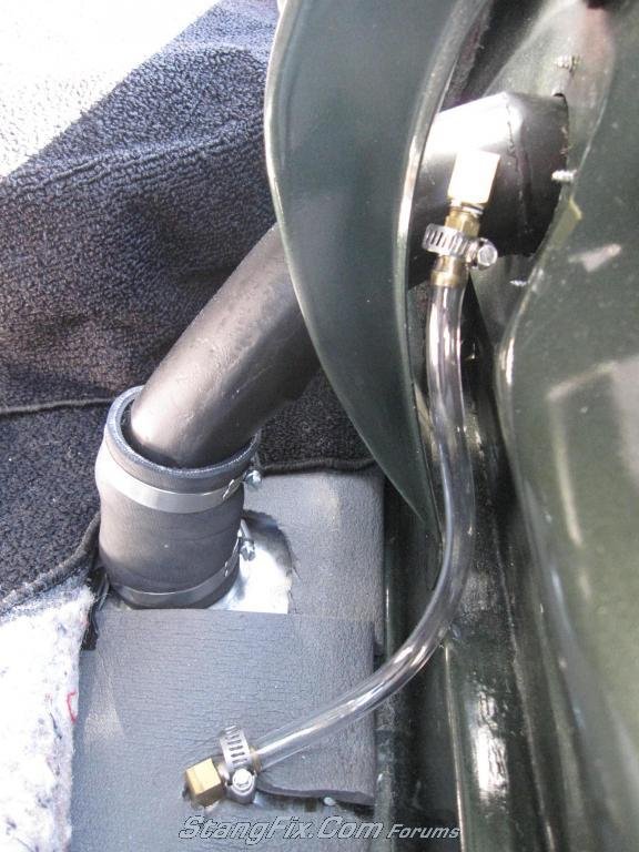

Testasin tallilla kaapelinvetovaijerilla täyttöputken bensalinjaan asti, eikä ollu mitään tukkeita matkalla. Pitääkö sinne tehdä tuollainen huohotussynsteemi?

Voi olla, ettei noin pieni paljoa auta.
Mulla on myös muutaman kerran sukat kastunu tuon vanhemman kanssa.
Yleensä menee ihan hyvin, mutta johtuu varmaan vähän ilman lämpötilastakin, kun joskus heittää yllärinä kunnon roiskeet pihalle.
Joku pistooli taas on niin herkkä, ettei meinaa millään pysyä päällä.
Kyllähän sieltä tankista aika voimalla tulee kaasua pihalle tankatessa, mutta ei luulisi millään, että noin lyhyellä matkalla sellaista lukkoa tekee, ettei pensa mene läpi....silti tekee :shock:

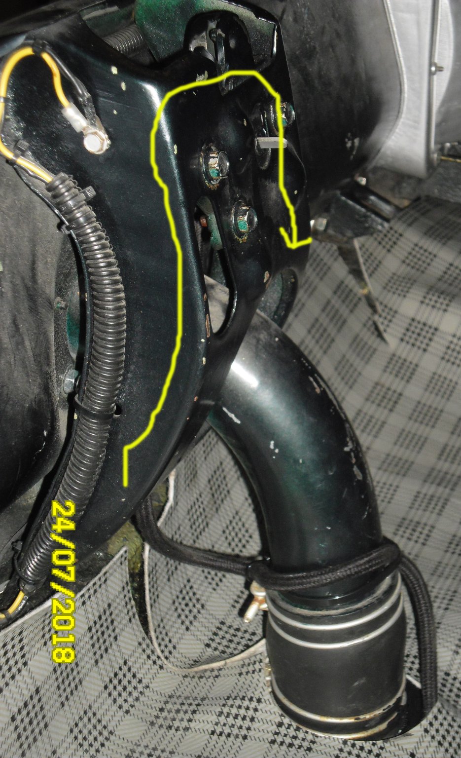

Nyt huohottaa mukavasti. Jospa vielä takajarrut sais laahaamasta huomenna, kun vaihdan uuden jarruletkun, niin pääsis (ehkä) jopa ajamaankin tälle kesälle. :peukku:
