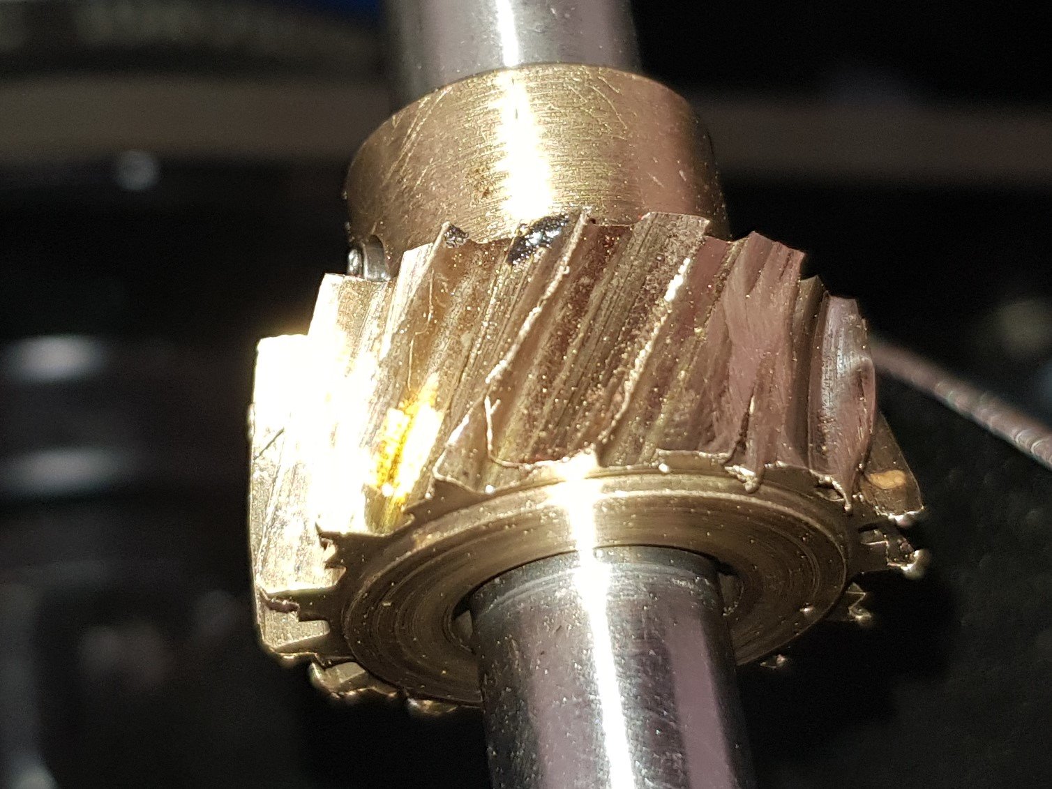

Olisiko antaa vinkkejä aiheeseen. Ajelin tasaista ajoa ja moottori sammui laakista. Eikä lähtenyt startista uudestaan käyntiin. Yksi avulias kaveri pysähtyi ja kertoi pensan haisseen takana. Mittasin puolalle tulevan jännitteen, kun virta-avain oli käännettynä, niin tämä oli 12,6V. Seuraavaksi kokeilin ajoituslampulla laittaen sen puolan ja virranjakajan väliseen kaapeliin. Kaveri starttas, mutta valoa ei syttynyt. Epäilys heräsi puolan rikkoutumiseen. Virranjakaja on Pertronix III kärjetön jakaja ja puola on Flamethrower 40 000V:n. Olen kytkenyt jakajan siten, että virtalukosta esivastuskaapeli ohjaa releen kelaa ja kelan kärjeltä tulee puolalle akun jännite. Nyt on tullut kahta koulukunta esivastuksen käytön puolesta ja vastaan. Lähinnä tulee mieleen, ettei välttämättä auton sammuminen ja pensan haju liity toisiinsa, vaan on ehkä kaksi ongelmaa. Kokeilin käynnistää vanhalla esivastus puolalla, mutta ei mitään tulosta. Onko antaa hyviä vinkkejä mitä kannattaisi tarkistaa ja "siirtää katsetta" jonnekin muualle?

Vika olikin yksinkertaisempi, mutta ei tule mieleen mikä on mennyt pieleen nokka-akselin vaihdossa ja virranjakajan asennuksessa. Jakaja toimi ok vanhalla nokalla ja jakaja tipahti herkästi asennettaessa se uuteen nokka-akseliin.Onko kokemuksia?
