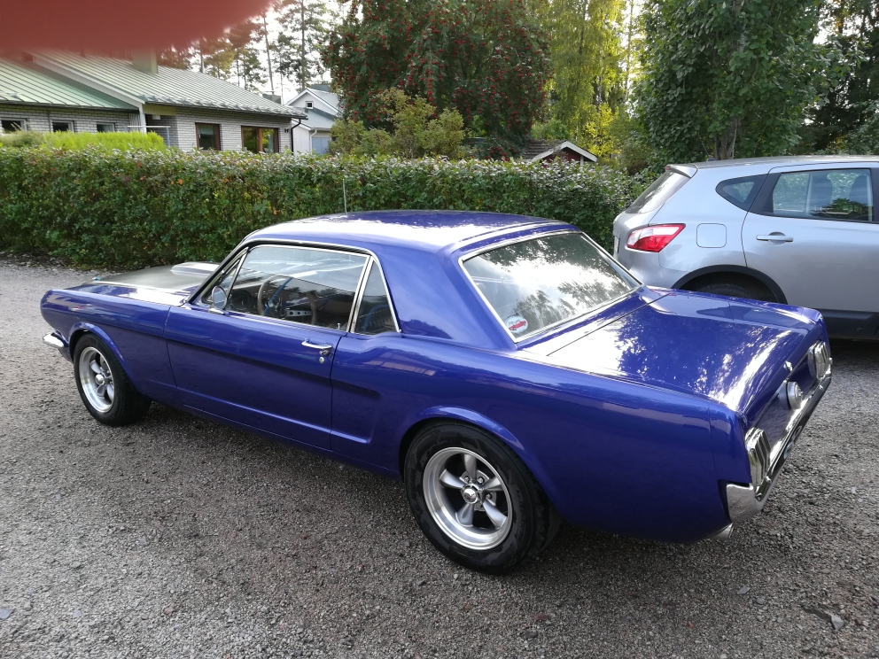

225-60-15, oli mulla aikanaan 15x7":lla, Taakse mahtuuoikealla offsetilla 245, joka kyllä sopii tuolle 8" vanteelle.
Re: Earlyn renkaat
Mulla on tosin 17 tuumaisena edessä 235/45 takana 255/40 sattuu ihan hyvin Suomalaisiin uriin kulkee suoraan eikä vetele.

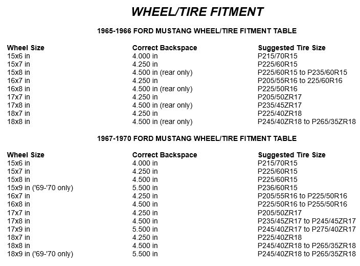

Voisko joku selittää tuon 8" leveän vanteen sopimattomuuden eteen '65-'66:ssa? Vai olisko kyseessä "näistä olemme varmoja"?
Tuossa kuvassa/tekstissä on on 7" ja 8" vanteilla backspacing:llä (4.5 vs 4.25) sisäpuolen ero ~6mm 7" hyväksi, tuleeko simpukkaohjauksen osat tai joku muu tielle jo?
Ulkopuolella 18mm leveämpi 8", siinä voi tietty tulla lokasuoja vastaan.
Toinen asia mikä ei vaan käy järkeen on se että 17x7 vanteelle suositellaan kapeampaa kumia kuin 18x7 vanteelle? Ajotuntumasta ei tässä pohdinnassa välitetä.
Vannetukun mukaan 225/40R18 ei o edes sallittu koko 18x7 vanteelle, jota tuossa suositellaan..
Lisäksi:
MU sanoo näin molemmille 7" ja 8" vanteille jos kumin leveys on 225/x tai isompi:
Toisaalta, CJpony myy käypäisenä 16x8 TT2 vannetta ET -13 (bs 4), jolloin tietty vanne vaan tulee kovin ulos ja voipi rapsutella lokasuojaan, mutta ei ota sisältä kiinni....?
https://www.customwheeloffset.com/tire- ... alculators antaa aika erilaisen kuvan ET/offset -luvuista vrt aiemmin linkitetty (tai sitten menin jo solmuun)

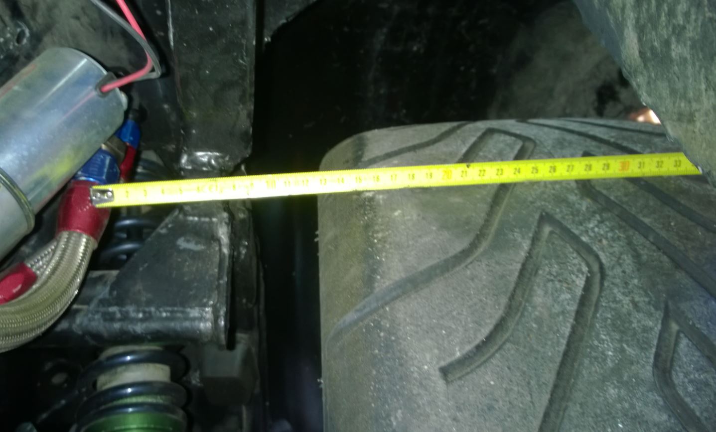

Takana oon kokeillu 17x9 et23 vannetta 245/45 renkaalla ja jos et olis ollu ~13mm, niin olispa ollu hyvä! Nyt tuli liian lähelle lehtijousta, mutta mahtui pyörimään. Eteen ei mahtunu mitenkään, kuten oli odotettavissa.
Tuohan on aikalailla sama ulkopuolen stancen suhteen kuin 17x8 et0 (bs 4.5), sisäsyrjällä tuuman verran eroa.
Lisäksi:
Eli jos haluaa eteen leveämpää/isompaa kuin 215/x, niin ylätukivarsille on tehtävä vähintään Shelby/Arning droppi? Ja vanteen leveys ei vaikuta (6"-8")?-'65-66 models must use Shelby control arm mod or aftermarket control arms.

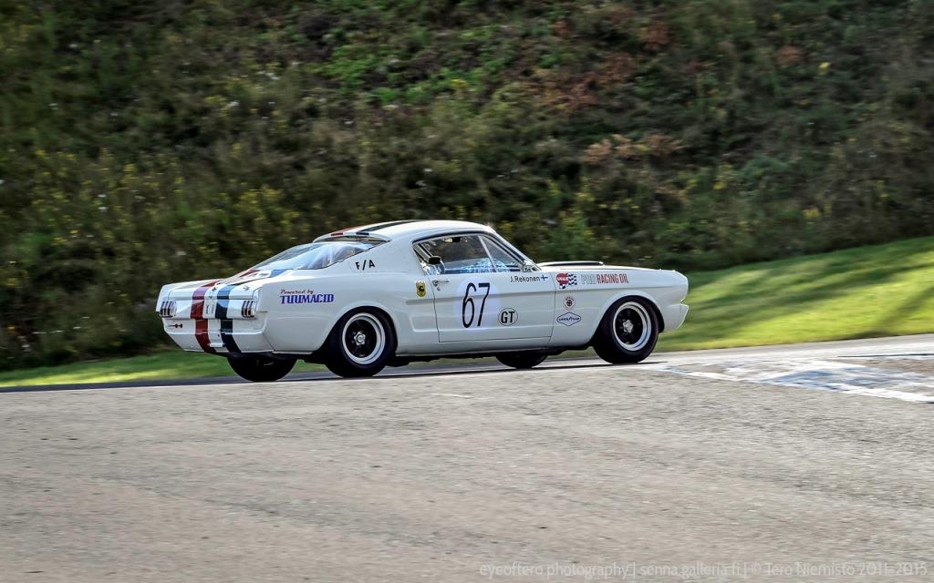

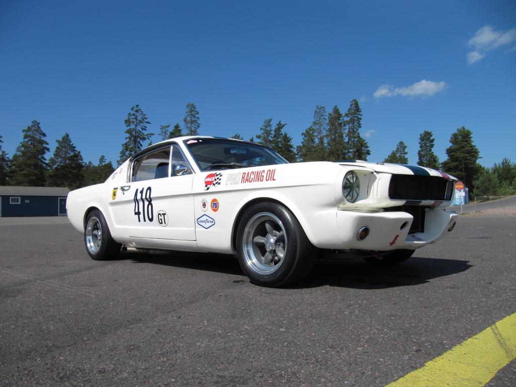

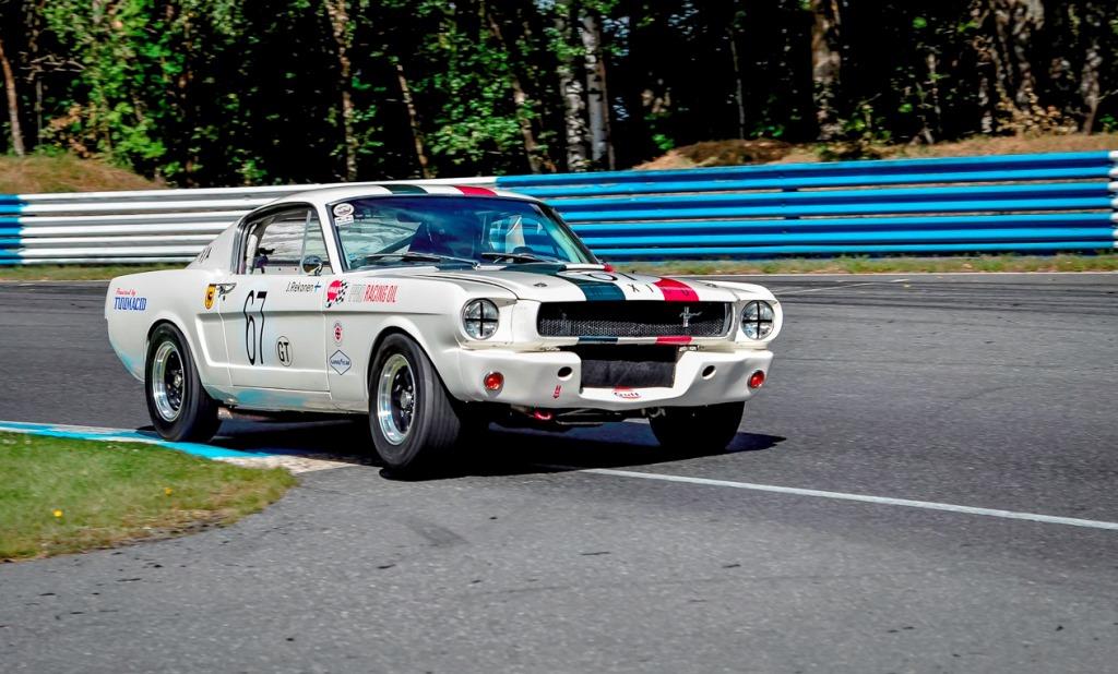

Taitaa Mexicon autossa alusta ja jotkut mitatkin poiketa hieman alkuperäisestä, joten ilman kokeilematta ei varmaan kannata suoraan tuota settiä tilata.
Kysyjän auto kuitenkin näyttää enemmän orkkikselta ja toinen on täysiverinen kilpa-auto.
Re: Earlyn renkaat

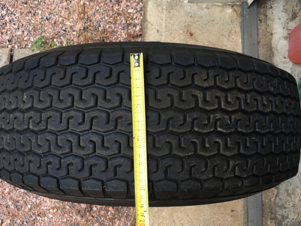

Täysiverisyydestä en tiedä, mutta luokitus todistuksen mukaiset raideleveydet edessä ja takana 144,78 cm. Lokasuojien kaaria ei ole levitetty tai suurennettu niin kuin aidissa Shelby Mustangeissa. Ala- ja ylä tukivarret alkuperäiset, aka-akseli noin 2 cm alkuperäistä kapeampi. Vain lokasuojien sisäreunat on muokattu, muutoin lokasuojat alkuperäiset. Arning muutos tehty eteen, jousitus pudottettu minimiin niin, että maavara mistätahansa mitattuna vähintään 10 cm.
Tuossa kuvassa 550 M15 Dunlop Historic Race Tyre mahtavan leveä rengas kosketuspinta tiehen noin 165 - 170mm.

Mulla takana (-67) 17x8 ja renkaat 275/40/17.
Kuvaa en ny osaa tähän laittaa tabletilla...
