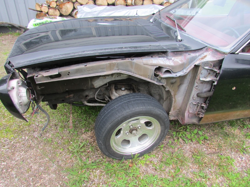

Eipä saa ritiläpeltiä irti. Hitsattu kiinni. Omasta otin kuskin lokarin irti juuri saman ongelman takia. Lokarin puolen etukulmassa ritiläpeltiä on lokarin alla mandariinin puolikkaan kokoinen reikä mistä pitäisi veden ja roskien poistua. Mutta eihän nuo kunnolla pois lähde. Voin ottaa kuvan ja laittaa tänne niin näkee millainen on. En ole vielä kunnolla tutkinut mistä vuotaa sisälle. Olisiko jo ruoste reikää?

Voi olla tukossa joo, nuo poistoreijät. Mullakin oli joskus tukossa havu neulasista ja tulvi reilusti ilmareiistä sisään. voi onnistua sorkkimaan ritilän kautta jollain rautalangalla tms. Reijät on toden näköisesti ihan etunurkassa. Pahempi juttu jos on ruostuneet kaulukset puhki, sitten joutuu ehkä avaamaan.

Koitin eilen rautalangalla sorkkia ja jonnekin meni pitkästi.Taitaa olla poistoaukot tukossa.Hankala putsata.

Tuollainen on lokarin takaa. Eli tuosta pikku reiästä pitäisi ulostaa kuvetta pitkin ja sisälokarin päälle ja alaosaan. Mulla oli lokarin alareunakin tukossa lehti/kura mössöstä. Eli kannattaa sörkkiä sekin auki.

FFreak kirjoitti:Tuollainen on lokarin takaa. Eli tuosta pikku reiästä pitäisi ulostaa kuvetta pitkin ja sisälokarin päälle ja alaosaan. Mulla oli lokarin alareunakin tukossa lehti/kura mössöstä. Eli kannattaa sörkkiä sekin auki.
Noi toi onkin se ainoa varma tapa putsasta :peukku: .
