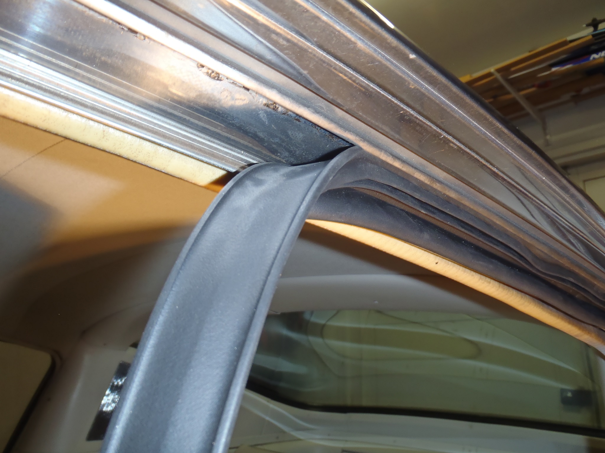

Re: Ovitiiviste
En ole, kyllä ne siinä pysyvät, kunhan tiivisteen päät ovat oikeassa kohdassa. Mulla FB:ssä kuskin puolen takakulma pikkasen aukeaa huulloksesta mutta pysyy kyllä paikallaan.

Re: Ovitiiviste
Viesti Kirjoittaja Janne68 »
Minäkään en laittanu mitään liimaa ja hyvin pysyy. Näytti ainakin minulla siltä, että siellä ei liimaa ole alunperinkään ollut. Olis voinu laittaa tuonne takakulmaan pienen nöölin, mullakin se vähän irvistää....mallivika....
Janne
Kuskinpuolen kattotiiviste

Re: Ovitiiviste
Viesti Kirjoittaja Juke66 »
Tätä aihetta sivuten. Pitäisi asentaa nuo kromiset/alumiiniset? listat kiinni. Kun purin noita listoja, niin ne olivat kiinni ruuveilla ja alla oli jokin kaksipuoleinen teippi, joka ei ainakaan näyttänyt alkuperäiseltä. Oletteko laittaneet jotain tiivisteitä tai tiivistävää ainetta korin ja tuon listan väliin? ja jos niin mitä? Itse ajattelisin, että tuolla olisi hyvä jokin tiivistys olla mutta mikä olisi hyvä?
Ford Mustang HT -66
Volvo V60 T8 -21
IronHorse
Viestit: 538
Re: Ovitiiviste
Juke66 kirjoitti:Tätä aihetta sivuten. Pitäisi asentaa nuo kromiset/alumiiniset? listat kiinni. Kun purin noita listoja, niin ne olivat kiinni ruuveilla ja alla oli jokin kaksipuoleinen teippi, joka ei ainakaan näyttänyt alkuperäiseltä. Oletteko laittaneet jotain tiivisteitä tai tiivistävää ainetta korin ja tuon listan väliin? ja jos niin mitä? Itse ajattelisin, että tuolla olisi hyvä jokin tiivistys olla mutta mikä olisi hyvä?
Kyllä siellä on alun perinkin sellainen musta, pari senttiä leveä nauha listan alla ja se kannattaa myös sinne laittaa. Mieluummin vieläpä vähintään saman paksuinen kuin entinen että ikkunan korkeus säätö pysyy ennallaan. Muuten tulee ongelmia ikkunan yläreunan tiiveyden kanssa. Laittaisin ehkä pari milliä paksumman nauhan kuin entinen ja ikkunoiden tiiveydet paranee.
Jos nauha puuttuu kokonaan niin ikkunaa joutuu säätämään rajoittimistaan siten että nousee ylemmäs mutta sitten tulee ongelmia taas oven ikkunahahlon tiivisteiden ehyenä pysymisen kanssa ainakin -67 vuotisissa ja sitä uudemmissa joissa on hahlossa oikea vesitiiviste ikkunan ulkopuolella ja karvalista sisällä. Vanhemmissahan on erilainen ulkopuolen lista.
