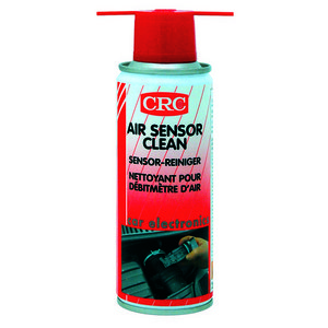

Itse käytin MAFin puhdistukseen crc air sensor cleania toimi tosi hyvin

No nyt on Maffi putsattu, sen verran adhd iski, et en kerenny kuvia ottaa. Langat oli hieman tummuneet, ei paljon, mutta kun CRC air gleanerilla (12€ Motonet) suihkutin, niin paljastu aivan kirkkaat langat. Vaikutti kuitenkin sen, että tyhjäkäyntikiekat nousi n,100 kierrosta, eli vaihde päällä ,900 ja vapaalla 1000.
Ei sammu kone enää vaihetta laittaessa, eli loppujen lopuksi oli kuitenkin PIKKUvika ja miten helppo oli korjata.
Kiitoksia neuvoista ne tuli tarpeeseen.
