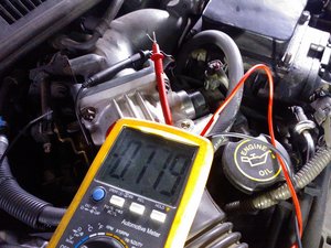

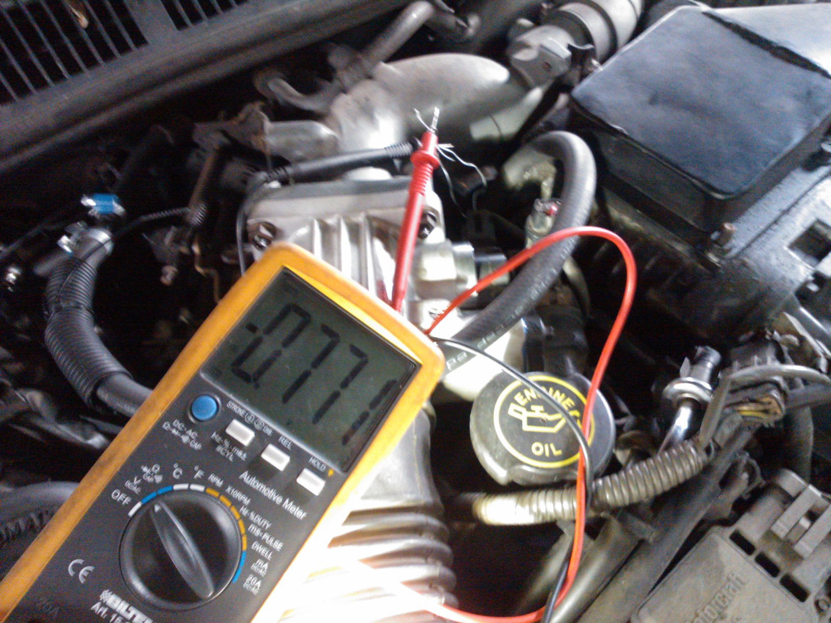

Kiitos. Ohjeet mitkä minulla on sanoo että ylhäältä harmaa ja toinen harmaa raidalla välistä mitataan, autossa virta päällä ei kuitenkaan käydessä. Menikö sinnepäinkään? Muuttuvatko lukemat kun anturia käännetään?
Pappacosworth
Viestit: 1376
Re: Ford 3,8 v6 SC Uusi kaasuläppä tyhjäkäynnin säätö
Fordin ecu tekee kaasuläpän nollauksen itse, kunhan jännite on riittävän alhainen. En muista volttirajaa mutta kunhan on alle voltin. Pienet heitot ei vaikuta mihinkään, eli säätäminen ei vaikuta käyntiin.
Harri-Huu
Viestit: 15
Liittynyt: 14 Huhti 2015, 17:59
Auto: Sc thunderbird -90
Viesti Kirjoittaja Harri-Huu »

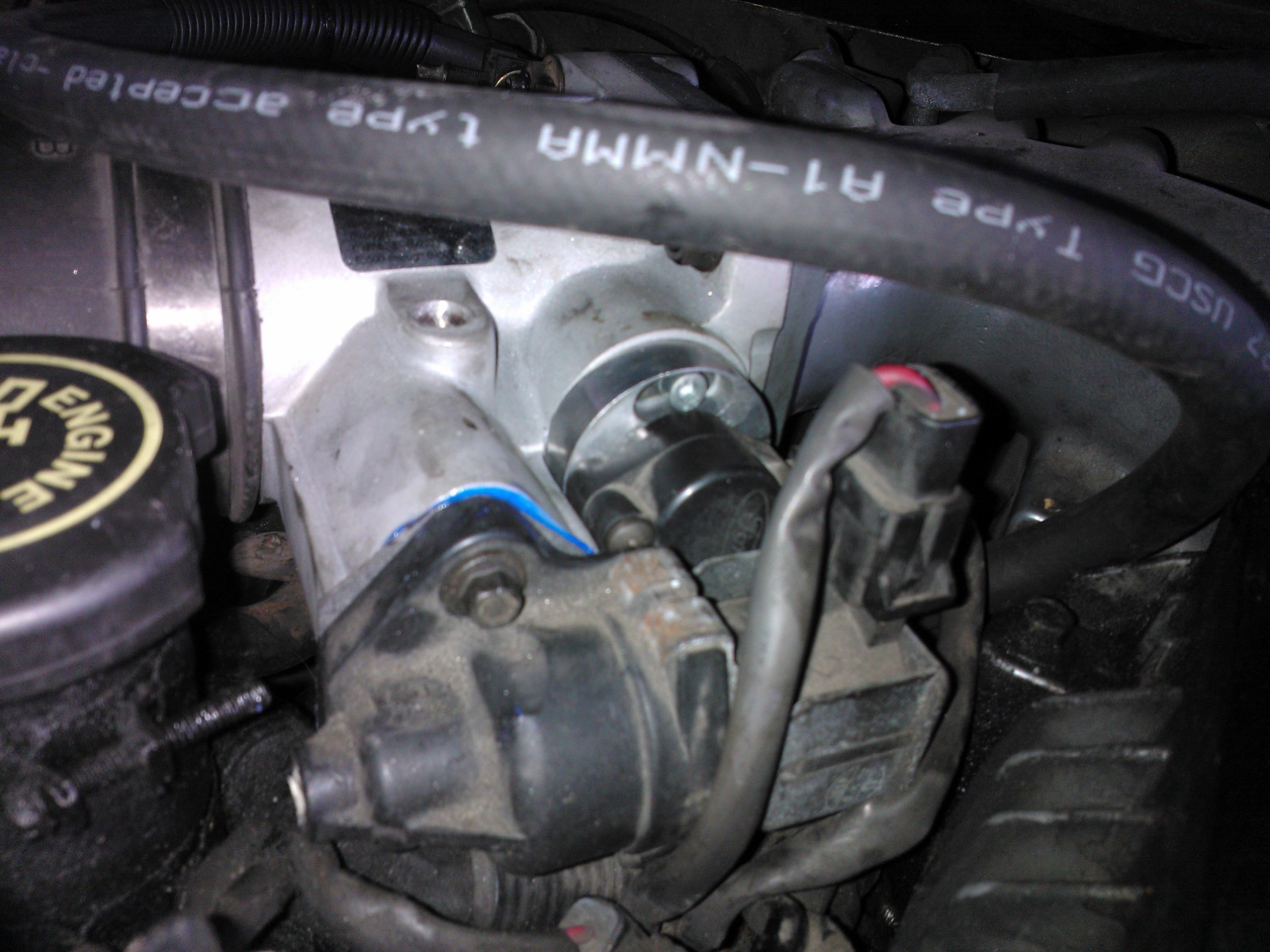

Tässä on mitattuna, pieni ero jännitteessä tyhjäkäynnillä ja käydessä. On pahassa paikassa säädellä oikeastaan ainoa keino on jättää ruuvit löysään. Sen jälkeen merkata ja purkaa pois kiristellä pultit ja taas kasata paikoilleen.
