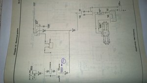

Re: Vastus kadoksissa
Jos enemmänki noita sähköhommia autoonsa aikoo tehä, on ihan suotavaa opetella tää ulkoa ja hallita tämmöset pienet laskutoimitukset, ettei tartte alkaa kyseleen minkäkokonen sulake tälle ja tälle tarvitaan, vaan osaa ite laskee sen ja saa avun heti!
Toi on hyvä ripustaa tallinseinälle sen "väri väriin ja loput maihin" -tekstin viereen, vaikka sen muistais nii ei tulils virheitä!
