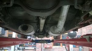

Putkistossa on 1kpl/puoli äänenvaimentimia ennen taka-akselia, mallia motonet.
Putkisto on 3" ja alusta madallettu ja kone 392 W
Lopputulos on nyt se että äänimaailma on liian suuri ja toisille äänenvaimentimille ei ole tilaa.
Näillä äänillä katsastuksessa voi tulla ongelmia. Ratkaisu voi olla myös vain katsastuksen aikainen.
Ainut mitä olen keksinyt on laittaa vaimennusta putkiston ulostuloihin noin 0,5m matkalle.
Jos polttoainetankki olisi kapeampi ei ongelmaa olisi laittaa toiset äänenvaimentimet, nyt vaan on kuskin puolella niin vähän tilaa tankin ja lehtijousen välissä ettei onnistu.

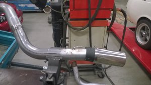

Ei kyllä viitti toista putkistoa tehdä, mutta oman version super trapeistä voisi tehdä-
Työpaikalla on kuitulaser ja rosteria.

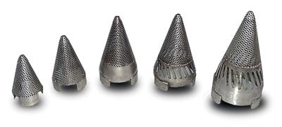

Kiihdytysautoissa, joissa käytetään pelkkiä pakosarjoja tai erittäin lyhyitä putkistoja, niin pakosarjan kollektori osaan hitsaillaan kuvion mukaiset kartiot. Kaveri teki kiihdytysautoonsa pakosarjat itse, niin tekivät myös itse tuollaiset kartion ja lähinnä porailivat sen täyteen n. 8 mm reikiä ja pakosarjan tukkeeksi. Ääni hiljeni riittävästi, jotta heltisi katsastus leima fhra kisoissa. Tuollainen on kohtuu helposti tehtävissä, kannattaisi testata jos firmassa on vehkeitä.
http://www.summitracing.com/int/parts/dtc-772-32520

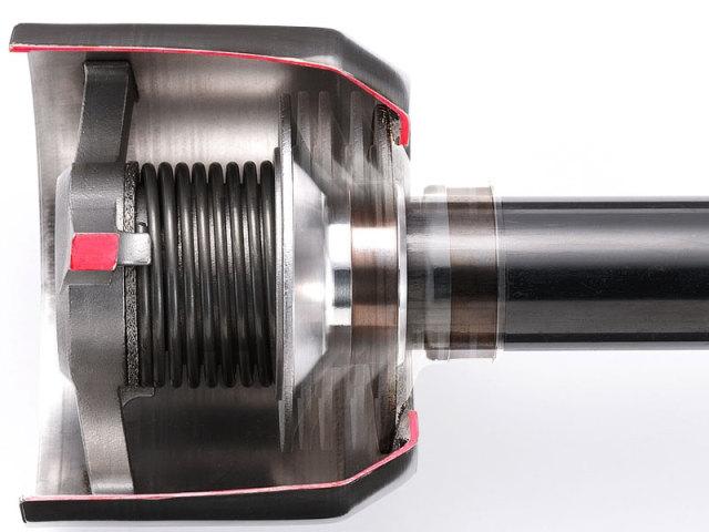

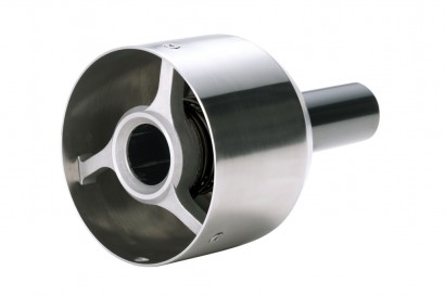

Omassa ex ratalelussa oli apexin pönttö takana ja sen kanssa tuli ongelmia Ahvenistolla kun ei ollut ns. "melupäivä". Vähän liikaa tuli ääntä läpi eikä ajamaan päässyt. Tohon löyty nopeesti ratkaisu sellaisesta "venttiilistä" joka kiinnitettiin vaimentimen päähän. Vähän hankala selittää miten tuo toimii, mutta siis tuosta venttiilistä tulee pieni putki suoraan läpi ja kun vähän antaa lisää kierroksia niin aukeaa koko venttiili auki. Vaikka koko venttiili oli auki niin silti äänet pysyi sallituissa ja kun taas oli melupäivä niin tuon koko venttiilin sai irroitettua yhdellä pienellä pultilla vaimentimen perästä pois.
Itseasiassa jos kiinnostaa niin voin tuollaisen käytetyn venttiilin myydäkin. Löytyi vähän aikaa sitten autotallia siivotessa, eikä itsellä tuolle enään taida käyttöä olla.
Tuossa vielä pari kuvaa, toivottavasti vähän selventää toimintaa
"venttiili"
"venttiili"
"venttiili" halkaistuna
