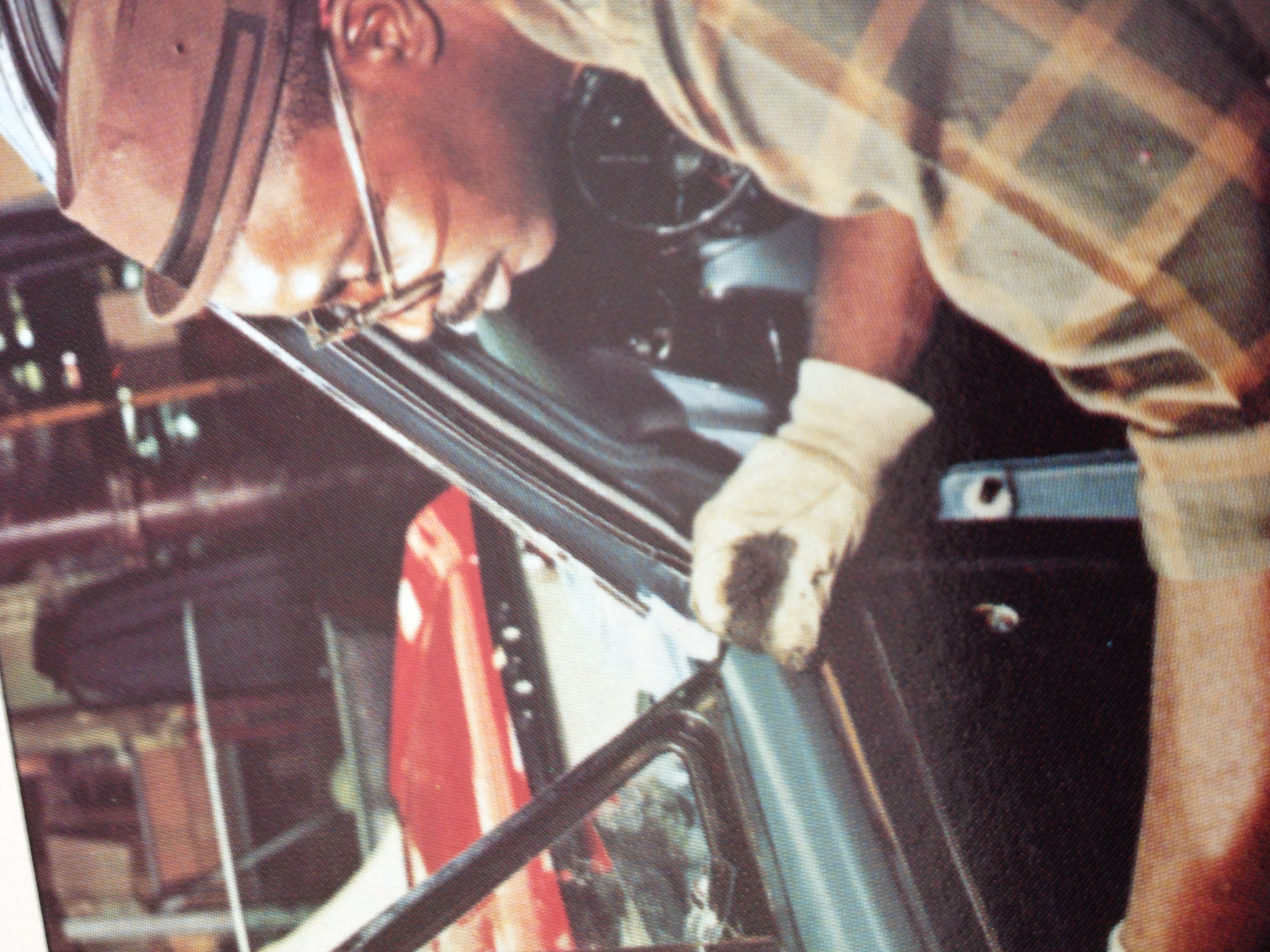

Tuossa kuva recognition guidesta.
Toivottavasti on apua.
