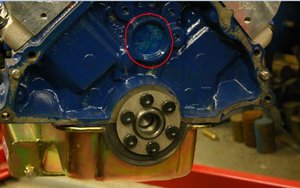

Koneen takana oleva tulppa on nokka-akselin tunnelin suojana, ei mene vesitilaan. Tuota ei tarvinne vaihtaa, jos ei vuoda öljyä:

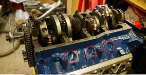

Sivutulppia on molemmissa kyljissä kolme:
