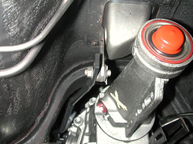

SamiM
Viestit: 1519
Paikkakunta: Leppävesi
Re: pakki hukassa
Viesti Kirjoittaja SamiM »
ransu kirjoitti:
Homer65 kirjoitti:Tarkista ennen suurempia purkamisia, että siirtäjä loksahtaa laatikossa paikalleen. Ainakin alkuperäisellä sifterillä ongelmana, ajan hampaan aiheuttama, kuluminen nivelissä!
Mitenkä sen havaitsee meneekö siirtäjä paikalleen ?
Venttiilikoneistossa on mekanismi, joka tekee shifterin liikkeeseen ne pykälät, joiden mukaan eri vaihteet ovat päällä. Eli mekanismi varmistaa että venttiilikara, jolla vaihde valitaan, on oikeassa asennossa. Jos shifteri ja/tai vivusto on väärässä säädössä, tuo mekanismikaan ei pysty oikeaa asentoa pakottamaan päälle koska shifterissä oleva haittalevy pakottaa shifterin mahdollisesti väärään asentoon. Helpoin tapa todeta että vivusto on oikeassa säädössä on tehdä säätö. Eli shifteri N-asentoon ja auton alla shifterin vivun ja siirtotangon yhdistävä mutteri löysälle. Tällöin shifterin vipu ja siirtotanko pääsevät liikkumaan toisistaan riippumatta. Sitten varmista että molemmista on N-asento päällä. Laatikosta saa N-asennon päälle työntämällä laatikon vipu täysin taakse siis auton perää kohti ja sitten kaksi pykälää eteen. Tässä asennossa kiristä shifterin vivun ja siirtotangon yhdistävä mutteri. Sitten tarkista että shifterillä löytyvät kaikki asennot eli P-R-N-D-2-1.
Kuvassa keskellä shifterin vivun ja siirtotangon yhdistävä mutteri.
