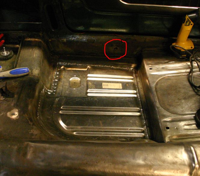

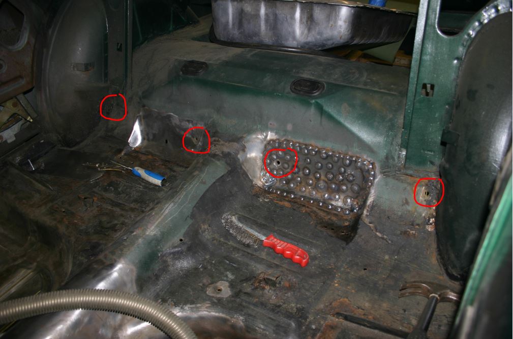

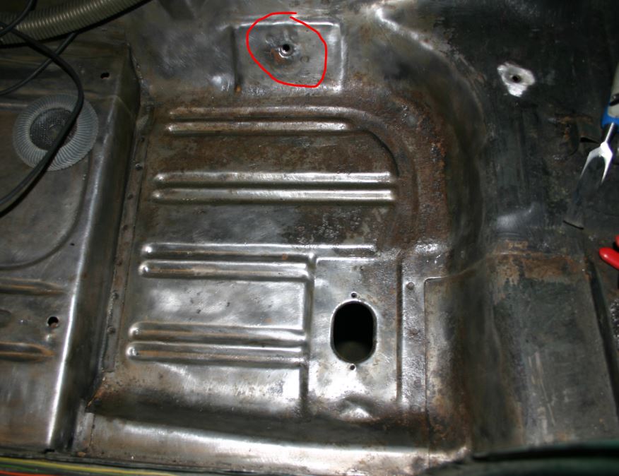

66-mallissa on valmiina seuraavat hyödynnettävät valmiit turvavöiden kiinnityspaikat ja kaikki vieläpä nykyisillä 7/16-20 UNF turvavöiden kiinnityskierteillä varustettuina.
Etulantiovyön reiät kuskinpuolella:
Ja takalantiovöiden kiinnitysreiät:

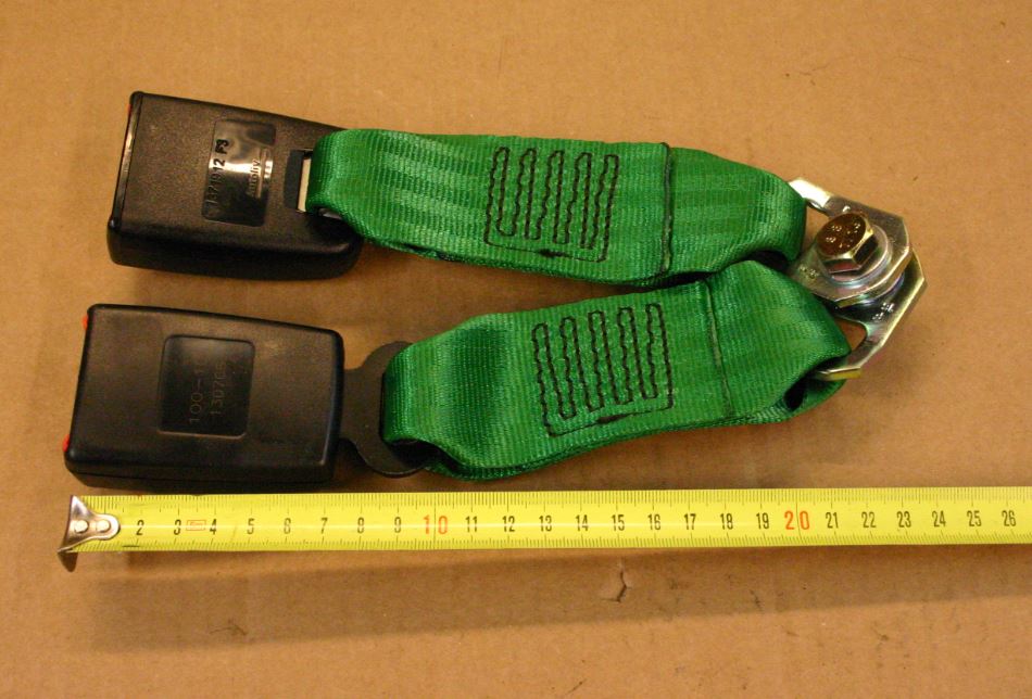

Etuvöihin tuli "alentaja", jotta vyö on olkapään suhteen mukavemmassa sijainnissa. Jos yläpisteen kiinnittää ilman alentajaa, niin vyö painaa helposti kaulaa.
Lisäksi alakiinityspisteeseen tuli "kaataja", joka helpottaa takapenkille siirtymistä.

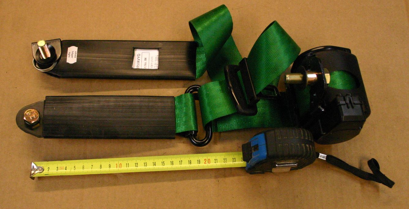

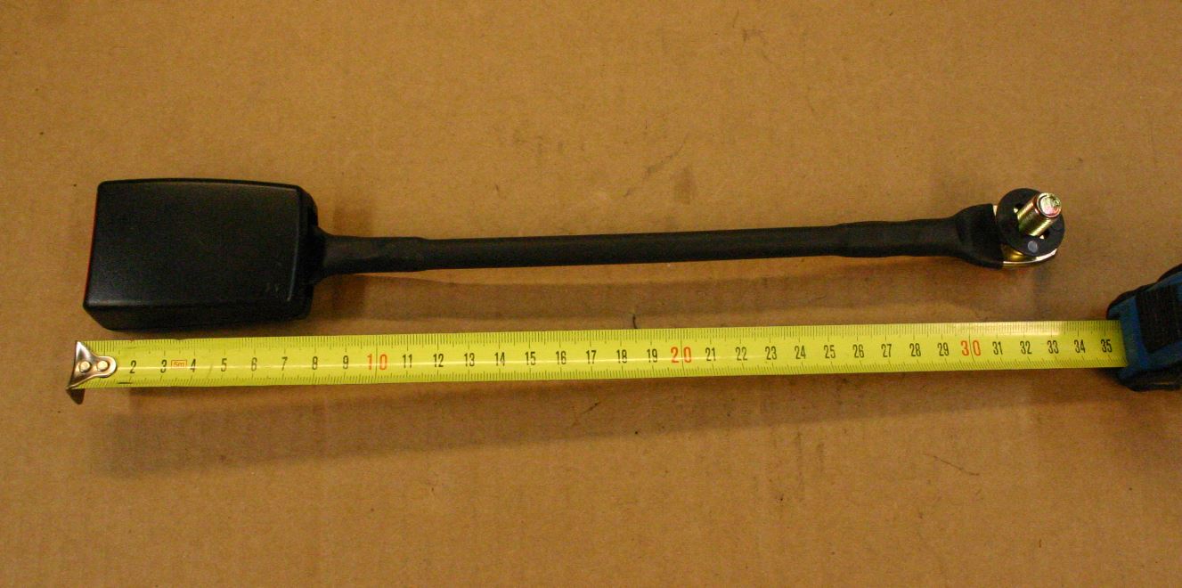

Etuvyöpakettissa on alentajan mitta 20 cm kiinnityspultista mutkaan:
Ja vastinosa:

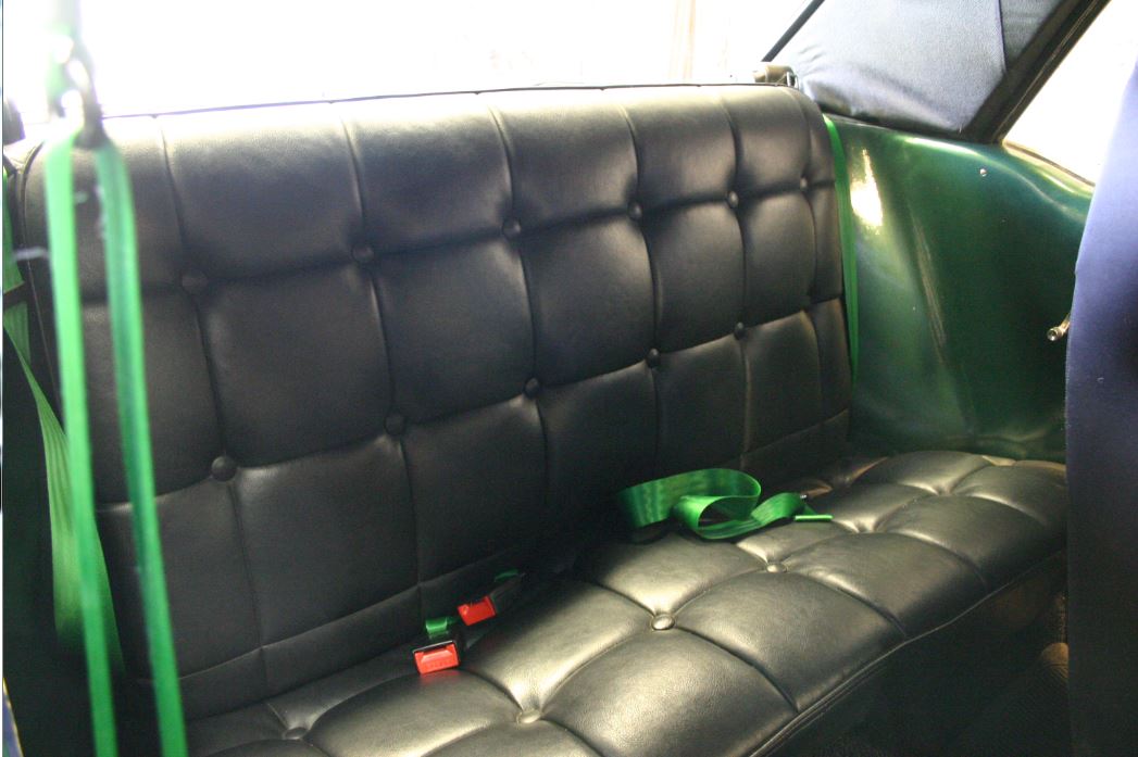

Takavöihin tulee pari rullaa hattuhyllylle ja mitattava asia oli alakiinnikkeiden mitta, että tulevat sopivasti penkkien välistä esiin. Ilmoitin mitaksi "pellistä penkkien pehmusteiden etupuolelle näkyviin" 10 cm:

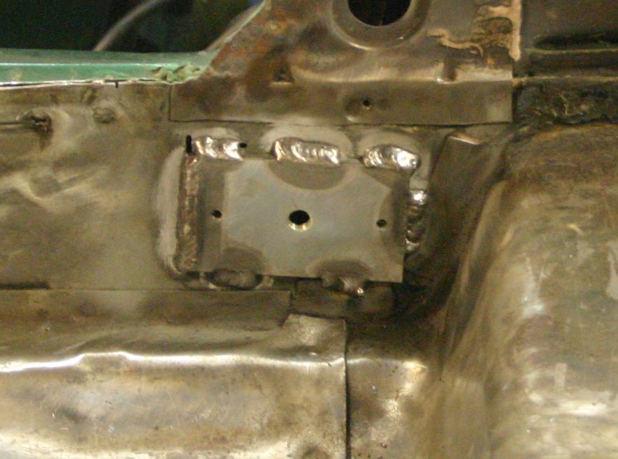

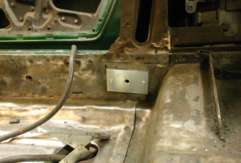

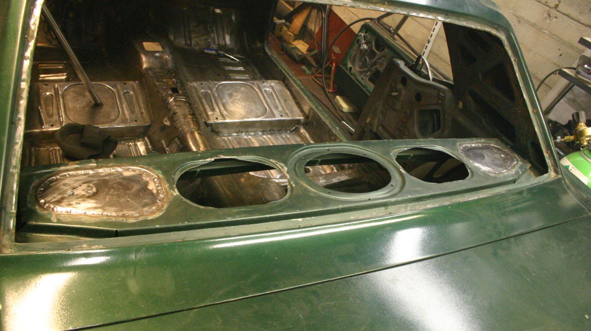

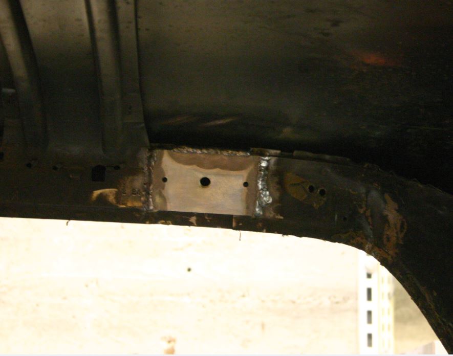

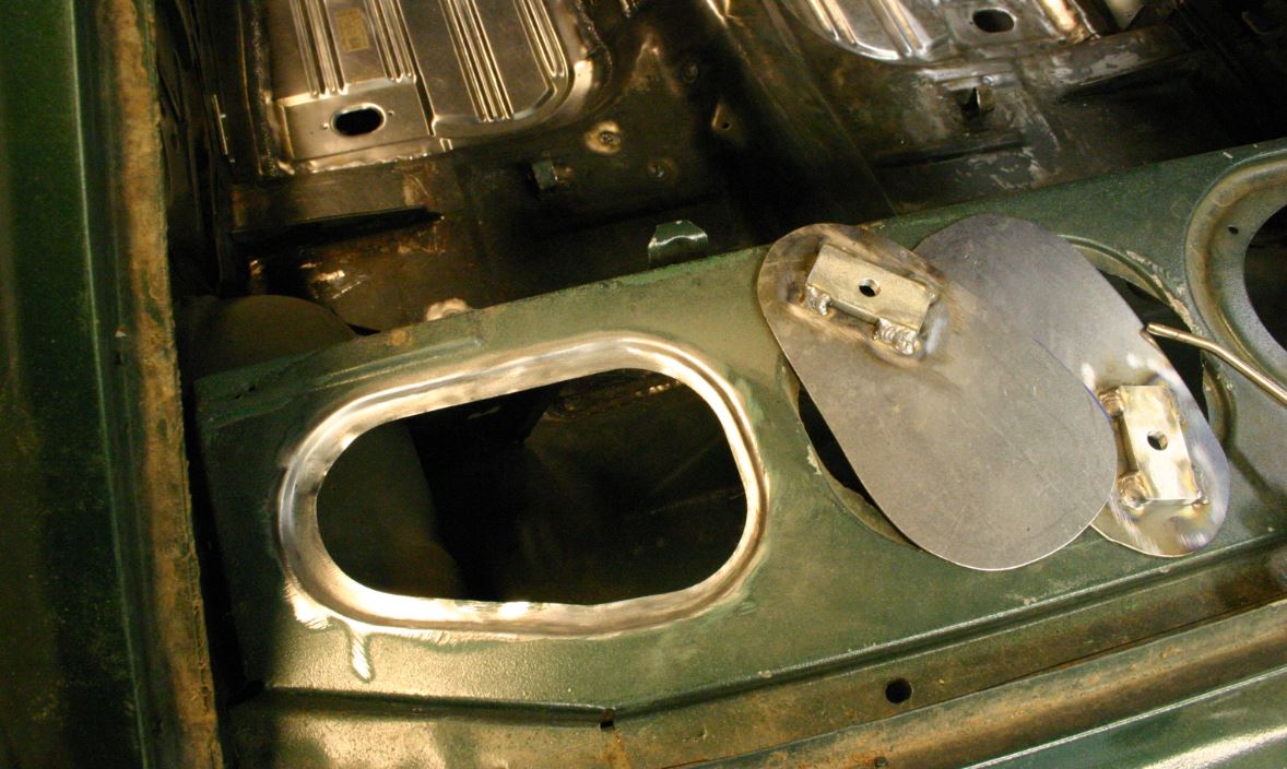

Aloitin asennuksen takavöistä. Leikkasin hattuhyllyyn vahvikkeeksi 1,5 mm:n pellistä oheiset lätkät ja niihin hitsasin kiinni 3x6 kiinnityslatat.
Umpisaumalla hattuhyllyyn kiinni.

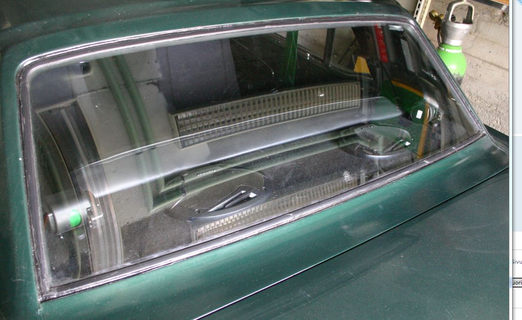

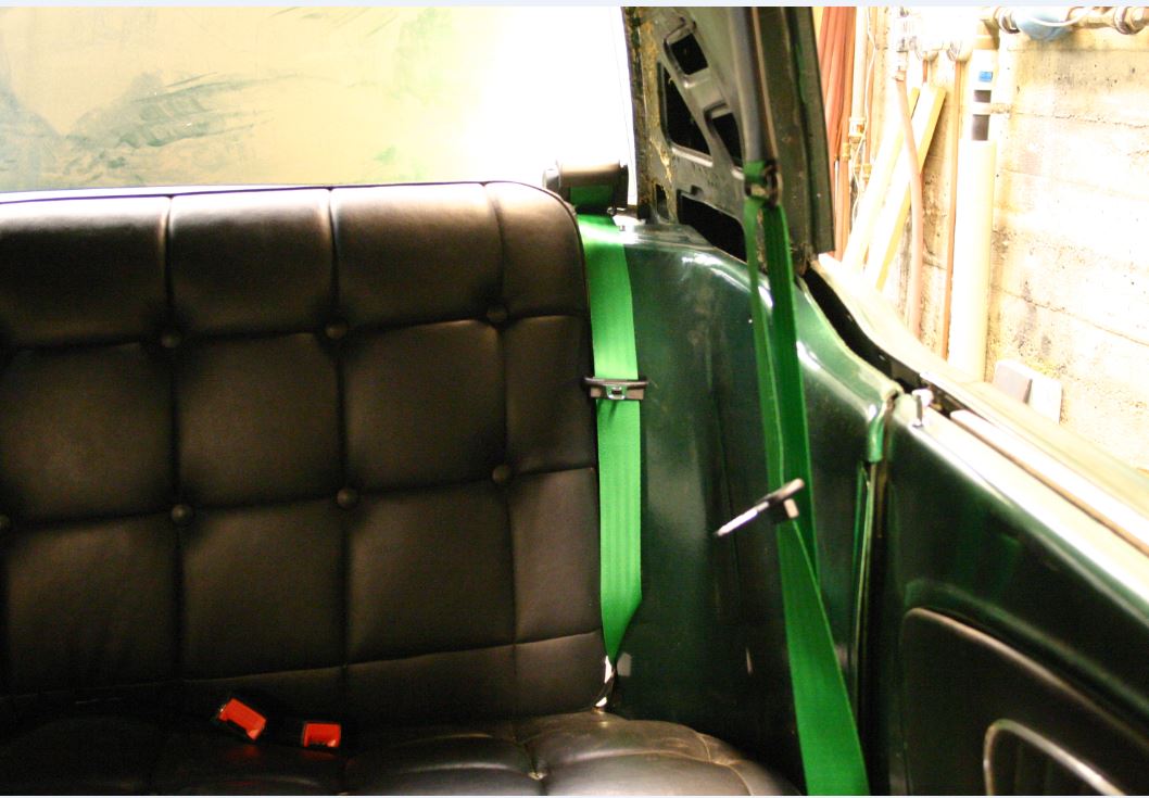

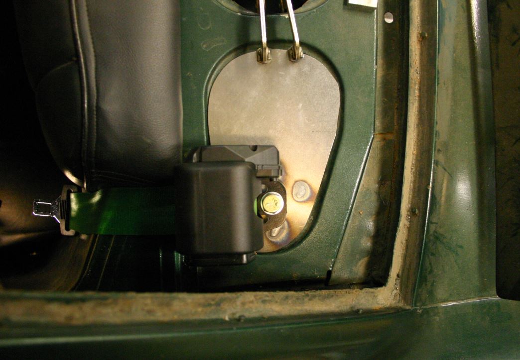

Kuva rullan sijoittumisesta jossain vaiheessa työmaata. En muista montako kertaa takapenkkejä irroittelin ja asentelin sovittelun aikana.
ja yläpuolelta:

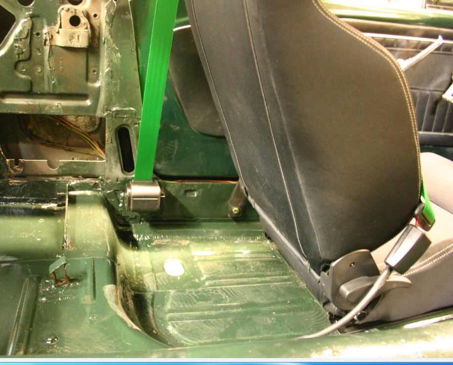

Etuvöiden rullan kiinnitys alapäästä 6x10 latta (taakse piti peltiin porata tietenkin ensin isompi reikä pultille). Oli helppo esikiinnittää pikkurei-istä itseporaavilla ruuveilla kohdalleen:
ja yläpuolelta:

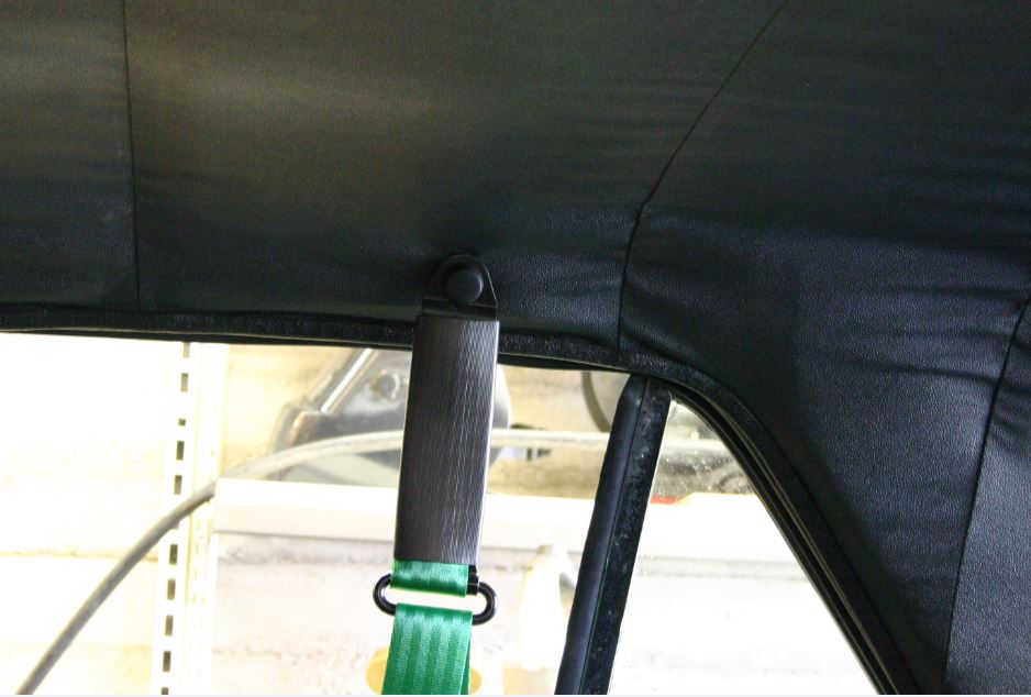

ja hitsattuna:
Yläpään kiinnikkeen hitsasin ao. kohtaan:
Vyo kiinnitettynä:

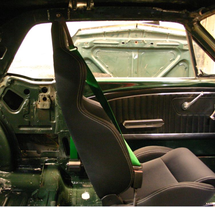

Kuvassa näkyy yksi asia, jota koetin pähkäillä sovitusvaiheessa. Alentajaan kohdistuu eteenpäin oleva voima ja alentajan alaosa siirtyy eteenpäin. Huomaa yo. kuvasta, että yläkiinnike on hieman taaempana kuin alakiinnike ja käyttötilanteessa rullan suhteen hihna lähtee melko suoraan ylöspäin.
Alarullanhan pitää olla täsmälleen pystyasennossa tai hihna lukittuu automaattisesti. Lisäksi jos vyötä käytettäessä hihna koko ajan hankaa kiinnitettäessä ja vapautettaessa johonkin, niin alkaa reunasta rispaantua jossain vaiheessa.

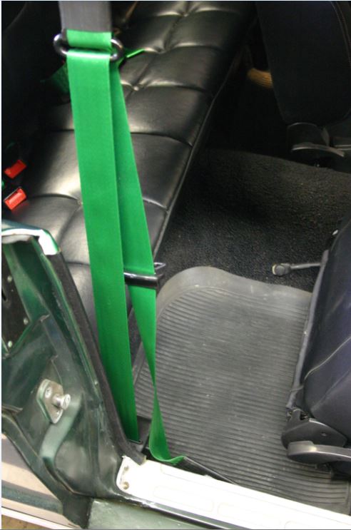

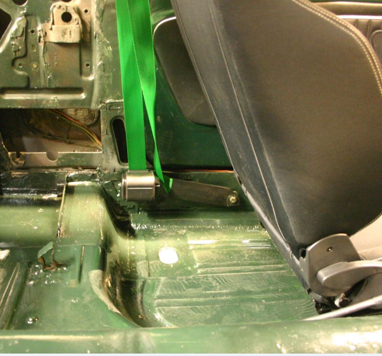

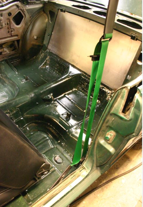

Ohessa vielä miten "kääntäjä"-toimii.
Tässä etuvyö on kiinni ja kääntäjä jousikuormituksessa. Jousi on melko heppoinen, eli ei aiheuta kiristystä tms. kuskille:
Kun vyö on auki, niin kääntäjä vetää taaksepäin:
Ja takapenkille menijälle on enemmän tilaa, kun vyö ei ole niin pahasti edessä:
edit: ensimmäisissä kuvissa oli turvavyö kierteellä, laitoin kohdalleen ja uudet kuvat kääntäjästä.

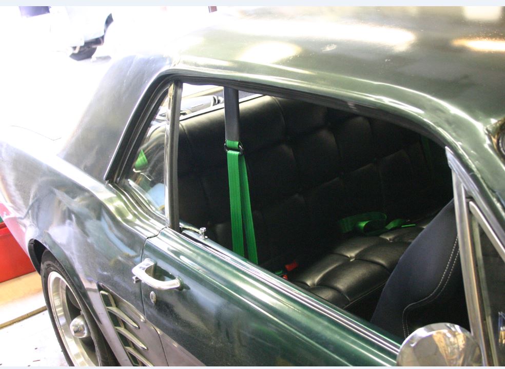

Asennuksessa ei tullut muuta lisää, kuin että M12 mutteri piti laittaa kääntäjän alle, jotta kääntyi verhoilun aiheuttaman lisäpaksunnoksen yli.
Käyttökokemuksia tälle kesälle tuli 700 km ennen konerikkoa. Etupenkin vyöt toimivat kuskin kannalta hienosti. Ainoa juttu oli vyön meneminen välillä kierteelle alentajan yli. Kierteen rullan ja alentajan väliltä sai helposti pois ja pikku hiljaa oma vyönlaittotapa alkoi hioutua ja vyön kierteellemeno väheni.
Takapenkin vyöt toimivat moitteetta.

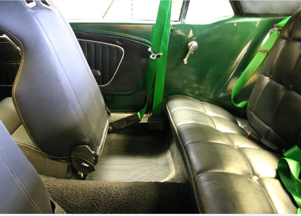

Ohessa muutama kuva verhoilun kanssa. Jos asennukseen tms. liittyvää kysyttävää tulee, niin viestiä jatkoksi tai yv.
