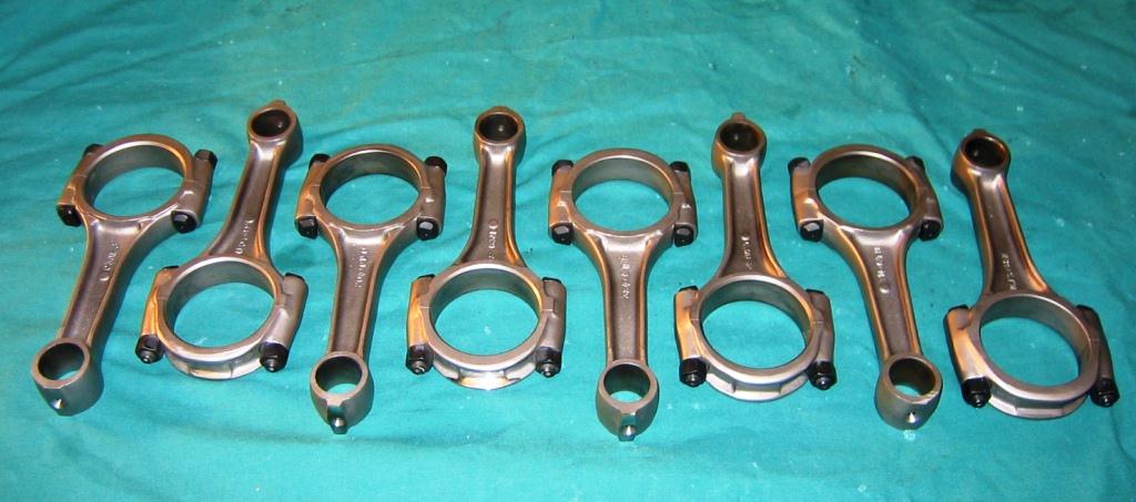

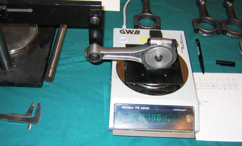

Aiempien mittauksieni mukaan kiertokankien ylä- ja alapään tehdas toleranssi on aika laaja, löytyy jopa 5 g heittoja.
Kun tarkastellaan yleensä noita pyöriviä massoja niin vakio 302 kanki + Wiseco mäntä antaa seuraavat arvot.
Männän paino 541,50
Männäntappi 122,10
Lukkorenkaat 3,90
Männänrenkaat 50,20
Veivin yläpää 168,00
Yläpään massa yhteensä 885,70
Alapään massat (g)
Veivin alapään paino 394,00
Laakerit 40,40
Alapään massa yhteensä 434,40
BOB WEIGHT 1755,50
BOB Weigh = alapään massa x 2 + yläpään massa
Alapään massaan voi lisätä öljyn noin 2 g (tämä on yleisesti käytetty luku)
"Hyvissä" männissä painoero on luokkaa +/- 0,5 g, tapeissa +/- 0,1 g, viilatuissa renkaissa (kaikki yhdessä) 0,0 g, lukkorenkaissa 0,0 g, laakereissa 0,0 g.
"Hyvien" kiertokankien painoerot on luokkaa small end +/- 0,5 g, big end +/- 0,5, totaalimassa ero kuitenkin alle +/- 1,0 g.
Toisin sanoen on aivan arvailua lähteä muuttamaan mäntä kiertokanki yhdistelmän massaa tietämättä yksit-täisten osien massoja. Koska oletettavaa on, että suurimmat painoerot ovat kuitenkin kierokankien ylä- ja alapäissä ja ne painot vaikuttavat kuitenkin koneen tasapainoon. Entä sitten kampiakseli kun se on kai tehtaalla tehty vastamaan lakuperäisten osien painoja.
-> minä jättäisin tuon "turhan" hieromisen kokonaan tekemättä jos muutoin ei ole tarvetta tasapainottaa konetta.

Minulla massaero taitaa tulla täysin yläpäähän koska kiertokanki on sama ja vain mäntä vaihtui. Eroa tosiaan vanhalla ja uudella kanki, mäntä, tappi ja renkaat paketilla oli se 1-5 grammaa per satsi ja yhteensä noin 20 g. Kone toimi hyvin tehtaan tasapainotuksella. Jos tuosta sen pari grammaa hinkkaa pois lähemmäs alkuperäisiä painoja ja saan kokonaiseron alle 10 g niin olen tyytyväinen. Onko tuolla sitten mitään merkitystä viilaisiko vai ei niin en tiedä. Siksi kyselen täällä :)
1966 Mustang HT / A-code 289 / 4 vaihteinen manuaali
Projektiblogi: http://mustang66project.blogspot.fi/
Re: Noobin moottorinkasauskysymyksiä
Bruthal kirjoitti:Minulla massaero taitaa tulla täysin yläpäähän koska kiertokanki on sama ja vain mäntä vaihtui. Eroa tosiaan vanhalla ja uudella kanki, mäntä, tappi ja renkaat paketilla oli se 1-5 grammaa per satsi ja yhteensä noin 20 g. Kone toimi hyvin tehtaan tasapainotuksella. Jos tuosta sen pari grammaa hinkkaa pois lähemmäs alkuperäisiä painoja ja saan kokonaiseron alle 10 g niin olen tyytyväinen. Onko tuolla sitten mitään merkitystä viilaisiko vai ei niin en tiedä. Siksi kyselen täällä :)
Eipä juuri merkitystä!
tai
Onhan siinä tekemisen ilo.
Tuon noin 2 g:n hierominen ei käytännöss vaikuta mitenkään koneen toimintaan. Oletettavasti kiertokankienkin massa ero on suurempi.
Vain oikein tehty tasapainitus voi tuntua tasaisempana käyntinä yli 5000 rpm alueella.
http://www.carcraft.com/howto/ccrp_0803 ... ewall.html
http://www.fordsmallblock.com/PDF/Small ... ancing.pdf
