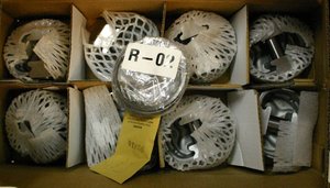

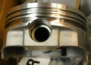

Mäntäsetti Icon "ic9922-030"
Mäntäsetin sisällä oli tukirengaspaketti:
ic9922-030 mantasetti
ja vielä kuva männästä:
ic9922-030 manta
ic9922-030 manta
Tuo tukirengasjuttu huomioidaan siis käsittääkseni mäntien valmistajan toimesta. Tuo öljyrengasura on tuon tukirenkaan verran isompi, jotta mäntiin menee normaalit männänrengassetit.
