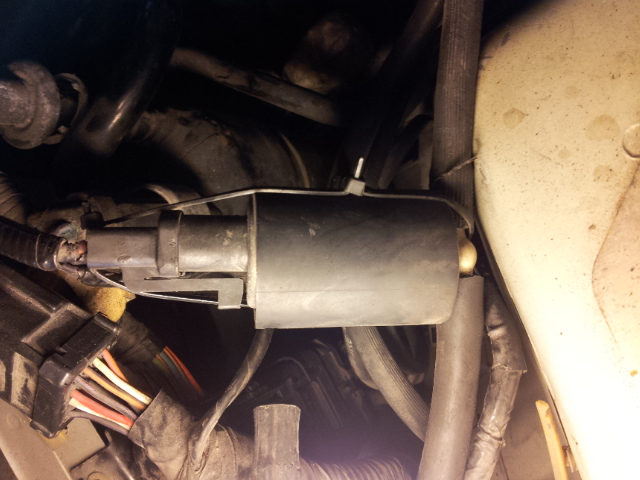

Sijaisee tulipellin ja iskaritornin välissä apukuskin puolella. Siitä lähtee kaksi letkua, joista toinen murtunut poikki ja löydä, mihin sen kuuluu mennä.

aktiivihiilisäiliön magneettiventtiilli. Toinen letku imusarjaan ja toinen säiliöön, säiliöltä tankille, http://www.google.fi/imgres?imgurl=http ... AQ&dur=321

Ei vaan löydy paikkaa, minne konehuoneen puoleinen letku menee? Auto siis -94 GT.

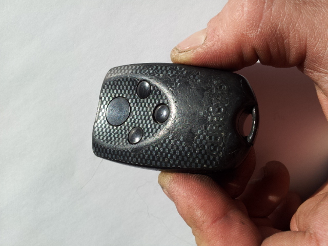

Auto ei lähde käyntiin vaikka kaikki tarpeelliset vaihdettu jakaa lukuunottamatta. Tänään kaivoin nappulallisen avaimenperän esiin, mikä liikkeen mukaan oli vain koriste. Painoin namiskoita ja yhdestä lähtee ovet auki valot vilkahtaen ja toisesta takaluukku auki jne... olisiko syypää auton toimimattomuuteen?
Osaako joku valaista, mikä tämä on :D

Säätimessä teksti CLIFFORD

Kliffaa hei.. olet löytänyt aftermarket Kaken :D , eli kaukosäätimen keskuslukitukseen
ja takakonttiin.. ei liene varsinainen varashälytin?

"alkuperäisessä" on neljä nappulaa myös.
eli ovet auki /kiinni
trunk- peräkontti auki
ja Panic... siis voi oikeesti painaa paniikki-nappulaa. Esim istut terassilla ja joku menee liian lähelle, niin kyllä säikähtää kun tosta töräyttää.. :wink:

Enemmän kun selvitin, niin olisi ajonestokin. Google haulla löytyy ikävää luettavaa hakusanoilla "clifford ajonesto"
