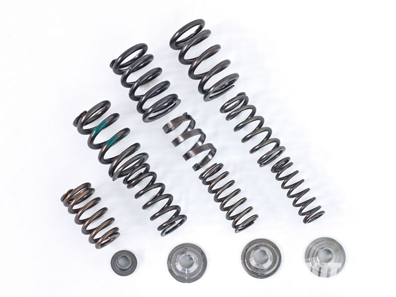

Kumpi parempi Beehive- vai perinteinen tuplajousi vai jokin muu?
Tähän saakka olen aina käyttänyt joko perinteistä yksinkertaista jousta ilman tai damperin kanssa tai perinteistä tuplajousta. Nyt pohdin kumpi parempi? Miksi parempi?
Taustaa; olen ajellut erilaisilla SBF moottoreilla yli 20 vuotta yhtään ventiilijousi vahinkoa ei ole tapahtunut. Nokka-akseleina perinteiset laahurit ja rullanokat molemmat sekä hydraulisina että mekaanisina.
Koneita on pyöritetty aina +6000 up to 8500 rpm välillä.
Olipa vastauksenne mitä tahansa niin Beehivet on hankittu.
Myöhemmin kerron systeemin massat verrattuna perinteiseen tuplajousi systeemiin.

Tässä on hyvä vastaus kysymykseen. Samoin sieltä löytyy vastauksia myös perinteisten venttiili jousien käyt-töön ja valintaan.
http://www.hotrod.com/techarticles/engi ... ewall.html

Although it looks simple enough the design of a beehive spring is such that it calls for engine builders to do a complete rethink in terms of spring poundages. To be able to make such revisions in conventional valve spring poundage without a leap of faith means understanding why a beehive shaped spring is so much better.
Spring Surge
So how" you may ask, "is this minor miracle in valve train dynamics achieved?" To better understand how Comp’s spring is so much better we need to first look at a conventional spring’s #1 problem – spring surge. All springs have a propensity to vibrate at a certain frequency – a little like a guitar string. This is known as the spring’s natural resonant frequency.
The principle factors affecting the frequency of the vibrations are the spring’s mass and its stiffness. If the spring is excited at that frequency by the valve train the vibration will rapidly build up to such an extent that the spring is unable to control its own motion let alone that of the valve train it is supposed to be controlling (Figure 1). Dual springs, each with a distinctly different natural resonant frequency and rubbing together during opening are intended (as are flat wound dampers) to damp and counter unwanted spring surge. At the end of the day the traditional use of friction between spring coils or dampers can generate a great deal of heat. Putting some numbers to that should illustrate the magnitude of the situation, at least in the extreme case of a ProStock valve train. While doing some valve train spin testing I measured the temperature rise on such a conventional, steel sprung, valve train and each spring generated in excess of 3,000 watts of heat. Admittedly a Winston Cup motor has a less extreme valve train, but the mileage it is called upon to do is high. The only way these springs can live is to be oil cooled.
Spring surge is the major driving force behind the adoption of air springs on those 19,000 rpm F1 engines. If a super spring is possible then the primary goal is to find a way of eliminating surge without the need to introduce the ultimately destructive element of friction damping into the equation. The beehive spring does just that.
Defeating Mass Effects
With a conventional spring we find that, other than the top and bottom coil, all the coils are evenly spaced. When the valve opens the top coil moves the same amount as the retainer/valve while the bottom coil remains stationary. Checking the motion of individual coils between reveals each moves proportionally less than the one above it. This means that during the opening event the rocker is not accelerating the entire mass of the spring but only a proportion of it. Determining the equivalent proportion being moved through the entire valve lift involves some relatively complex mathematical calculations. However, most textbooks on the subject indicate that the effective spring mass, as seen by the rocker, is typically one-third of the spring’s total mass.
An example here would mean that the mass of a typical 120-gram spring reacts as if it were 40 grams. During the opening event the coils get closer together but, even at full lift, they should not touch. If the coils do clash due to surge the stresses in the spring can spike to two and three times that induced during normal operation and failure will result.
The mode of operation of a beehive spring is somewhat different to that of its conventional counterpart. From the photos you can see the beehive spring’s coils become progressively smaller from the base to the top. For a given wire diameter the smaller a spring’s coil diameter gets the stiffer it becomes. Because of this the beehive spring’s top coils are not only smaller and lighter, but also stiffer.
When installed the coils nearest the spring seat – being less stiff – compress more than those at the top. As the spring is compressed during the opening of the valve, each coil progressively settles down onto the one below. As soon as any part of a coil has settled on the neighboring coil beneath, it is removed from the equation as far as mass in motion and spring rate is concerned.
By the time a valve controlled by a beehive spring reaches full lift only the small top coil or two is actually being moved and the springs stiffness has escalated considerably. Under these circumstances the remaining active coil or coils are very stiff in relation to the moving mass involved. In basic terms this means as the valve approached full lift the effective spring mass moved by the rocker is as little as 10 percent of the spring’s total mass.
Because a beehive spring uses the mass of the wire from which it is made far more effectively it can be considerably lighter. In terms of mass being controlled at or near full lift, this means 10 percent of a light spring as opposed to 30 percent of a much heavier spring. Assuming a 72-gram beehive spring the amount of mass involved at full lift would be about 7 grams. A conventional spring that would allow the same rpm would, at the very minimum, be 120 grams thus having an effective mass, as seen by the rocker, of 40 grams. The difference right here is almost that of a steel versus a TI valve.
So far so good – now let us throw in the effect of the retainer. Because the top diameter of the beehive spring is so much smaller than a conventional spring, and no secondary step for an inner second spring is needed, the retainer weight drops by a little over half. This brings the retainer weight from about 34 grams to 16-17 grams, making a cheap steel retainer for a beehive spring a gram or two lighter than a titanium retainer for a conventional spring.
This brings the over-the-nose weight savings for the beehive springs up to over 50 grams, which is greater than the typical difference between a steel and TI valve! If the budget allows and you want to go with TI retainers then, you’ll find they are a little cheaper to produce than their regular spring counterpart (because they are smaller, there is less material expense).
Even if these facts were the total extent of the beehive spring’s advantage it would be a winner. However, there are still more advantages.
