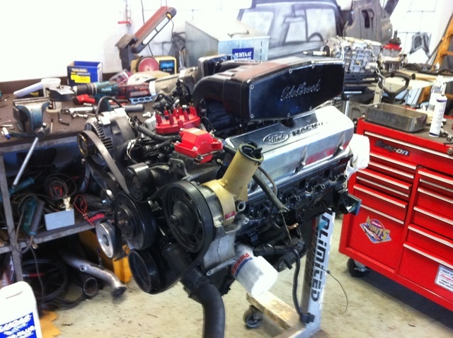

Tein vuosia sitten juuri 306 koneen.
Lohko 289, kampiakseli 302, kiertokanget Scat 5.090", nokka CC:n custom HR 288/288 (236/236).
AFR 185 kansilla noin 420 hp.
Ford C9OE (58cc palotila) itse portattu rautakannet (virta jotai +200 cfm) 390 hp.
Imusarja Weiand X-CELerator (modifioitu), Holley 600 db, Hooker Super Comp (modifioitu).
Tuo nokka on turhan mieto mutta toimi katuautossa hyvin. Oikeanlaisella nokalla olisi pääsyt varmaan lähelle 450 hp noilla AFR kansilla ja yli 400 hp rautakansilla.
