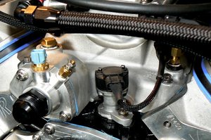

Tosin asiaan saattoi myös vaikutta se, etten osannut päättää minkälaisen virranjakajan olisin laittanut niin jätin sen kokonaan pois. Virranjakajan tilalle laitoin tuommoisen Camshaft Synchronizerin (hinta noin 50$), niin ECU tietää milloin 1 sylinteri tarvii tulta ja loput tulee siten sytytys järjestyksessä. Tietenkin ECU:n tarvitsee tietää, missä asennossa kampiakseli on (Bosch crankshaft position sensor, hylly tavaraa ihan kotimaassa). Nuokin olivat vain toimivuus ja riittävyys kysymyksiä.
