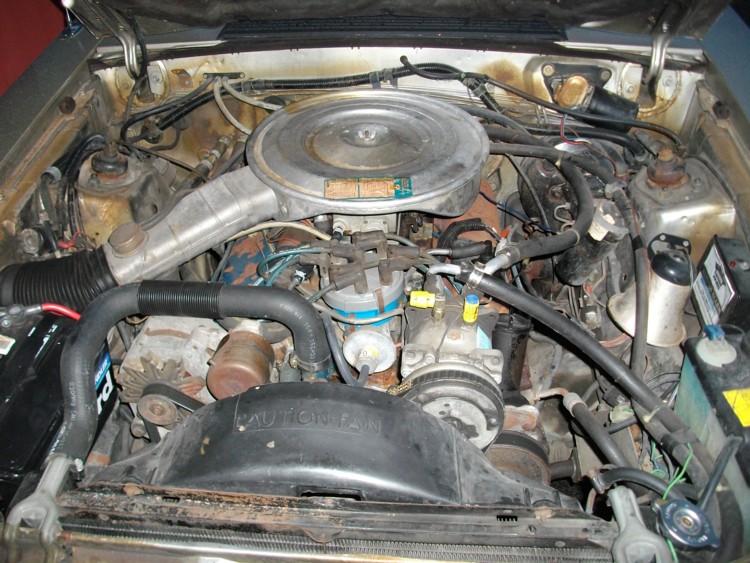

Tuo ruskea pitkin tuota konehuonetta on sellaista vahamaista ruostesuoja-ainetta, ei ruostetta.

Ei varmasti vaikuta pintaruoste pakoputkessa museotarkastukseen mitenkään. Auton ei muutenkaan tarvi olla entisöity, tuntuu, että tänä päivänä museotarkastajat arvostavat patinoitunuttta entisöimätöntä autoa paljon enemmän kuin entisöityä. Konehuone voisi lähetä siistimmäksi varovaisella pesulla, muuten en itse tekisi mitään. Tiedän heti suoralla kädellä parikin museotarkastajaa, jotka tuon hyväksyisivät noine hyvineen, ilman mitään.

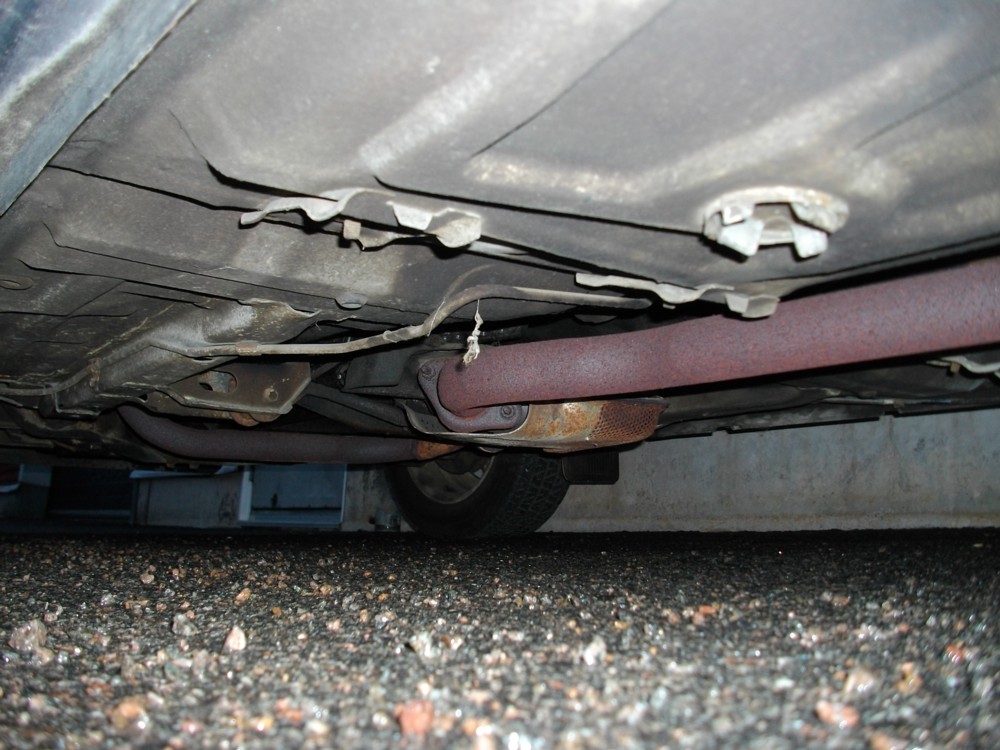

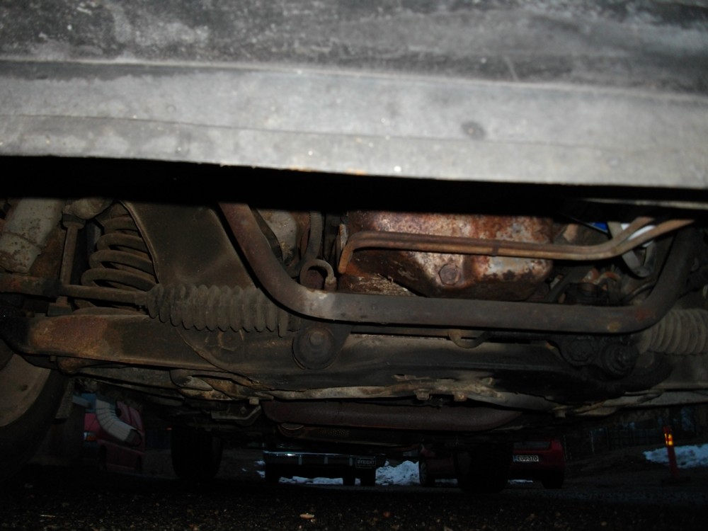

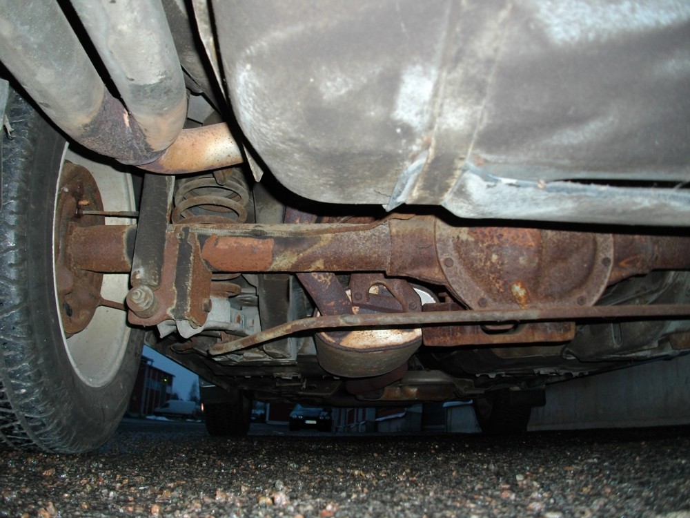

Konehuoneen meinasin laskettaa painepesurilla läpi, tarroja varoen.
Pari kuvaa alustasta, taka-akselia ja etuosaa. Taka-akseli on vähän rusty, ilmeisesti tehtaan jäljiltä kovin maalaamaton ja oisko ruostesuojauksessakin jätetty ruikkimatta. Edessä on vähän likaa ja öljypohjastakin maalit lähteneet karkuun, mutta pientä pintaruostetta enempää ei siellä ole sanomista.

Joo ei munkaan mielestä saa eikä kannata ruveta entisöimään hyvin säilynyttä autoa.Kunnon pesut ja vahaukset niin ei kun näyttämään tarkastajalle.

En ole tuota autosi konehuonetta nähnyt, mutta sen mielikuvan perusteella mitä roiskitusta ruosteensuoja-aineesta sain, lähtisin putsaamaan sen pois maalipinnoilta. Sitten vaan vaikka Fareclalla tai Turtlen hiovalla vahalla pahimpiin paikkoihin puhdistusta ja lopuksi tavallista vahaa päälle ja se on siinä. Jos maali on kulunut jostain puhki, tuo käsittely suojaa sen 30 pv vuotuisessa käytössä ja lopputulos näyttää oikeasti kuluneelta, mutta siistiltä.
Nuo alustan pintaruosteet putsaisin pois karhunkielellä ja vanhan kansan tapaan vetelisin öljyllä - en roiskimalla jäteöljyä, vaan rätillä pyyhkimällä ja lopputulos on tumma ja siisti eikä ruosteisen näköinen. Itse juuri käsittelin yhden Harrikan valurautasylinterit ja kannet karhunkieliputsauksen jälkeen mustalla vaseliinirätillä ja tuli älyttömän siistiä. En halunnut maalata muutenkaan entisöimätöntä orggispyörää.

Tuon "säilytetty alkuperäisenä" mukaisesti pitäisi mennä kiitoksella läpi. Tarkoittaa siis, ettei tarvikepalikkaa tai selvästi alkuperäisestä, vanhasta lookista eroavia uusia osia ole näkyvillä. Taka-akselin voisin jollakin ruostesuojalla ruuttailla, ettei suoraa ruostetta ole näkyvissä.
