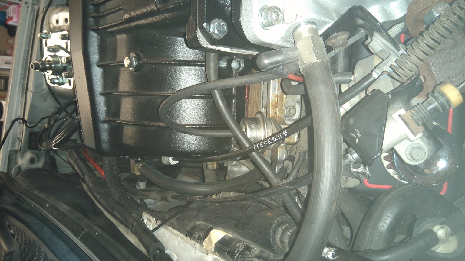

Mulla menee letkut näin. Onko tuo bensanpaine säätimelle menevä letku oikeassa paikassa?

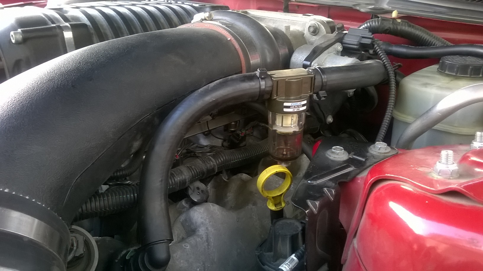

Itsellä kokeilussa nyt tämmöinen versio. Pikkusen ollut ongelmana, kun kerää öljyä imusarjaan. Tämä mallia Motonet / IKH, eli kompuran vedenerotin. Nyt ajelin sunnuntaina Botniarinkiä läppä pohjassa ja ei ainakaan aiheuttanut mitään ongelmia. Öljyä keräsi reissun aikana noin ruokalusikallisen. Itse mietin, miten mahtaa toimia talvikäytössä, mutta minulle se ei ongelma.
