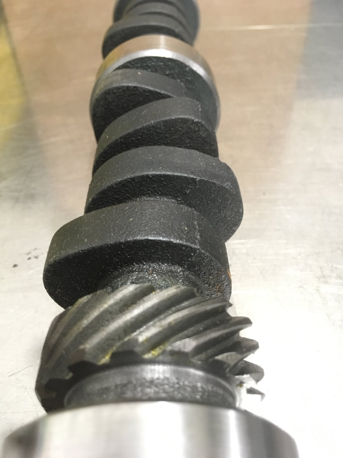

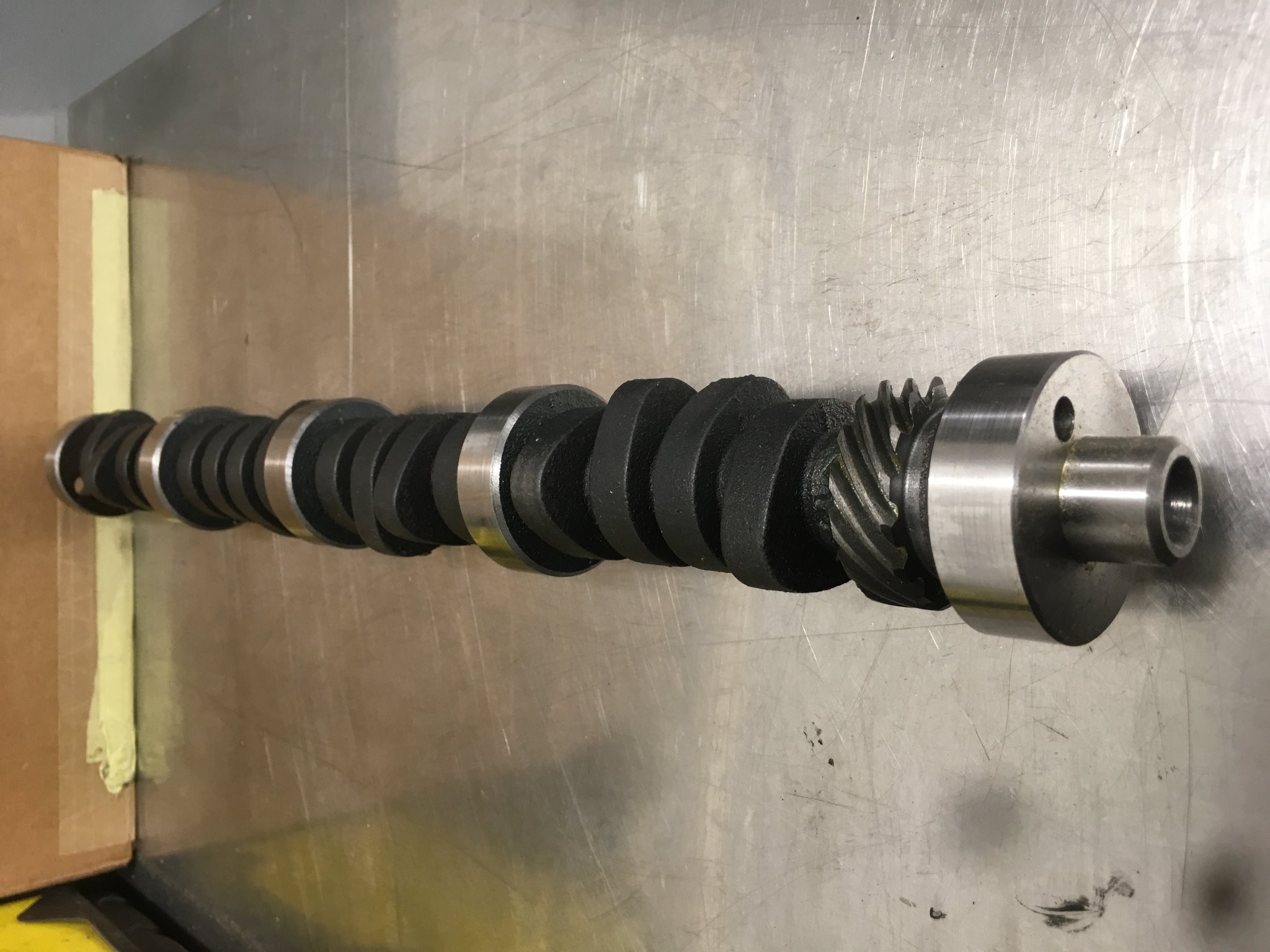

Tässä siten vapaasti valittava nokka, jos mitkään valmistajat eivät tarjoa sopivaa.
Sopivalla hiomakoneella tuosta tulee juuri sellainen kuin haluaa.

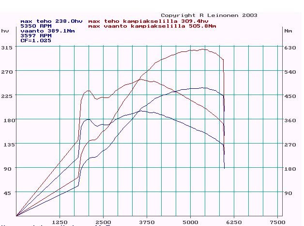

Mulla oli 351w koneessa joskus 230H magnum. Vanhaa designia, eli ei mikään optimoitu paketti. ihan hyvin toimi muutaman vuoden mitä oli koneessa kii, ja sillä meni kone seuraavalle omistajalle. En muista yhtään mihin. 236/240 luokan rullanokat ovat vielä melko katukelpoisia ja potkua löytyy...
Ohessa dyno käyrä
Jotenkin rullanokkiin lähtisin kuitenkin, jos ei alkuperäistä kaipaa. Hinta ero ei kuitenkaan lopulta ole suuren suuri.
Tossa omassa on nyt ollut 246/260 -111, 254/260 -106, ja sitten taas hieman miedompi 250/260 - 110. Ehkä tastäkin mennään vielä hieman miedompaan. Olen tulossa vanhaksi
Nämä siis asteita .050 nostolla, ja mekaanisia rullia.

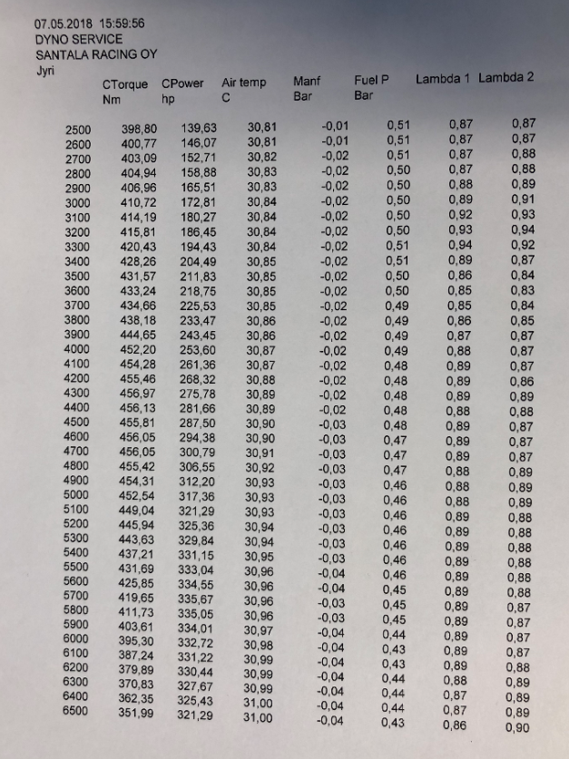

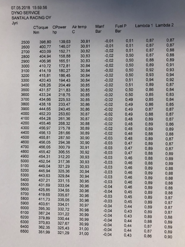

TFS Stage 1, 51403001, 221 / 225, @ .050". 5.0 kone (bore 4.000" stroke 3.000") E7 kannet, yksitaso imusarja, pitkät peltisarjat ja Holley 670 vac.
Eikä tuohon paljoa tarvinnut tehdä. Mielestäni tulos ihan kohtuullinen vaikka ruisku jäikin sivuun.
Tarkoituksella ajettiin kone tuonne 6500 rpm asti, että tiedettäisiin ettei se ainakaan kovin nopeasti rupea romahtamaan.

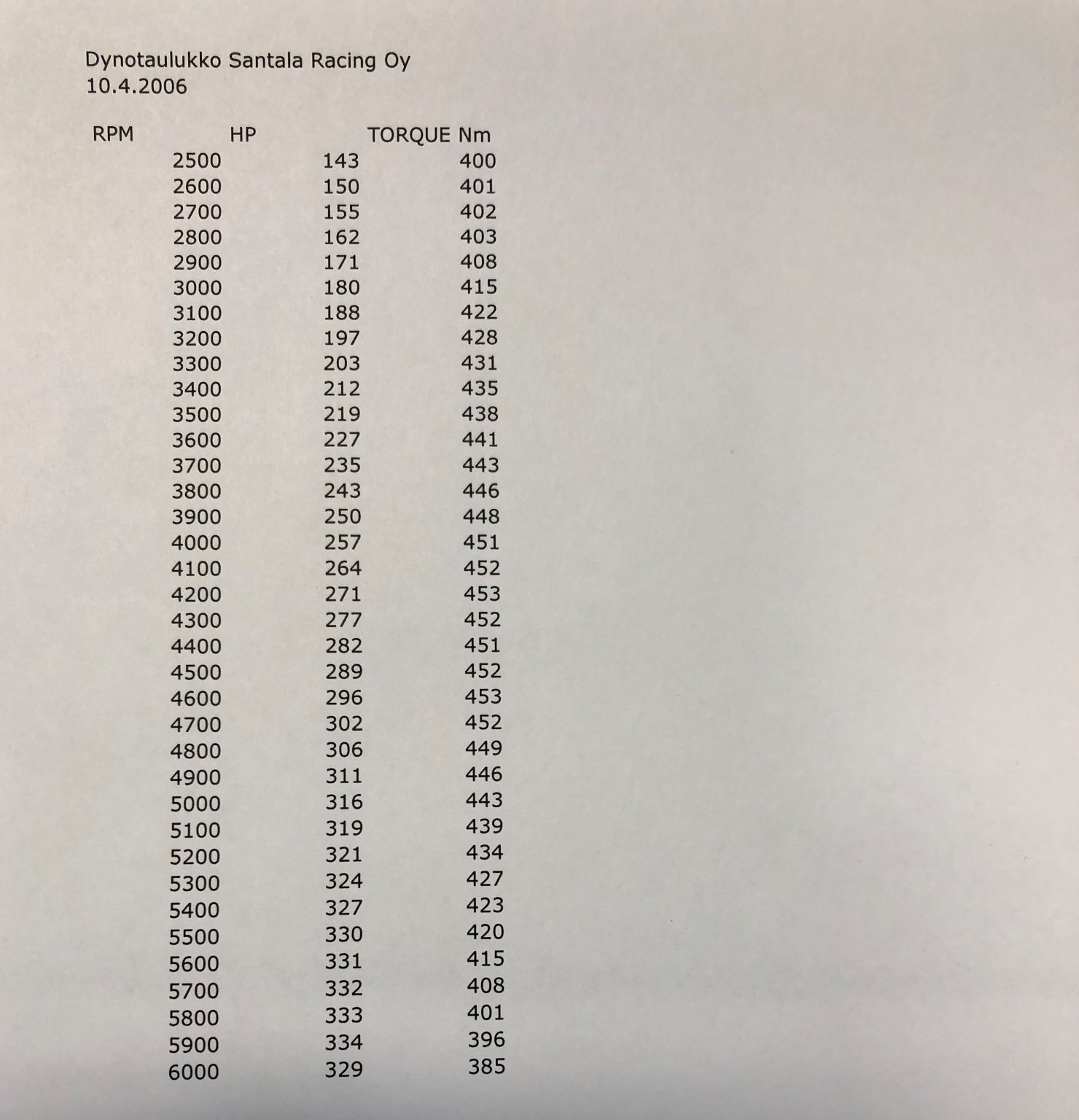

Kaivelin vähän historiaa ja löysin lähes vastaavanlaisen projektin vuodelta 2006 5.0 (bore 4.020" stroke 3.000") E7 kannet, kaksitaso imusarja, 600 Holley, pitkät peltisarjat. Nokka Crane Cams HR220/311-25-14, 220 / 226, @ ,050". vs TFS Stage 1, 51403001, 221 / 225, @ .050".
Molemmat koneet on minun tekemiä, käyttötarkoitus normaali harrastekäyttö street.
E7 kannet on myös minun tekeleet, sama venttiilikoko ja kanavia siistitty.
Mikään osa ei aivan suoraan paketista. Suurimmat muutokset kannet ja imusarjat molemmat tehty nii, että hyvältä näyttää periaatteella. Arvatkaa onko kummastakaan mitattu virtausarvoja? Veikkaan, että mennään noin 190 - 200 CFM lukemissa.
Huomatkaa kuinka yksitaso imusarja pudottaa vääntömomentin tuolla alakierroksilla! Vastaavasti kuinka kaksitaso imusarja lisää alavääntöä!
Kuka huomaa eron?

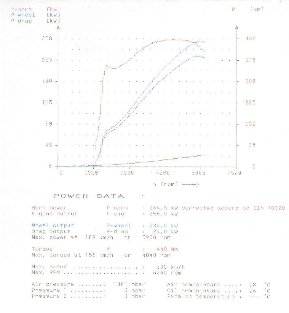

Vielä vanhempaa löysin lähes vastaavanlaisen projektin vuodelta 2003 5.0 (bore 4.020" stroke 3.000") E7 kannet, kaksitaso imusarja RPM Aircap, 600 Holley, pitkät peltisarjat. Nokka M-6250-B303, 224° / 224°, @ ,050".
Tässä siten loppuun portattut E7 kannet (by Hicar), puristussuhde nostettu noin 10,5:1, imusarja kohdistettu jne.
Dyno ajettu aiemmasta poiketen Stadian penkissä. T5 vaihteisto ajettu 4 vaihteella.
359 hp / 5900 rpm
448 Nm / 4840 rpm
Yleisesti voisin sanoa, että edellä mainitut rulla nokat alueella 220° - 230°, @ ,050", ovat aika hyviä katu nokkia joka päiväiseen käyttöön. Huomioikaa, että kaikki edellä mainitut koneet ovat 5.0 rullalohko koneita ja E7 kansilla. Eikä yhdenkään virtausarvoja ole mitattu, on vaan tehty sopivista ja sovitetuista osista, pientä muokkausta vähän joka suunnassa.
