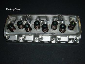

Oisko noissa Clevelandin kansissa järkee laittaa 302:sen päälle. Olisi edulliset tyhjät Pro Compin Cleveland-kannet tuolla tradepartsin valikoimissa. Onkohan niissä samat canted-valvet?

Clevelandin venttiilikulmat on oletettavasti OK.Topias74 kirjoitti:Oisko noissa Clevelandin kansissa järkee laittaa 302:sen päälle. Olisi edulliset tyhjät Pro Compin Cleveland-kannet tuolla tradepartsin valikoimissa. Onkohan niissä samat canted-valvet?
Palotila aika isot!
Procomp Electronics#746-PC3061C
Complete Aluminum Cylinder Head
Ford 351C
Intake Runner: 200cc
Combustion Chamber: 74cc
Intake Valve: 2.19"
Exhaust Valve: 1.71"
Intake Port: 1.965'' H x 1.500'' W
Virtaa aika hyvin.
Vaatii pientä askartelua että on paikoillaan 302 Windsorin päällä saati sitten 65 - 66 konehuoneessa.
Männät, pakosarjat, imusarja, jne...

Meinaan vaan että onko turhan isot kanavat? Nythän mullakin on tossa koneessa puristukset noin 10,2 ja kannet on 64cc.
Intake runner on noissa Pro Compeissa 220cc.
Mutta eipä tuo ollutkaan niin mullistava tuo virtaus perus kannella ja 0.500 nostolla, jotain 250cfm luokkaa. Ford Racingin mukaan jo tuo minunkin 302X kansi virtaa samalla 0.500 nostolla 237cfm ja 0.600 nostolla sen 249cfm. Mutta ketä tässä uskoa?
Pitäis itse mittauttaa omat kannet että tietäis totuuden! Onko täällä jossain puljua missä voi mittautta kansien virtaukset?
