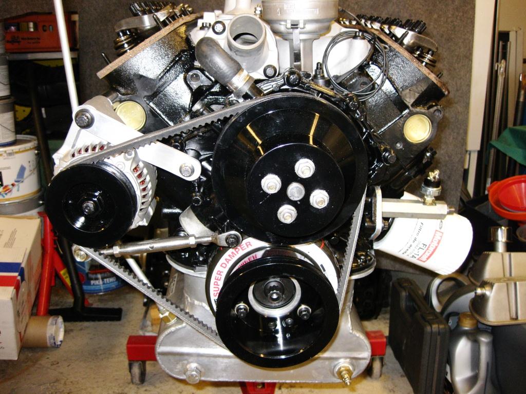

Onnistui hyvin minun ruiskukoneessa jossa oli sähköinen vesipumppu jota ohjattiin ECU:n kautta tavoite lämpöön 75 C.
Tuossa minun 289 koneessa Natikoissa lämmön sai pidettyä noin 190 - 200 F alueella rataajossa.
289 koneessani on underdrive hihnapyörät niin vesipumpulle kuin laturille.
Jäähdyttäjä ja flektit on siten vähän over kill mutta toimii vähän kovemmassakin ja pidemmässä menossa.

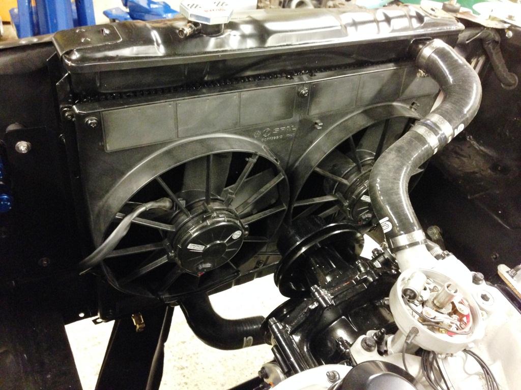

Vertasin tuon Motonetin flektin virtaamaa oman kokemuksen mukaiseen Flex-A-Liten 16-tuumaiseen, joka on riittänyt 351 kanssa ja aika merkittävä ero on. Motonetin 37 cm (myydään 33 cm siipipyörän mukaan, 37 cm ulkohalkaisija) virtaama 2223 m^3/h eli 1308 cfm. Flex-A-Lite 396 virtaamaksi ilmoitetaan 2010 cfm, joka on 35 % enemmän. Sanoisin että flektin pieni virtaama on ainakin osa ongelmaasi. Jos mahdollista, laita toinen samanlainen Motonetin flekti.pete66 kirjoitti:No kyllähän tuo alumiinisyylari helpotti tilannetta ja ehkä tuo motonetin 37cm tuuletin ilman kaukaloa ei vaan riitä.
Mikäli moottorissa ei ole mitään vialla, joka aiheuttaisi ylikuumenemisen niin tuo nykyinen jäähdyttimesi ja vakio vesipumppu riittävät.
Edit: Siis kun moottoria ei ole viritettyä paljoa. Ja suurinkaan jäähdytin ei auta mikäli ilmaa ei virtaa sen läpi.

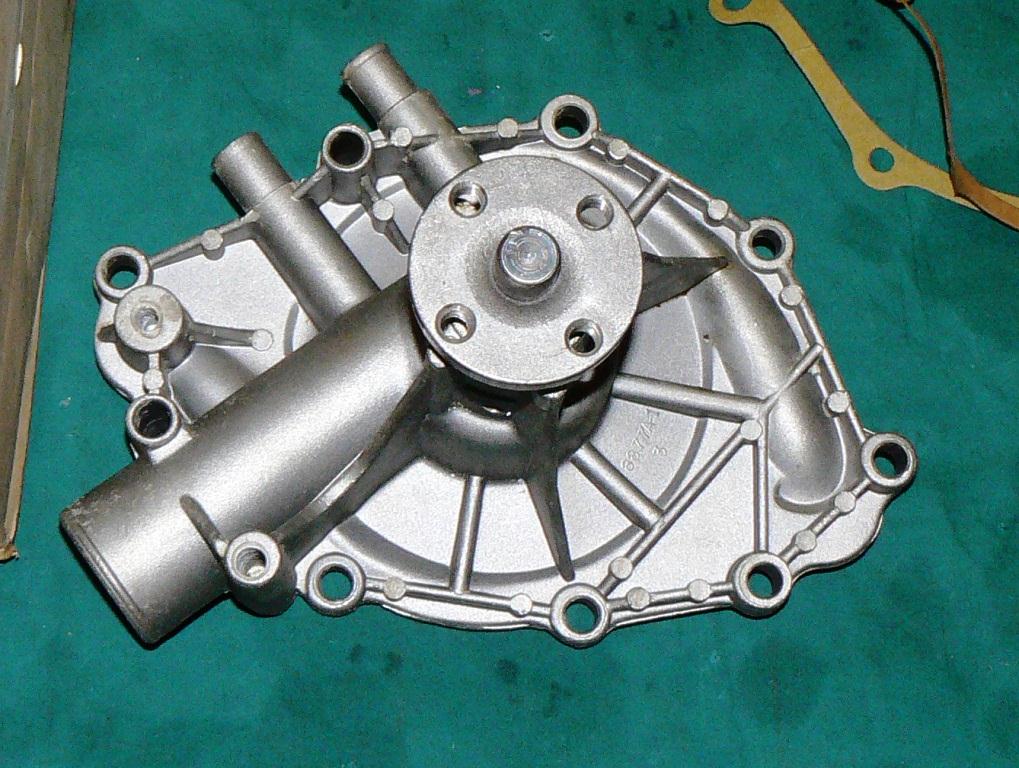

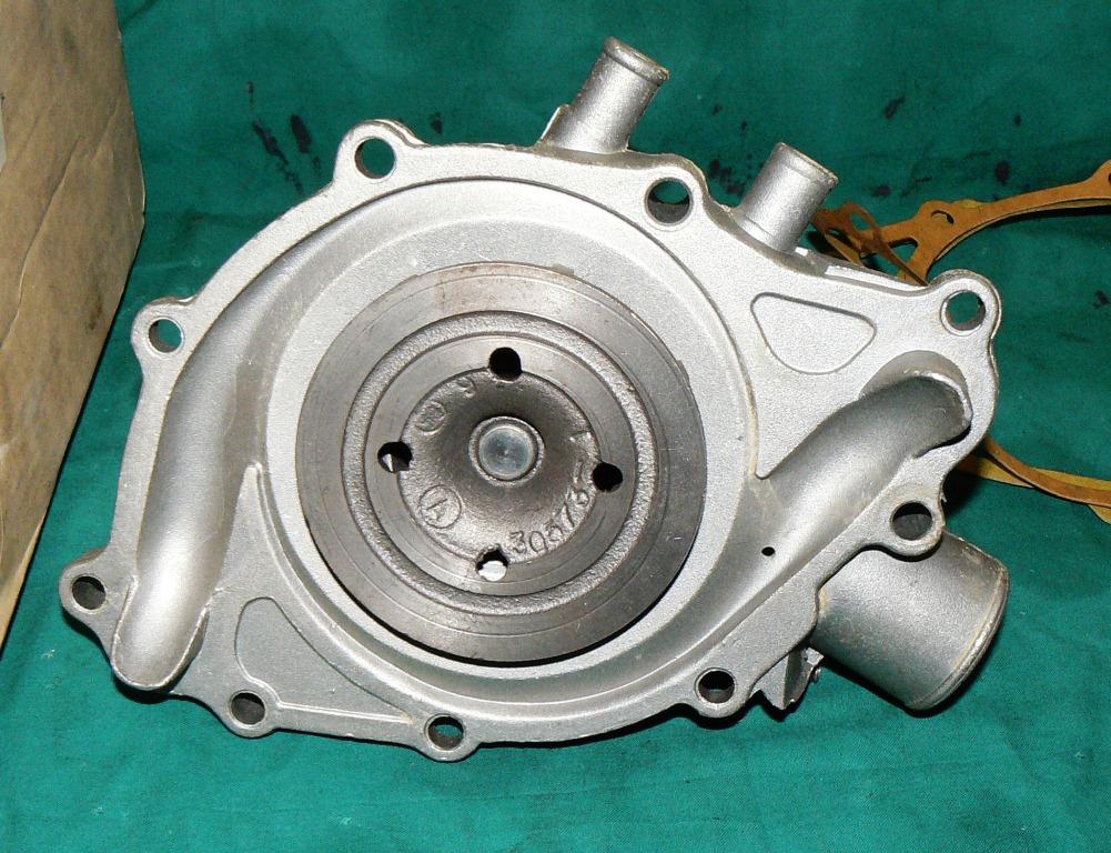

Jotenkin nuo pellistä taivutetut siipipyörät näyttää hieman halvoilta.
Laitan vertailun vuoksi kuvat vanhasta 65 vesipumpusta (oli käytössä 65 ja aikaisemmat Ford sb koneet, pum-pun vastapesä on jakopään kopassa).
Tässä mallissa on mielestäni jo vähän paremman mallinen tuo siipipyörä, mutta näissäkin esiintyy tuota pelti-mallia.
Tuo on minulla 289 koneessa vesipumppuna.

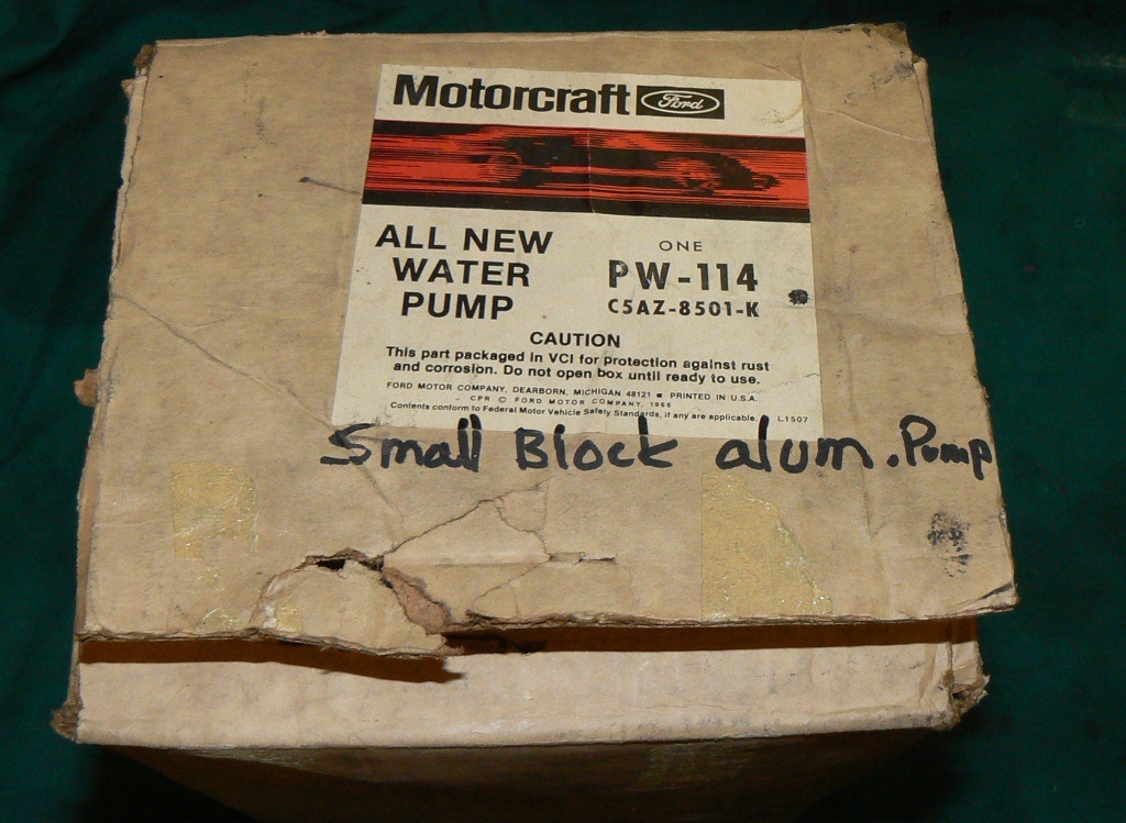

Minä en nyt varmasti muista tuon pumpun merkiä. Mutta vastaavanlainen on varalle NOS 289 water pump C5AZ Motorcraft. Silloin kun oikei etsin noita pumppuja ja jakopäänkoppaa niin ei meinannut mistään löytyä tai hinnat oli sitten pilvissä. Nyt näyttää molempia olevan uustuotannossa.pete66 kirjoitti:Muistatko tuon 289:n pumpun merkkiä?

Re: Lämpöongelmia
Mulla oli veli jenkki ympännyt tohon vanhemman mallin jakopään koppaan ton uudemman mallin pumpun.
No se on nyt vaihdettu oikeanlaiseen. Tuskin olisi lämmöt pysyneet kurissa tolla yhdistelmällä.
Rami sulla on siinä mun moottorissa tollainen vanhan mallin koppa muistaakseni jos haluat siihen sun koneesen ton vanhan mallin pumpun.
Juha

Re: Lämpöongelmia
Jep Juha näin tehdään. Koitan tuota 289:n koppaa1223 kirjoitti:Mulla oli veli jenkki ympännyt tohon vanhemman mallin jakopään koppaan ton uudemman mallin pumpun.
Juha
Re: Lämpöongelmia
Hyvä että vihdoin ne lämpö ongelmat ovat poissa!
