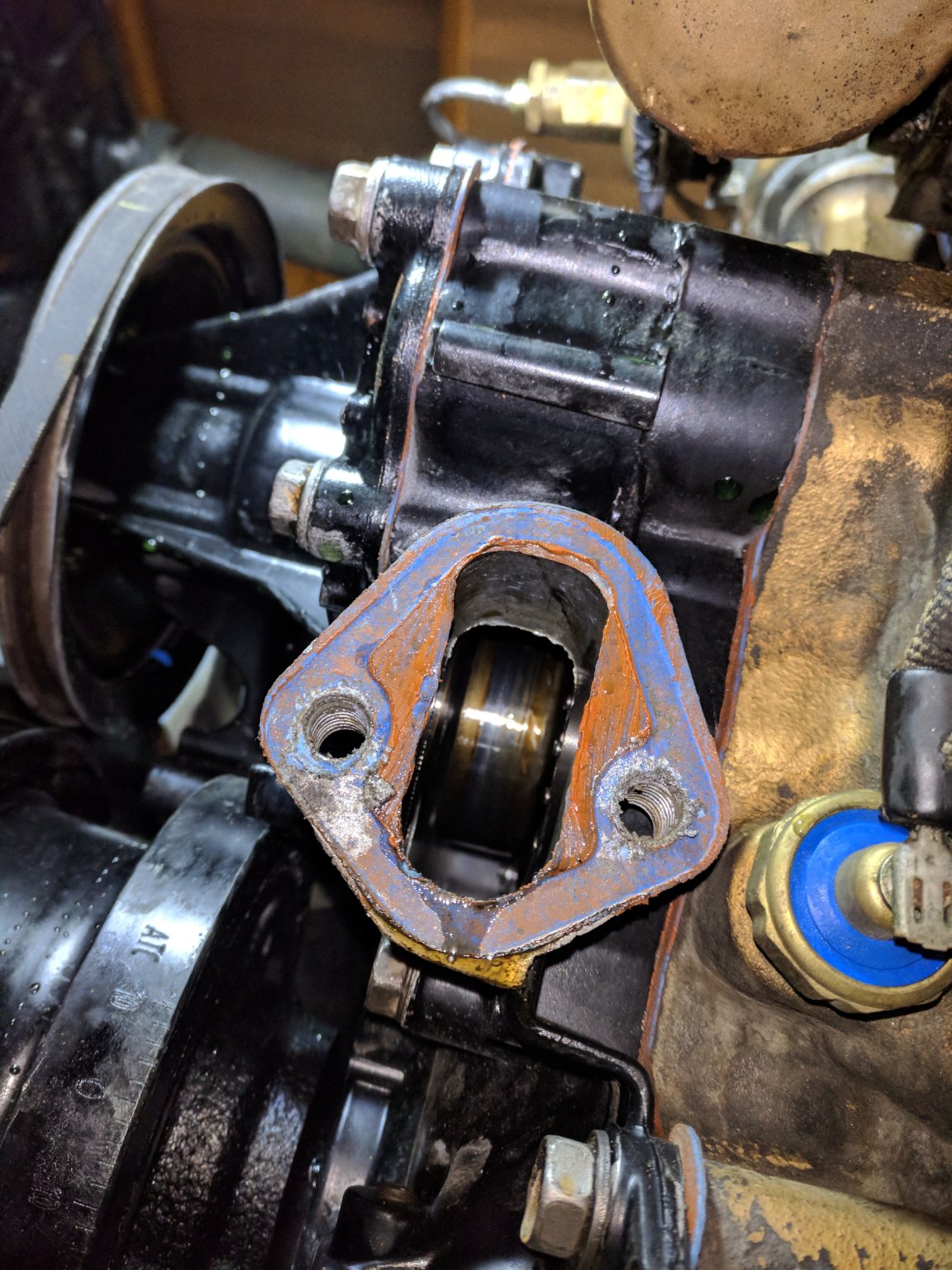

Mulla kone ei saa enää bensaa, vaikka bensapumppu toimiikin. Se siis toimii ihan komeasti, kun sen ottaa jakokopasta irti ja painaa vivusta kädellä. Kopan sisään näkee huonosti, mutta pieni pelko on persuksissa, että epäkesko olisi irronnut. Isoa tai pientäkään tuhoa ei varmaan ole tapahtunut, kun auto hyytyi tyhjäkäynnillä tallin eteen.
Onko kenellekään tuttu tilanne, että epäkesko olisi livennyt irti sen verran, että se ei enää heiluta bensapumppua? Ehkä se pieni lukitustappi on joko ollut liian lyhyt tai kiristysmomenttini liian pieni. Todennäköisesti mun on avattava jakopää toisen kerran tänä keväänä ja tarkistettava tilanne sitä kautta. 8)

Joo, siis on se epäkesko siellä ja näkyykin ihan, mut mietin jos ois ollut tuttu kuvio... Siitä reiästä näkee valokuvalla, mut ei oikein näe kunnolla pyöriikö se toivotusti. Jos se on pelkän pultin varassa, niin sithän se voi periaatteessa "roikkua", mut sit toki pitäis pultin olla huolestuttavan löysällä.
Mut toi epäkesko taitaa olla ainut mahdollinen syy siihen, että ehjä bensapumppu ei pumppaa bensaa.

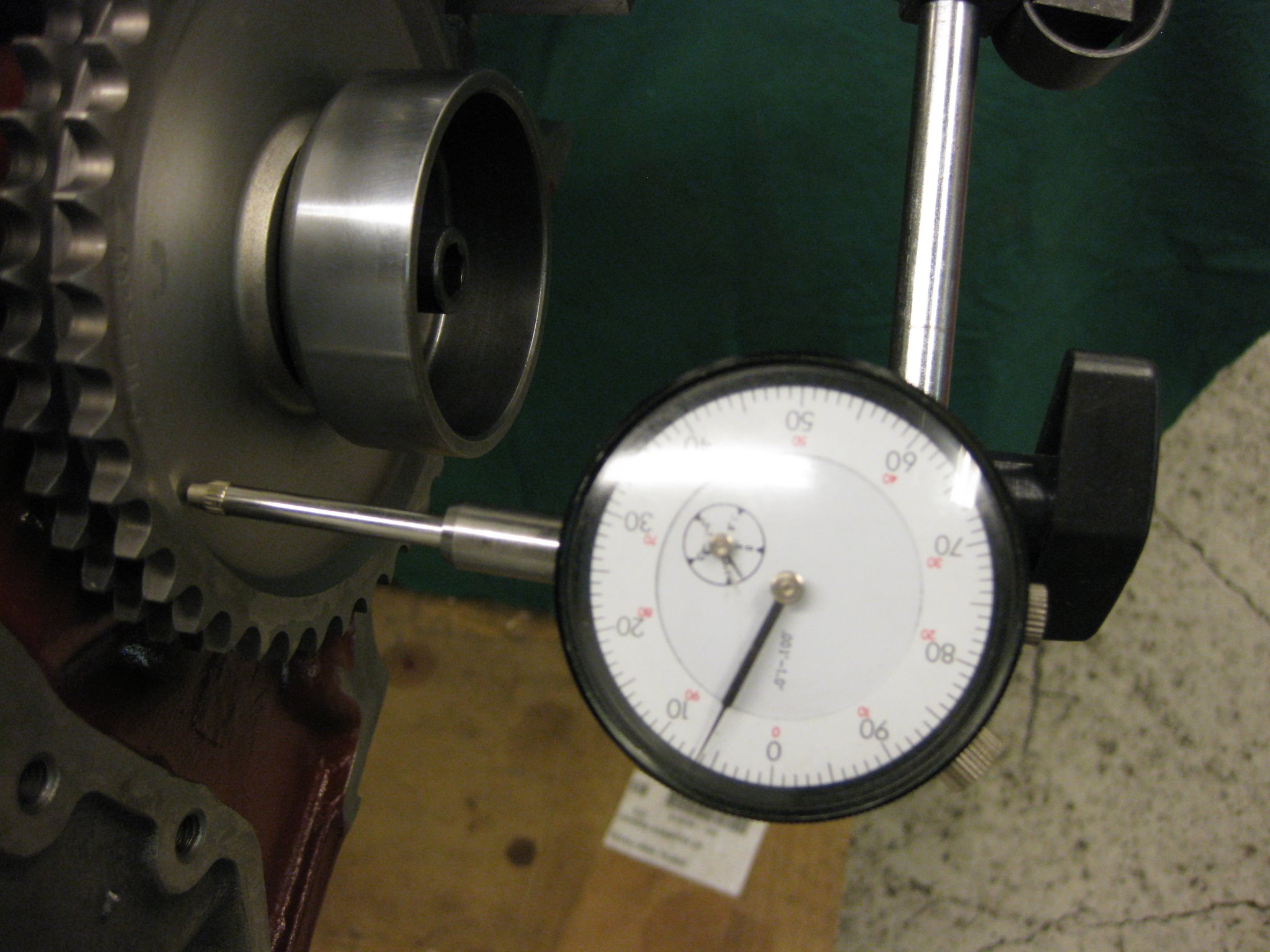

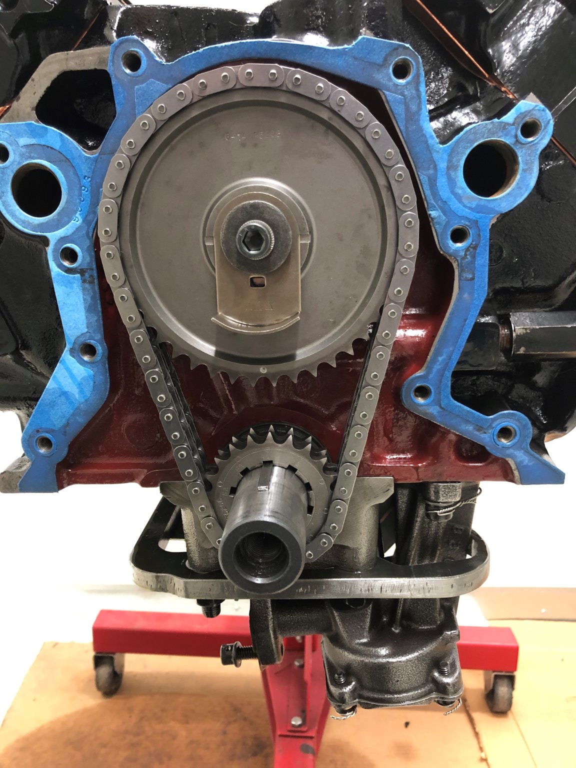

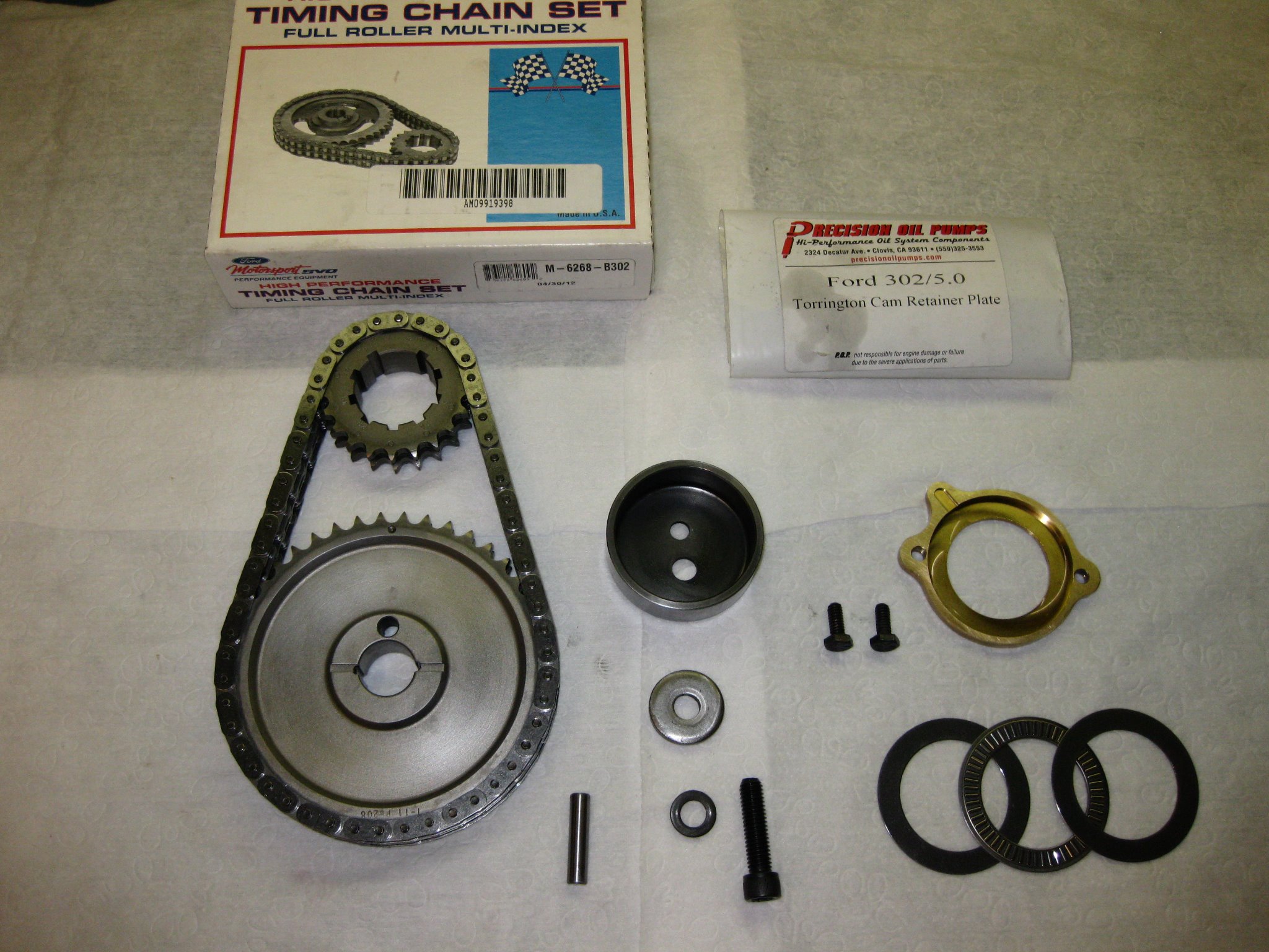

Tuossa kuvassa näkyy hyvin, miten nokka-akselin tapin pitäisi asettua polttoaine pumpun epäkeskoon. Kuva on vielä sovitus vaiheesta koska ketju ei ole vielä paikallaan. (On syytä tiettyjen osien kanssa tehdä esisovituksia ja mittauksia ennen lopullista asentamista. Tuossakin tapauksessa on nokka-akselin päittäisvälyksen säätö meneillään)
Toinen kuva käyttämäni jakopää ja cam thrust plate.
Ja tässä tarvittavat kiristys momentit.
Cam bolts 40-45 ft-lbs (tässä olen käyttänyt myös lukitetta. (Esim. Loctite 243 keskiluja kierrelukite))
Cam thrust plate bolts 8-10 ft-lbs (tässä olen käyttänyt myös lukitetta)

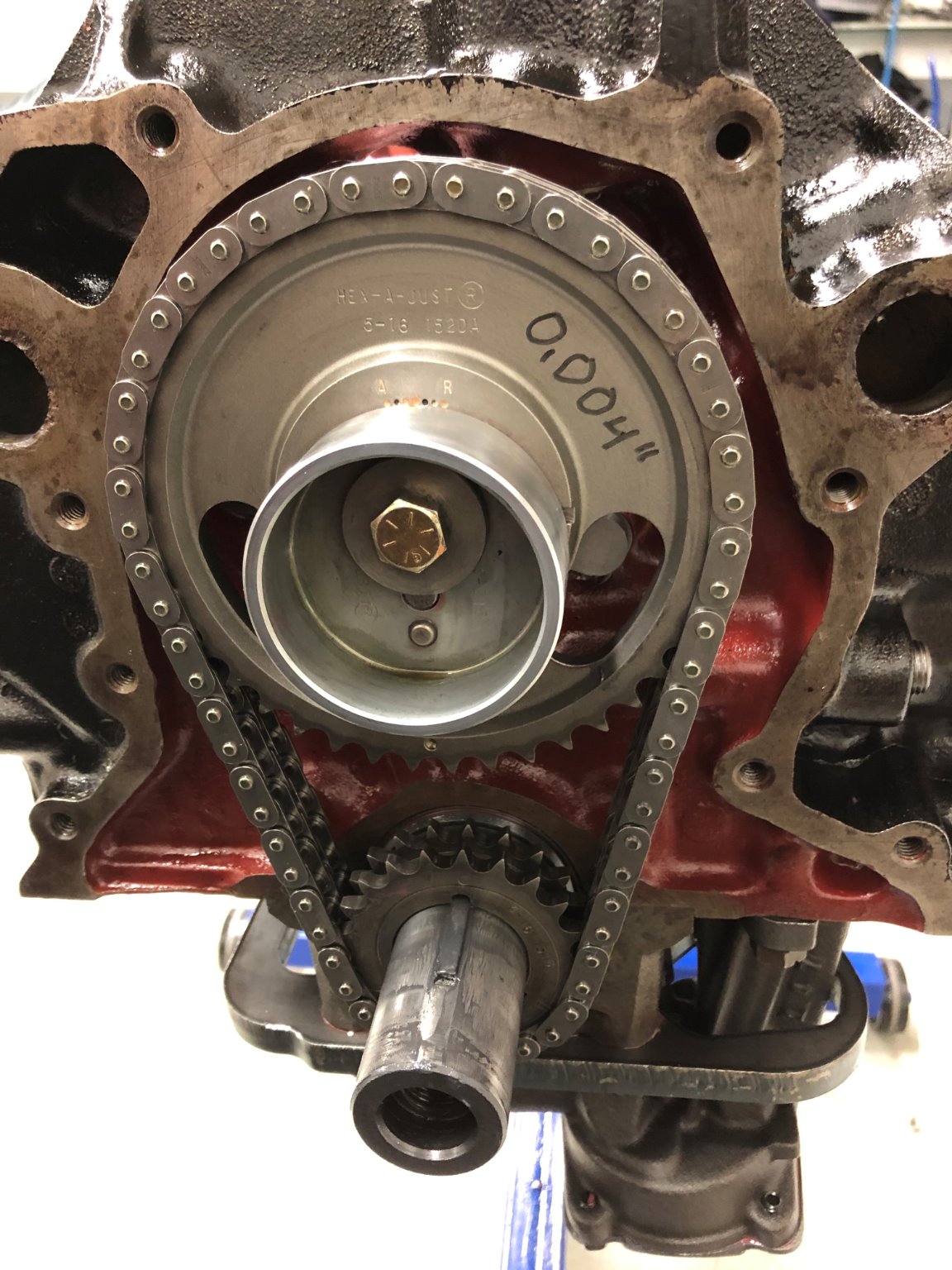

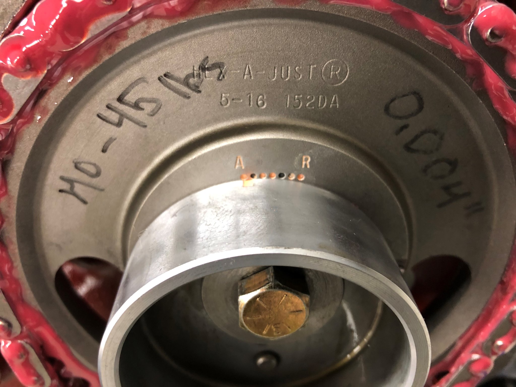

Tässä toinen vaihtoehto ja kolmas.
Toisessa kuvassa vain nokka-akselin asento tunnistin jossa on pieni taite tapin koloon, tällöin käytetään lyhyttä tappia.
Toinen kuva jossa säädettävä jakopää jolloin käytetään pitkää tappia.
Tuossa näköjään näkyy päittäisvälys ja kiristysmomenttikin.

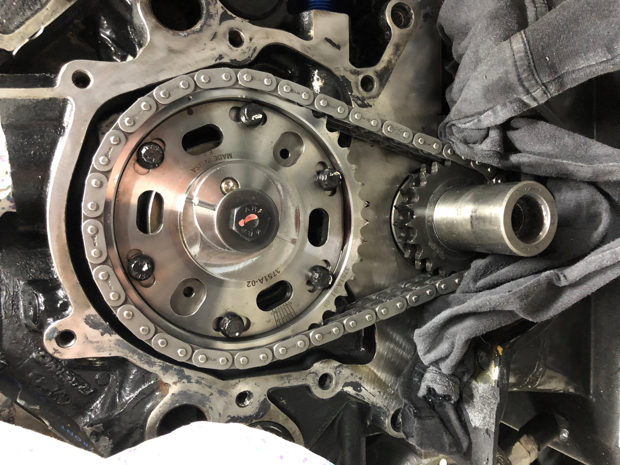

Tuossa vielä yksi vaihtoehto jolloin käytetään juuri sopivan pituista tappia. Kyseessä toisen lainen säädettävä jakopää.

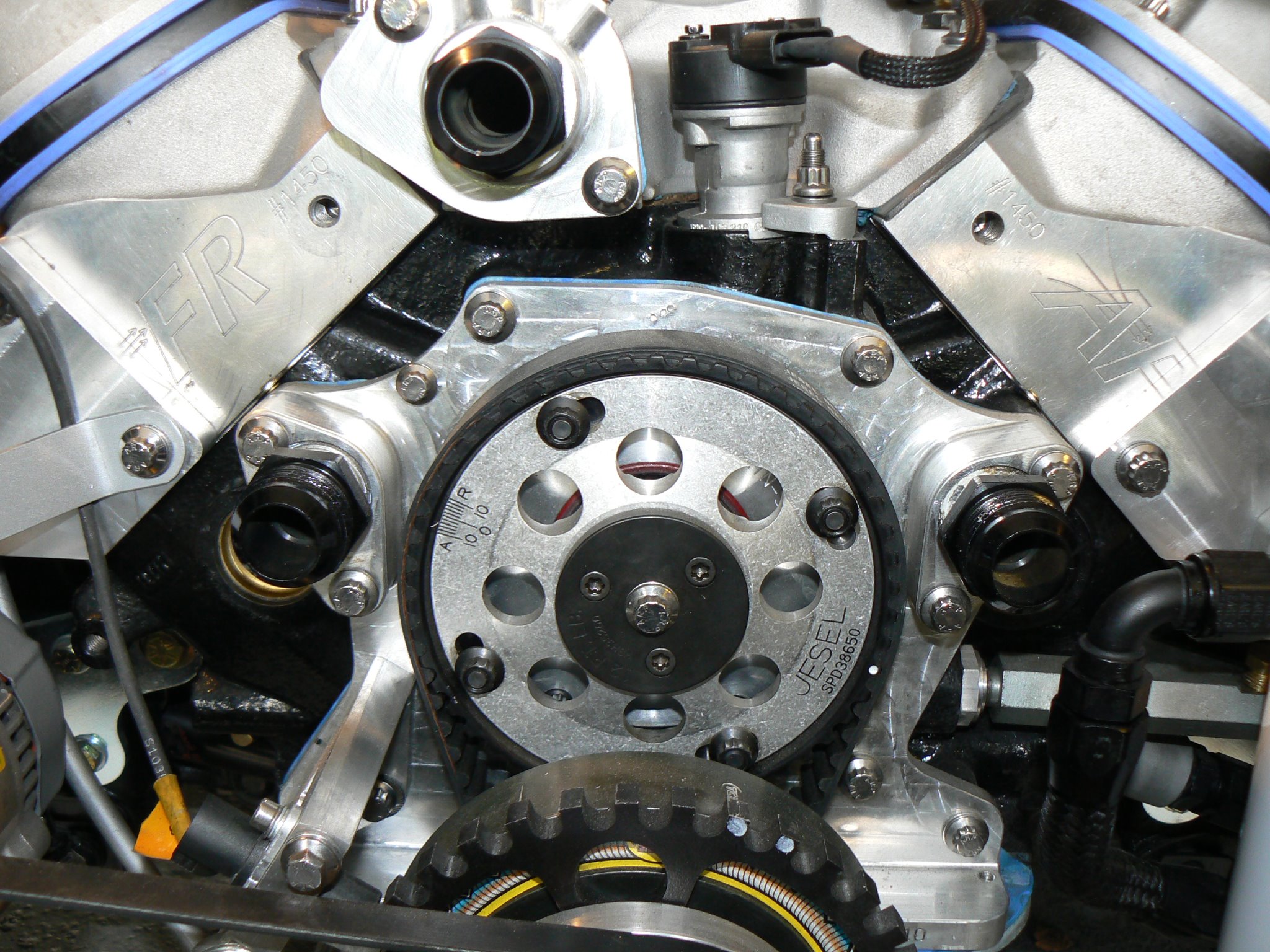

Vielä yksi jakopää joka poikkeaa hieman edellisistä. Tähän on sitten ihan omat asennusohjeet.
http://www.jeselonline.com/docs/instruc ... -34060.pdf
https://www.jesel.com/belt-drives
Jos nyt joku havittelee ko. jakopäätä, eli haluaa todella hyvän löytyy esim.
https://www.jegs.com/i/Jesel/549/KBD-34170/10002/-1
Tämä jakopää yli 500 hp katuautoon.
